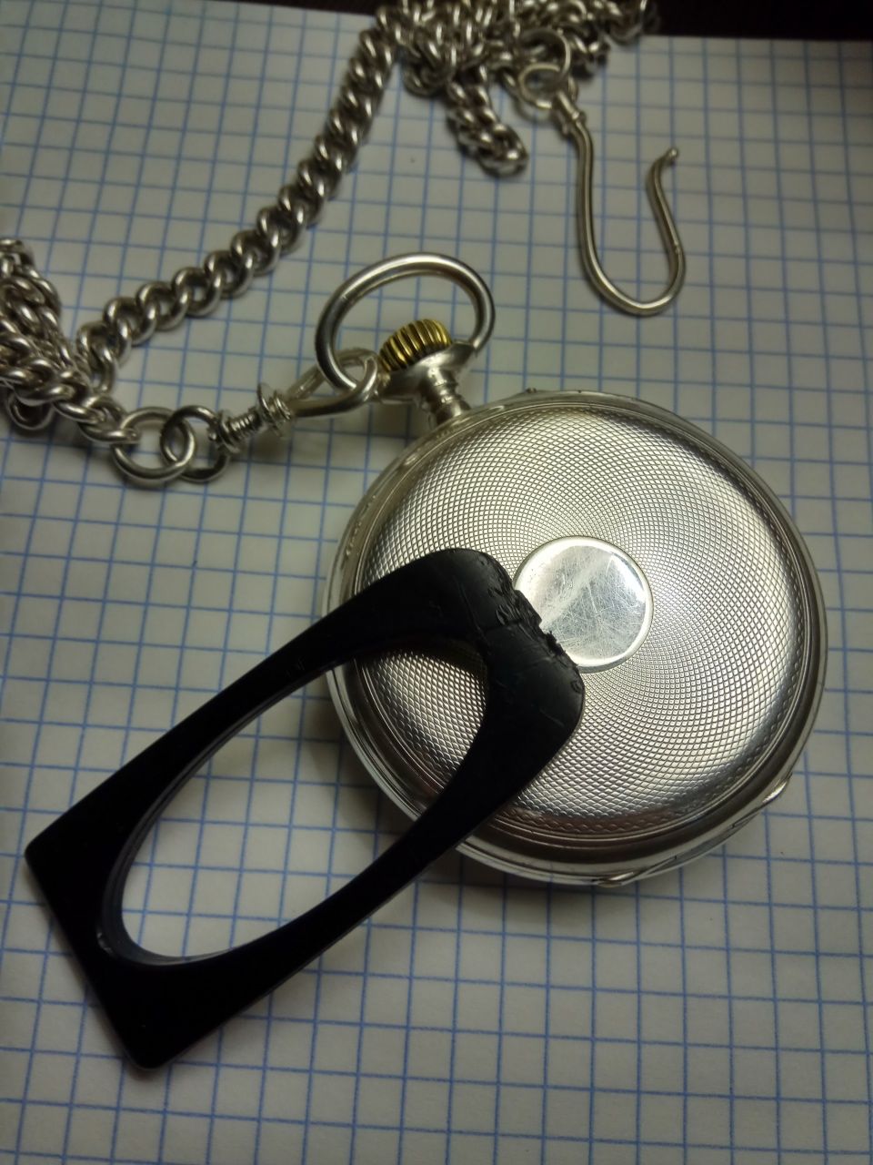

Решил создать эту тему после того как намучился как медведь возле рыбы пытаясь открыть свои часы) Я не признаю железные лезвия поскольку вижу какие глубокие риски они после себя оставляют себе я придумал лопатку из плотной пластмассы из комплекта для установки антенны бош 90-х годов которая шла в комплекте. Но в последнем случае с Бурешками меня ожидало поражение видимо после чистки корпуса крышка засела насухую конкретно) Поделитесь опытом поскольку лично мне в голову больше ничего не приходит да и остальным полезно или интересно это будет узнать)

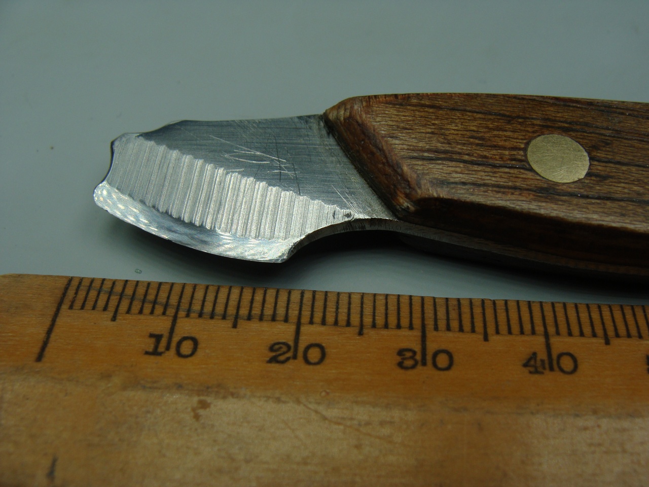

Привет!
Лучшего, чем стальные пока не придумали. Нож ,при этом должен быть правильный. Острый, прочный,отполированный... Можно открывать без повреждений. Особенно карманные.

Вот ,примерно:
