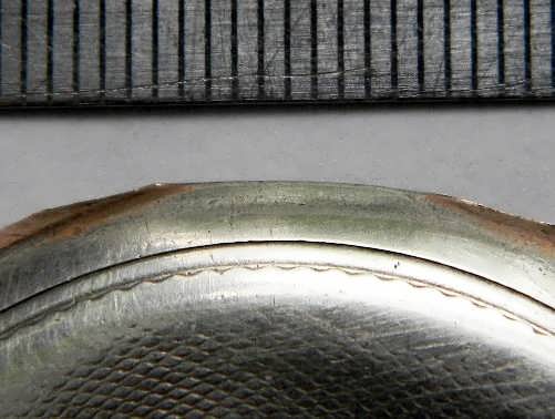

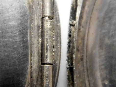

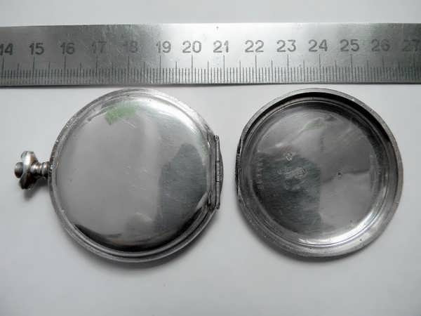

Суть проблемы: у серебряных карманных часов отвалилась от петли крышка.
Открывал аккуратно и редко, особого сопротивления при открывании вроде не было, но вот такое случилось.
Как возможную причину вижу прокручивание оси на 180' (видно, что скосы серебряной оси направлены не по обводу корпуса, а наоборот) и последующее заклинивание: на внешней стороне задней крышки рядом с прежним местом крепления петли видна небольшая вмятина - залом.
На трубочки петли и на месте ее крепления на задней крышки имеются остатки прежнего припоя (сварки?), видимо - серебряного.
Ось в петле сидит довольно крепко, видимо следует выбивать (выпрессовывать) пуансоном? Потом варить серебряным припоем?

Странные у вас ювелиры....
У нас в новосибирске ЛЮБАЯ ювелирная мастерская припаяет крышку за 15 минут и 300-400 рублей.
нужно только механизм вынуть из корпуса.

Сейчас есть возможность припаять с помощью импульсного лазера, могу предположить, что и штифт ненадо будет вытаскивать. Поищите "лазерная пайка", интересно, что они скажут.

Большое спасибо за интересное решение вопроса, однако центральную трубочку петли всё же подклинило: попытка провернуть её на оси при помощи иглы, ничего не дала.
Возможно, она сможет повернуться, после того как будет приделана крышка при помощи лазерной пайки, правда также и может опять оторваться от приложенного лишнего усилия. К тому же ось развернута на 180'. По идее её скосы должны повторять очертания боковых трубочек-петель на корпусе, а они в свою очередь должны плотно обжимать края оси, почти "врасклёп" и этим удерживать ось от проворачивания, так что без вынимания оси возможно не обойдется.

В Новосибирске прям кудесники-меценаты работают). Не, серьезно, не поверю, что такую работу за 15 мин можно сделать качественно. Также не верю, что в ЛЮБОЙ мастерской имеется лазер. Потому как только им(лазером) возможно в течении озвученного срока прихватить. Да и после сварки коржи не мешало бы поубирать, на что тоже время требуется. Обычной горелкой в такие сроки не управиться, шарнир придется разбирать т.к. при общем нагреве припой может затечь в сам шарнир, рискованно. Хотя в случае ТС разбирать шарнир и изготавливать новый скорее всего придется, ибо с его слов он (шарнир) затирал ось и она вращалась вместе с ним.

Прошу извинить, я не совсем корректно объяснил: часы мне достались с уже повернутой осью, т.е. немногим менее полугода они были в этом состоянии и шарнир работал, видимо всё же с некоторым сопротивлением (раз образовался небольшой залом-вмятина с наружной стороны крышки). Провернулась ли ось до того, как попали часы ко мне или сразу была неверно вставлена в рез-те какого-либо ремонта - этого я сказать не могу. Зрительно, когда часы были у меня - сама ось не вращалась при открывании крышки, но шарнир работал, возможно внатяг. Так что точно не могу всё же сказать, из-за чего его заклинило.
Часовой Мастер высказал предположение, что возможно "грязью забило, потом заклинило", но с тех пор как я приобрел часы - я их с собой не носил (лежали в коробочке), за исключением нескольких дней когда проверял их ход и они также были стационарны, дома.
Промывание корпуса в бензине тоже ничего не дало - шарнир (трубочку) иглой повернуть не получилось.
Пожалуйста, может кто-нибудь в курсе: ось шарнира обычно цилиндрична или имеет некоторую конусность? Т.е. имеет ли значение, в какую сторону её выбивать (выпрессовывать)?

Цвет металла оси (в оригинале) немного темнее чем цвет корпуса. Для осей использовалась, предположительно, другая лигатура и (или) проба. Делалось это для повышения износоустойчивости. Если шарнир ремонтировался, то цвет будет совпадать. Если это так то либо не рассчитали толщину, либо плохо расклепали торцы.
А предположения мастера можно подтвердить или опровергнуть промыв корпус в УЗ ванне.

Сейчас рассмотрел ось в лупу - оттенок кажется едва! уловимо темнее корпуса (проба серебра корпуса - 0.800) и вроде совпадает с оттенком оси ранта стекла (прошу извинить, если неправильно назвал). Ось же внутренней крышки, закрывающей механизм - вообще похоже из латуни - желтая, с одной стороны выпирает изрядно и похоже край не обрабатывался, кончик как откушен кусачками.

Тот оттенок о котором я говорил видно без бинокля). И те оси как правило не проворачивались, даже когда шарнир вдребезги. А на внутренних крышках с осями не изощрялись, клепать неудобно, откусывали и запихивали. Исключения разве золотые или с фамилией известной, типа положение обязывает)
