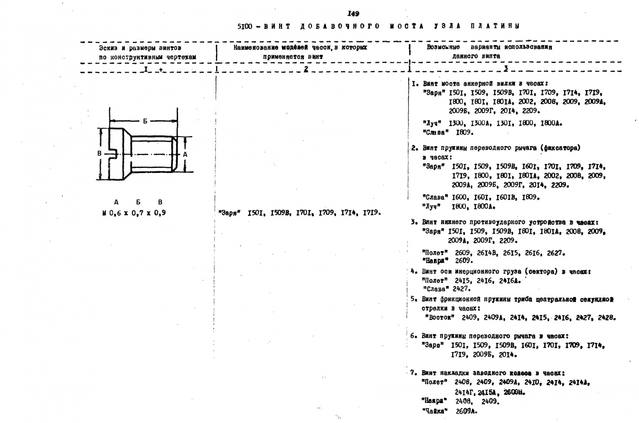

Посмотрите скан страницы из справочника, там уже на первой странице показано как винт № 5100 из Зары соответствует к узлам других часов других заводов, и, не "только внутри одного семейства конкретного завода". Конечно, это не исключение и, как по правилу, большое число винтов можно обменять между различными механизмами и заводами, и если бы это было не так, это было бы чрезвычайно дорого. Таблицы взаимозаменяемости винтов приведены на 176 страницах.
С уважением, Душан
Название: Screws P-149.jpg

Сообщение от Душан Грујић;572544-1
Привет!
Не совсем понятна логика данной таблицы!
Винт 5100 устанавливается на шесть калибров от Зари(колонка 2). И тут же в 3-й указывается ,что его "Можно использовать и в целой куче других калибров"... Как это понимать?
Я понимаю так, что ,например, на Славе 2427 оригинальный винт, отличается от данного, но вместо него "...можно установить 5100"
Если бы это был винт унифицированный ,то было бы две колонки: 1)с кодом и размерами и 2) с перечнем калибров, в которых он применяется.
