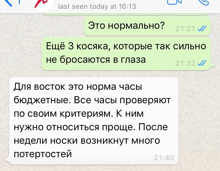

Ответ продавца был "что вы ждёте, это нормально для бюджетных часов", короче говоря, охладите ожидахание, товарищ.

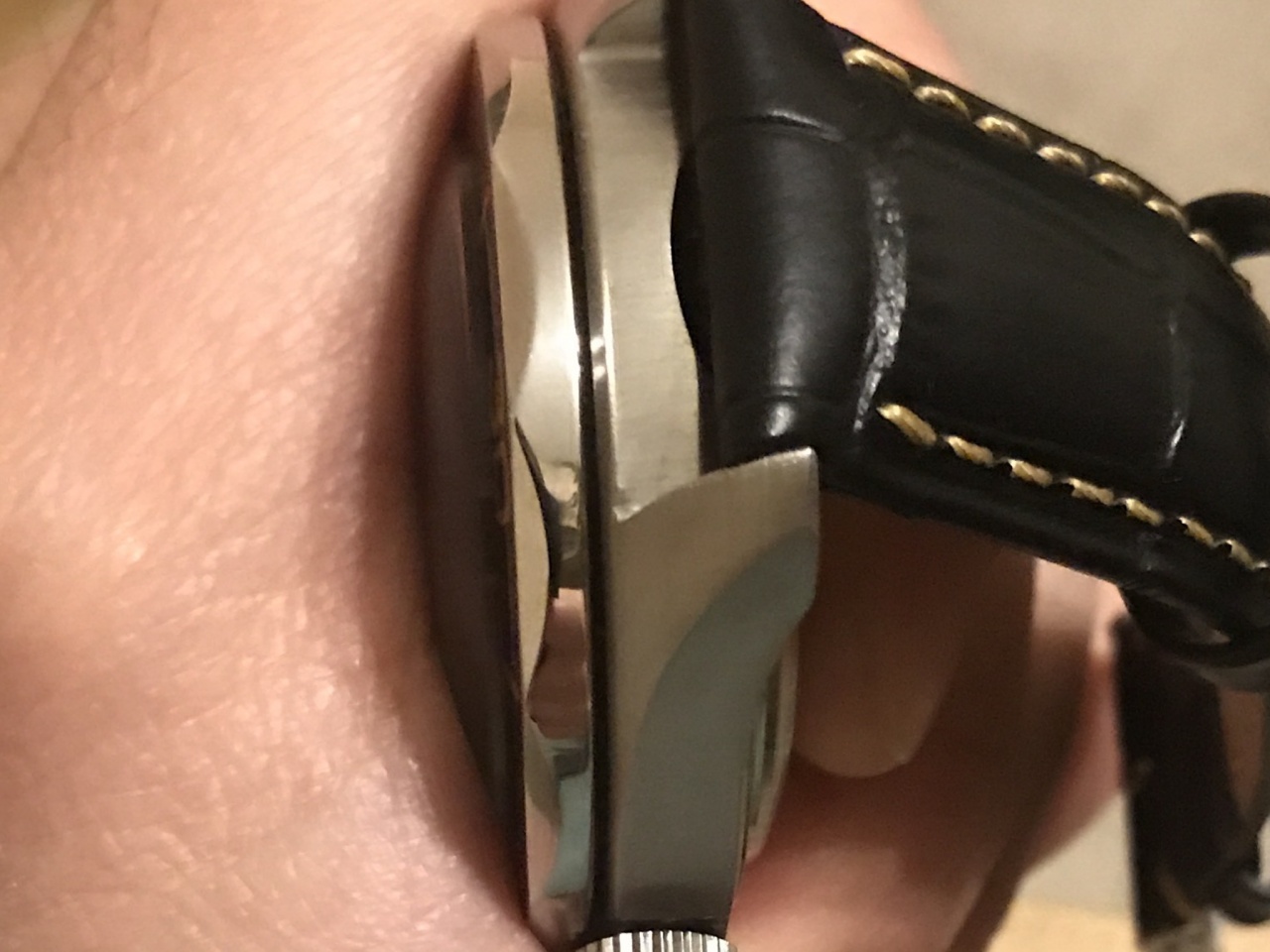

Фото 2х самых значительных дефектов.
Первый дефект постоянно бросается в глаза

Плохо обработанные междуушия - это старая песня у очень многих брендов. Особенно, если часы сразу идут с браслетом.
У меня есть Цертина такая. Востоки у меня в сравнении с ней - лучше обработаны в этом месте.
А вот завал в углу - да, это жирный брак.

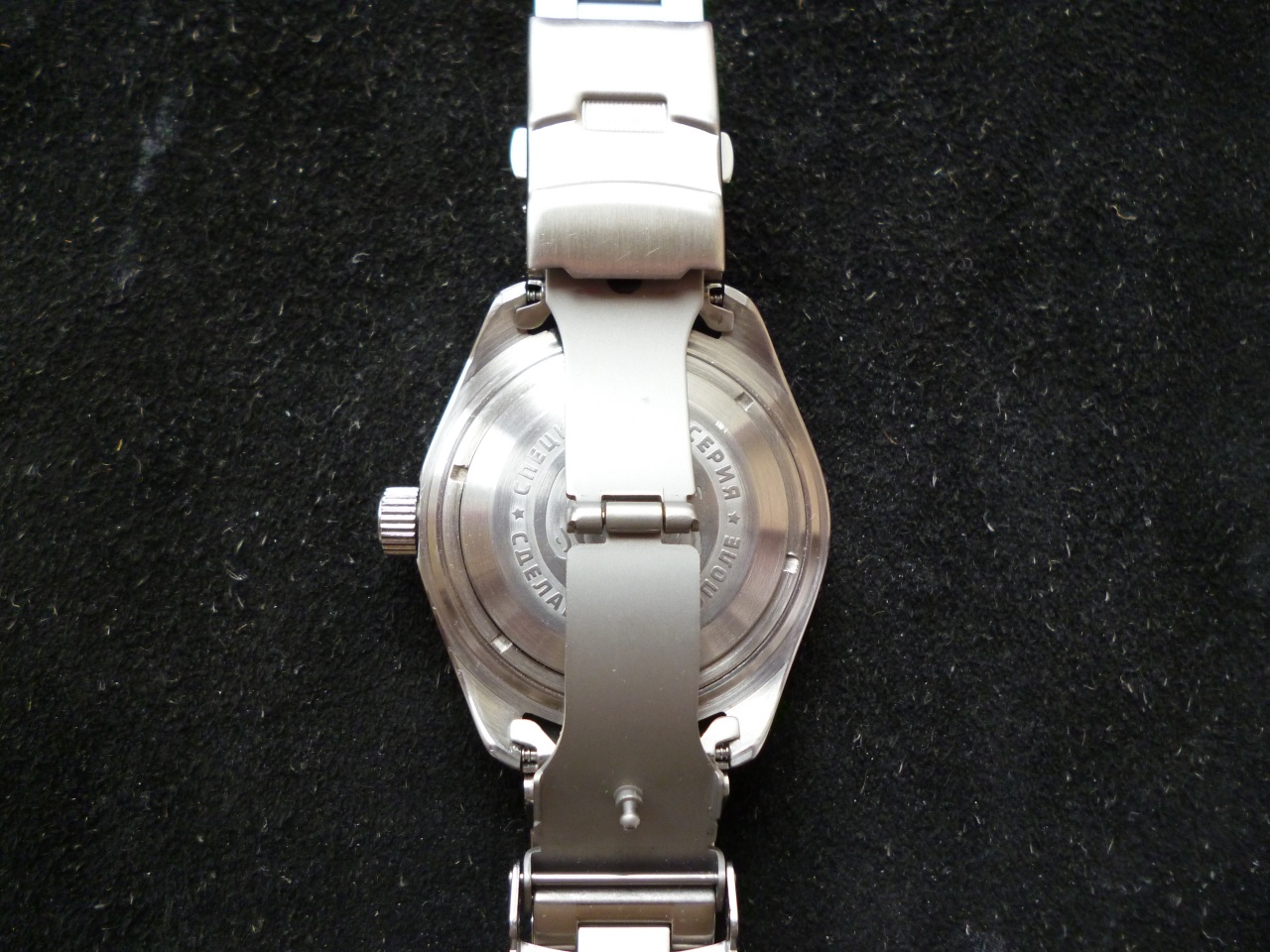

брал в ноябре в мераноме спецсерию амфибии на браслете...ну что могу сказать за корпус-очень быстро собирает царапины мелкие, нижняя кромка вообще без обработки-очень острые края(и так не задумано, это просто халтура откровенная как по мне), пришлось спустя некоторое время сделать фаски(на фото), часы стали намного приятнее сидеть на руке, да и в профиль выглядят посимпатичнее, менее грузно что ли. Про браслет вообще промолчу, китай жуткий(не разваливается пока хоть и на том спасибо), царапины собирает еще хлеще, кстати. Для сравнения-касио(две модели, pvd и просто сталь edifice серии), ориенты хронографы в прекрасно полированном корпусе стальном за 6 лет постоянной носки выглядят раз в сто лучше этой спецсерии мерановской после 4 месяцев эксплуатации. Да, в районе ушек тоже есть завал и чуть ли не заусенец был в одном месте. Ни на ориентах, ни на касио эдифис такого даже близко не было. Браслеты ориента и касио прекрасно выглядят и до сих пор. Если возразить по поводу цены...ну у меня достаточно простые модели, ценник от 6 до 8 тр, то есть сопоставимо вполне с спецсерией, пусть и брал ориенты-касио до 2014. Вот так вот. Корпус моих востоков 2009 гв за 1700рублей и то немного лучше был сделан. В общем, в итоге, вкупе с ремонтом через неделю и незакрученной крышкой... особого желания приобретать у них что-то больше нет и близко. Если вдруг кого-то задел резкими высказываниями в адрес востока-приношу извинения, просто высказал мнение.

Тааак, с этого места поподробнее какая сертина? Не дайвер профессиональный случаем?

"Если не секрет, скажите пожалуйста у кого покупали? Интересно, кто так отвечает."
Прикладываю фото сообщения из ватсапа, по аватарке отправителя будет понятно

Я могу смириться с завалами, их видно только вблизи. Но это пятно
