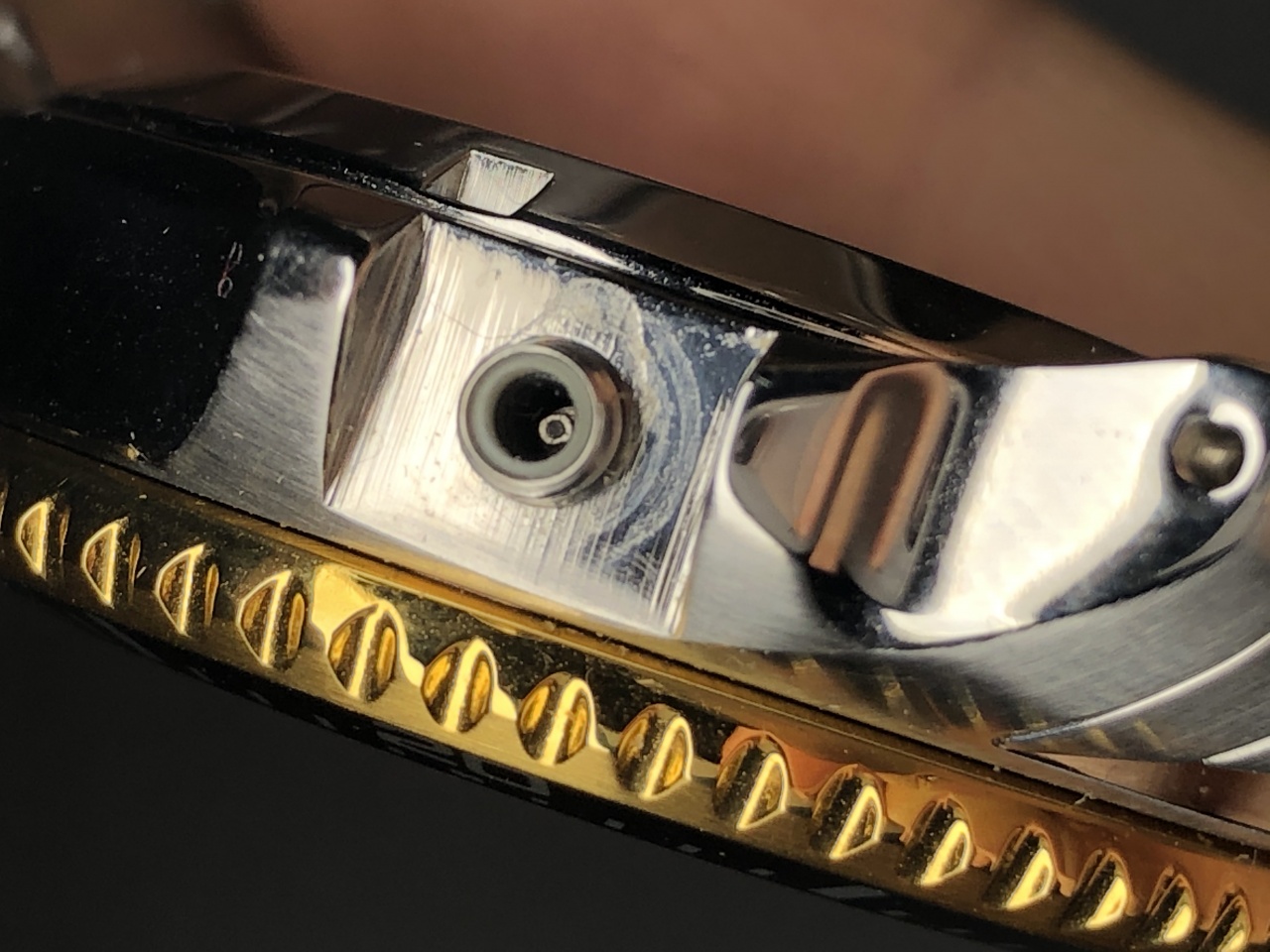

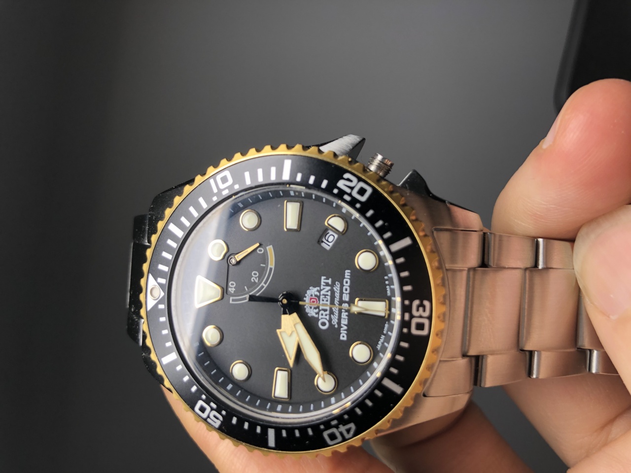

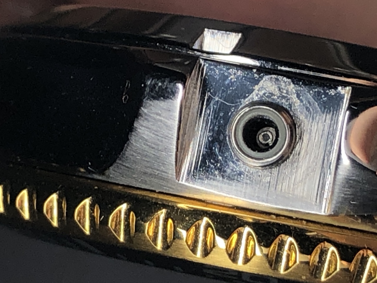

Помогите найти головку к Orient Triton
Нигде не могу найти головку для часов. Потерялась.
Головка Orient Triton похожа на головку часов Orient M-Force.
Можно поставить от os300, но где ее найти?
Сзади часов надпись EPSON и номер 40N5-UAA0

видимо, это проблема у дайверов Ориент... сам уже несколько лет мучаюсь, хожу с выкрученной головкой. Резьба все! Причем меняли в сервисе родную втулку, заказывали из столицы, а в головке тоже трабла была. Мне кажется, вина - сильно тугая пружина, выталкивающая головку. Не догадался попросить мастеров снять при замене футора, авось прожило бы дольше. В командирских не было такой пружины и все норм было. Не нашли запчасти? Тоже нужна головка, но на м-форс
Старый 19.03.2020, 07:34
Pobeda1 Pobeda1 вне форума
Регистрация: 26.04.2015
Сообщений: 466
Сказал(а) спасибо: 271
Поблагодарили 194 раз(а) в 120 сообщениях
при покупки японских дайверов надо удалять пружину зав.головки, резьба слабая на втулке и резьбу может сорвать.

Мне тоже нужна заводная головка на Oient Triton. На прошлой неделе пришли часы на сменку к Avenger Seawolf, так я их даже поносить не успел. Только укоротил браслет, выставил дату и начал выставлять время, остановил секунду и....,
головка у меня в руках осталась.
Скорее всего заводской дефект, потому как не перегибал, тянул ровно. Вообщем от первого знакомства с Orient осадочек остался.
