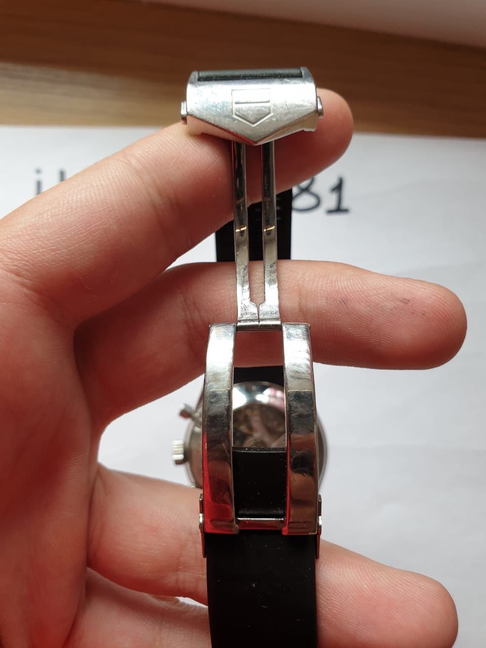

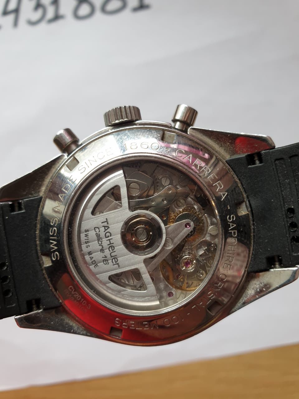

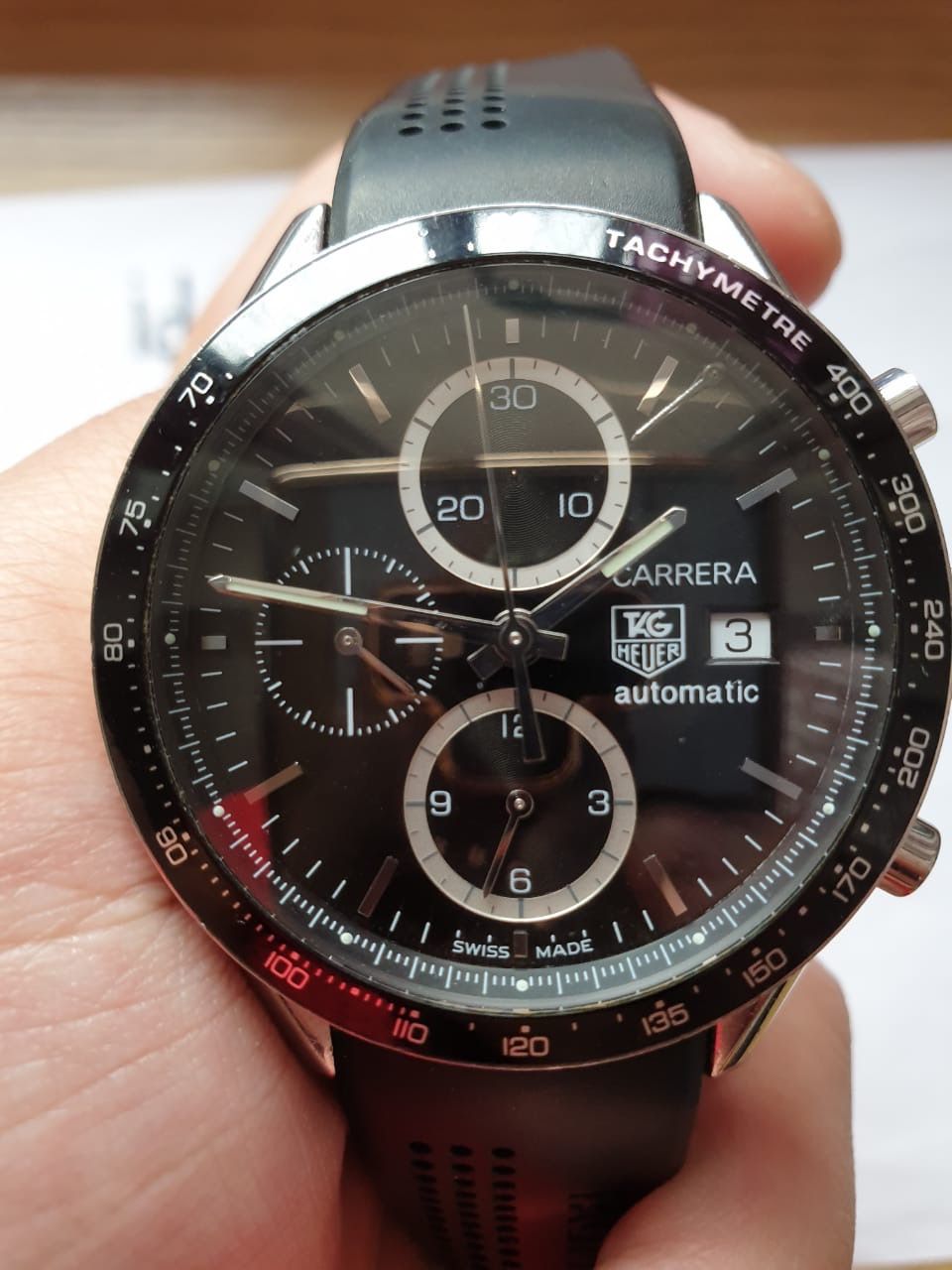

Приветствую всех любителей часов и всё что с ними связано! Если есть специалисты, помогите определить оригинал ли это или копия (если возможно то с объяснением), просто я в Tag не сильно пока разбираюсь и не могу понять как отличить оригинал, в инете по этому мало информации.
Всем заранее большое спасибо!

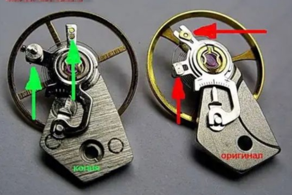

Доброе утро, часы оригинальные! На цифере косяков нету, и стоит Швейцарский механизм ЕТА 7750, чтобы отличить Швейцарский механизм от Азиатского, в первую очередь нужно обратить внимание сюда, фото прилагаю

Мне сдаётся что продавец велосипедист , потому что стрелка тридцати минутного счётчика болтается в районе 1

Часы оригинал, но надо посмотреть на предмет наличия на корпусе следов удара/падения, да и что там с мехом-вопрос. Стрелка же не просто отвалилась.

Уважаемый Алиш, у меня вопросы по циферу.
Стрелки со сплошной полоской люма - это о.к.?
Аппертура даты без рамочки - о.к.?
Метки без люма?
Криво и несимметрично вписанное swiss made?

Уважаемая LanaPiter пожалуйста вбейте в гугл Tag Heuer cv2010, и конечно на chrono 24 десятки точно таких залипушек
Вы полагаете, что на Хроне я обнаружу модели с перечисленными мной деталями?
Хорошо, попробую
Кстати, насчёт механизма я ничего не говорю. Ибо неграмотна.
Но такое чувство, что часы закотлетили: цифер и стрелки меняные, ИМХО.

Понял вас , спасибо всем за информацию , всё же откажусь от покупки если имеются хоть малейшие сомнения
