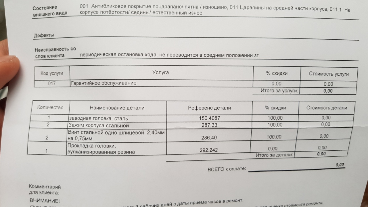

Получил часы после ремонта, делюсь отчетом по общению с сервисом- вдруг кому пригодится.
При приемке часов действительно указали степень их износа- типа потертости корпуса и антиблика- ничего критичного ради чего стоило спорить не написали.
Ремонт выполнили за 2 недели. Жаловался на две проблемы: перестала переводиться дата и проблема с автоподзаводом (часы после дня носки могли встать ночью, хотя от заводной головки ходили все 73-75 часов).
Все отремонтировали. На мой вопрос а почему вообще были такие трудности - девушки с ресепшн связавшись с мастером передели мнк что:
1) износилась резьба на заводной головке- как следствие перестала переводиться дата
2) на модуле автоподзавода было излишнее кол-во смазки что приводило к недозаводу пружины.
Больше ничего услышать от них не смог- уж почему у меня могла износиться резьба (перевожу в правильное время только дату) и правильно ли мне сказали причину недозавода- тут уже хз. Но будем смотреть и наблюдать.

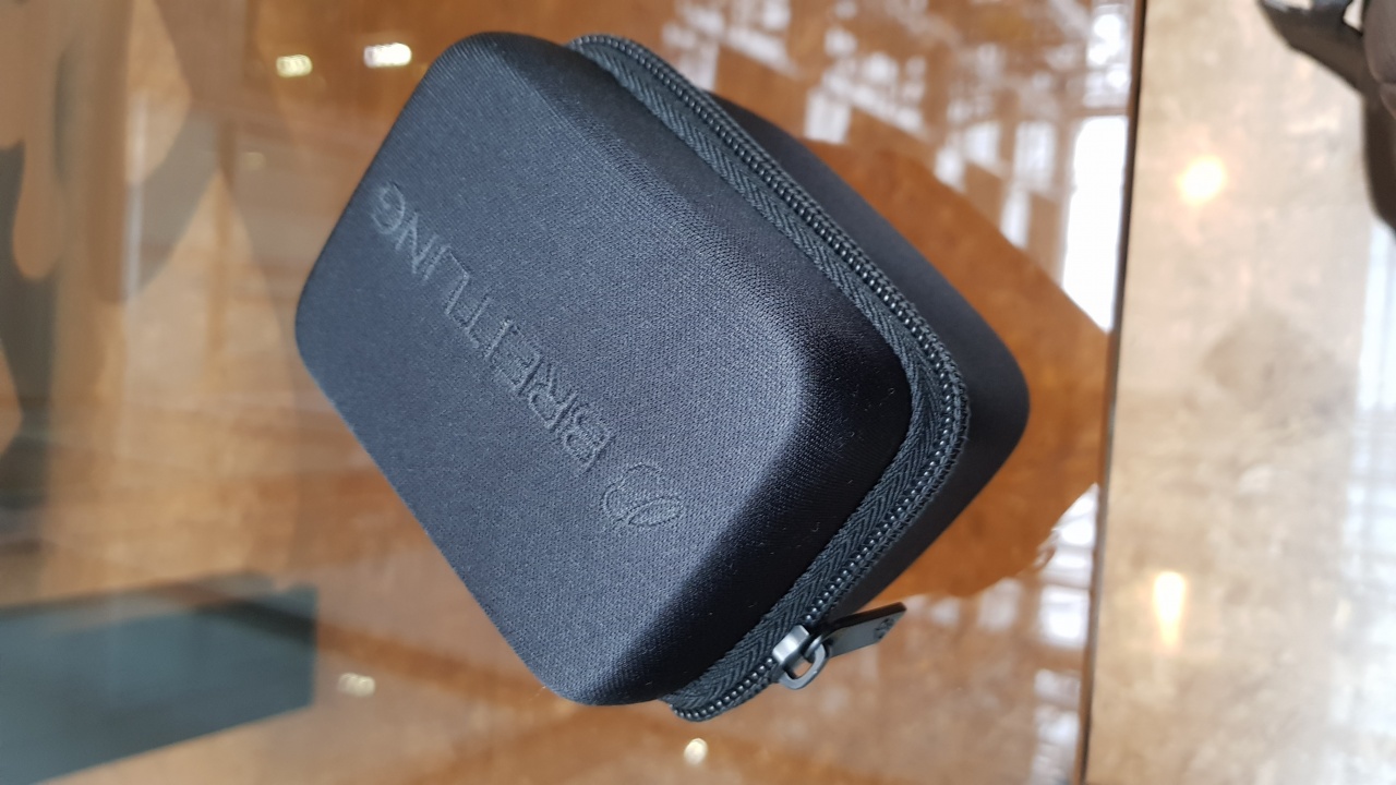

Из приятного- получил часы в приятном тревел-кейсе

Бред какой-то. Пользуются тем, что большинство не разбирается в механизме часов.
Скорее всего, резьба действительно была убита неаккуратным обращением (не связанным с переводом даты) - и ее заменили попутно. А календарь не переводился из-за другой поломки.
Кстати, а заводная головка - точно новая? А то может за ваш счет просто голову списали?
Старый 22.01.2020, 17:40
amok amok вне форума
Регистрация: 08.09.2014
Сообщений: 388
Сказал(а) спасибо: 308
Поблагодарили 380 раз(а) в 131 сообщениях
Резьба у меня была в прекрасном состоянии- я первый и единственный владелец часов и с резьбой на ЗГ очень аккуратно обращаюсь так как она на SOH очень слабая на ощупь (на хемах у меня резьба явно покрепче по ощущениям).
Пытаясь выяснить лучше я понял что это возможно сломанный телефон через девочку и вроде речь шла про соединение внутри которое износилось и не входило в зацепление. Но хз- с мастером возможности поговорить не было.
Меня то больше всего интересовало почему часы не держали завод от автоподзавода, но держали от ручного завода.
Касаемо новая ЗГ или нет- не очевидно- может и новая.
