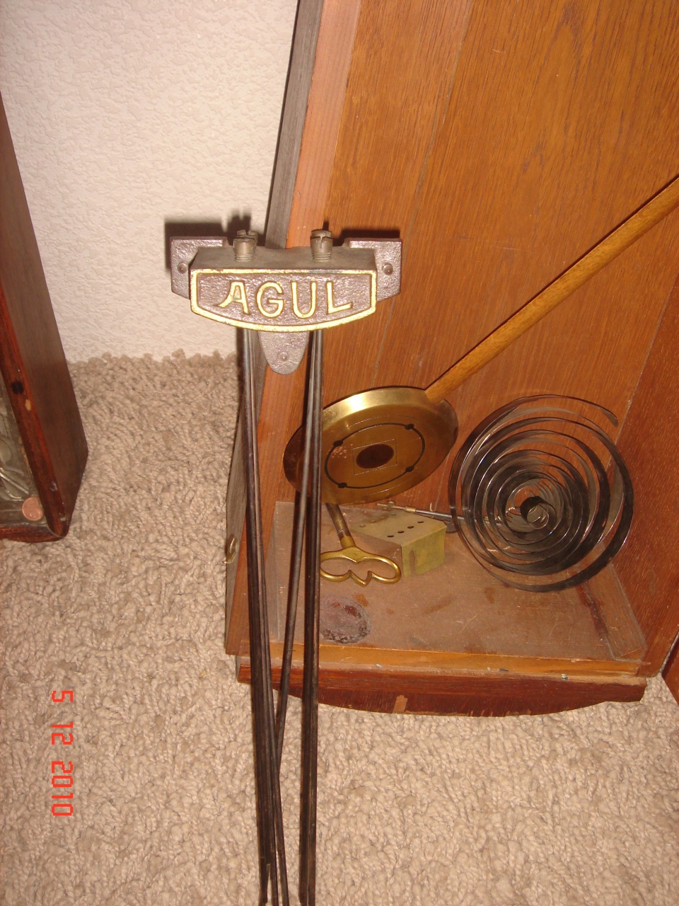

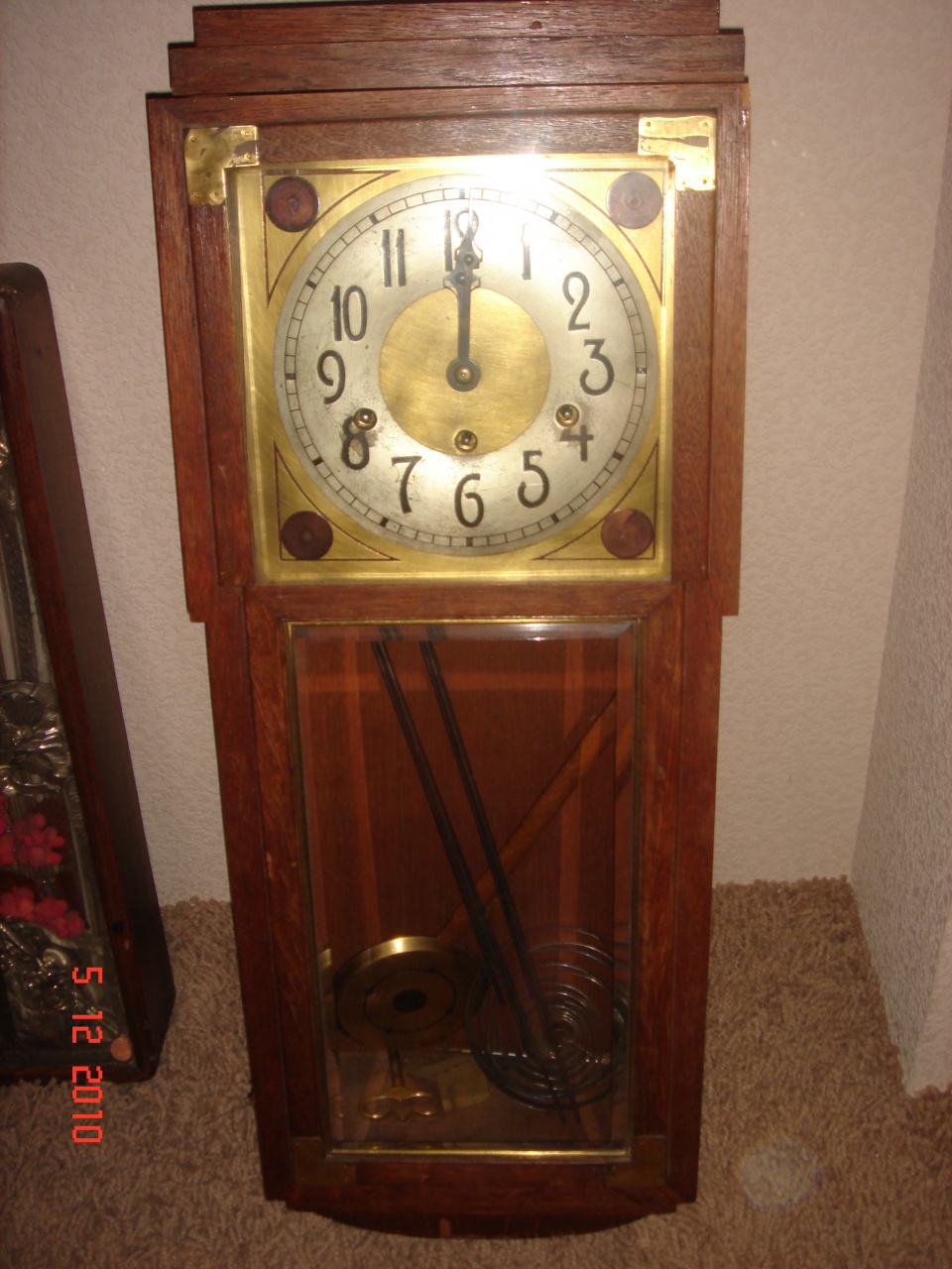

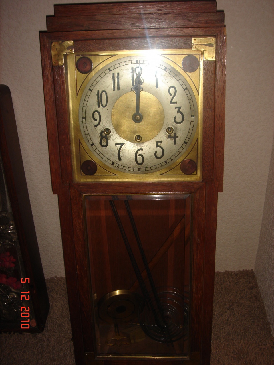

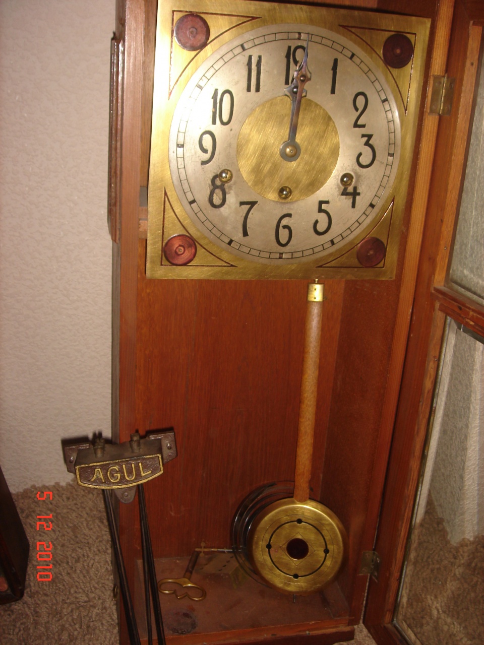

Кто-нибудь знает о часах AGUL? Часы очень старые и никакой информации о них нет ( Заранее спасибо.

Добрый день, wasabi, добро пожаловать на форум!
Во-первых, часы очень симпатичные, выполнены в стиле "Модерн", предположительно в 1900-1910 годы. Модель массовая, но не частая.
Не переживайте, информации по часам фирмы Lenzkirch навалом, вы только определитесь, какая конкретно информация вас интересует и подберем нужную. К примеру, если хотите датировать эти часы, то это сделать очень просто: смотрите серийный номер на задней платине механизма и сверяетесь с таблицей вот тут: http://forum.watch.ru/showthread.php?t=30190
Если хотите найти похожие часы, то далеко ходить не нужно, вот, недавно, Лензкирх с аналогичным дизайном появлялся на форуме: http://forum.watch.ru/showpost.php?p...4&postcount=75
Если что-то интересует еще - спрашивайте!

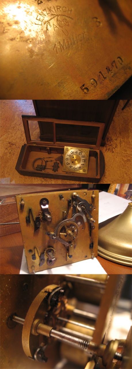

Здравствуйте, Олег. Да, благодаря Вам и Вашим советам я определил марку часов и дату выпуска , судя по таблицам -это где-то даже 1834-1835 год. судя по серийнику. 761- начальные цифры. Вот только почему арабские цифры на циферблате? Перерыл весь инет, нашел только вот это- очень похоже, только у меня 3 отверстия для завода. http://german242.borda.ru/?1-20-0-00...0-0-1196427068 И еще.... Корпус? Прочитал. что Lenzkirch достаточно редко выпускал свои механизмы с корпусом.

Вы, к сожалению, неправильно вычислили год: забыли добавить миллион, который у вас написан над серийным номером. Ваши часы 1914 года выпуска. Они оригинальны и корпус и циферблат и все остальное, не мучайте их, а несите к мастеру, пусть соберет как нужно. Повесите на стену и будете радоваться.
То, что отверстий для завода 3, говорит о том, что часы "четвертные", т.е. бьют каждые 15 минут мелодию. Именно для этого у них сзади струнный гонг.
Мне даже интересно, их какой такой таблицы вы вычислили 1830-й год?? ))))) Вообще-то компания Лензкирх существует только с 1851)))
