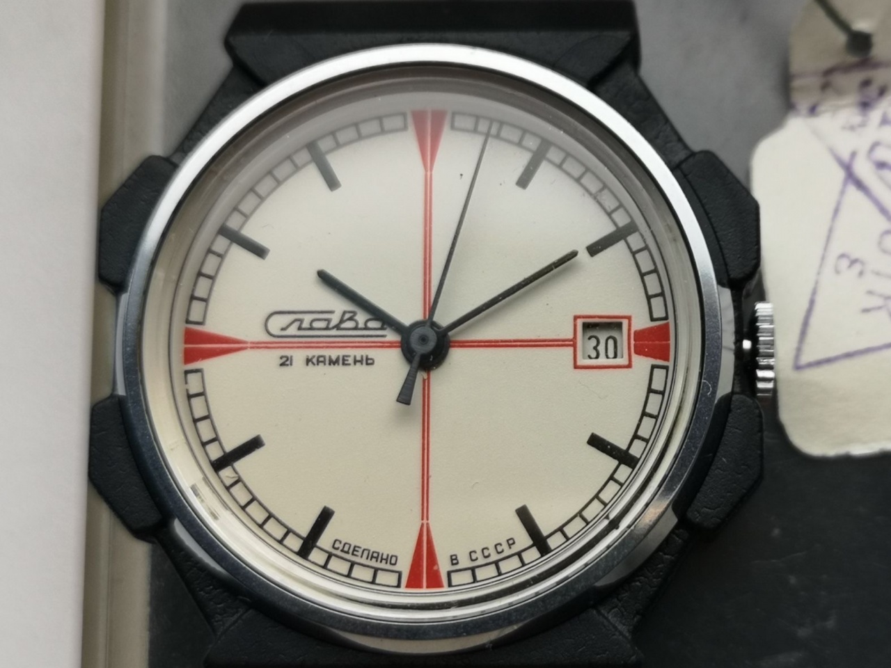

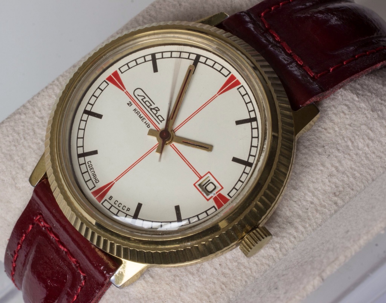

Vilos я так понял механизм 1924 это к примеру такие часы
И вот этот циферблат получится ли установить в механизм 2427?

Сообщение от sm1991 Посмотреть сообщение
Это механизм 2414. Циферблат подойдёт на любую Славу 24 калибра.
Вопрос только в том, что вы будете делать с датой на календаре?
И ещё нюанс - размер корпуса.

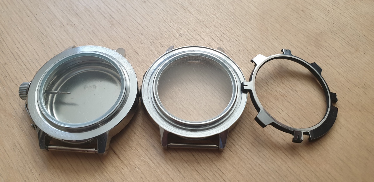

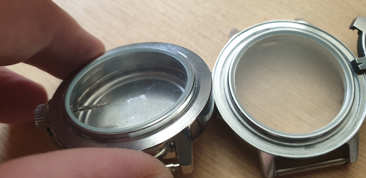

А не подскажите, вот на этих фото корпуса одинаковые или нет? Золотое кольцо здесь - это безель который можно снять или это часть корпуса?

Старый 23.10.2019, 09:28
Нет, циферблат от 2414 на 2427/2428 не подойдёт, ножки совершенно в разных местах. У 2414 циферблат крепится к механизму, у 2427 - к кольцу вокруг механизма.

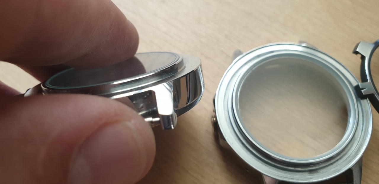

siealex
Alexander12

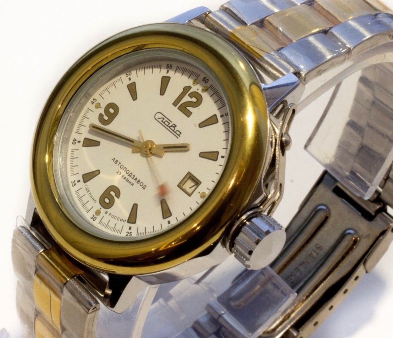

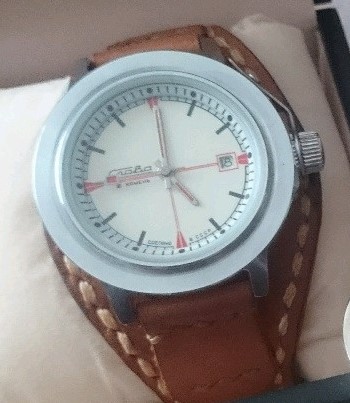

Вопросик такой: я хочу сделать часы с таким циферблатом (насколько я понял 2414) и чтобы была нормальная водозащита.
Я так понял у Славы есть модель Амфибия - вот что на фото первая; в ней как я понял механизм 2427
Какие возможны варианты сделать часы с таким циферблатом (как на втором фото) и нормальной водозащитой?
Я считал что есть единственный - поставить цифер на механизм 2427 в корпус Слава Амфибия, а выходит что так не получится...
Старый 23.10.2019, 23:42
Alexander12 Alexander12 вне форума
Регистрация: 17.05.2010
Сообщений: 1,795
Сказал(а) спасибо: 604
Поблагодарили 1,313 раз(а) в 519 сообщениях
24 это калибр,размер механизма. Так как они по ширине одинаковые,остается понять: на сколько будет выше/ниже отверстие для заводного вала в механизме по сравнению с корпусом; и второй вопрос: подойдет ли циферблат по диаметру к первому корпусу ("Капитану") если все подойдет,то просто перекинуть мех в сборе с цифером и все. Если что то не подойдет,увы, искать другой корпус. Если есть такой.
Но у моего Капитана водозащита так себе оказалась. У меня было три таких (остался только один); так вот в одном из них протекал корпус через стекло. Плавал в море. Потек через несколько суток. А вот второй плавал и все норм.
Так что,как с корпусом повезет.
