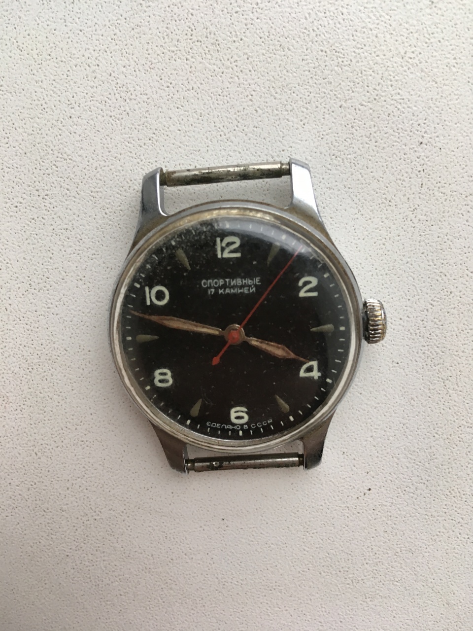

Достались в наследство часы Cпортивные, но вынужден выставит на продажу. Попробовал атрибутировать сам и вот что у меня получилось:
"Наручные часы Спортивные, СССР,1955-56гг. Корпус из нержавеющей стали (часовая сталь), диаметр 35 мм, механика с ручным заводом, функция секундостоп. Корпус пылевлагонепроницаемый, “женевские полосы” на мостах, полированные винты, качественная гравировка букв, скошенные кромки, баланс амортизированный (инкаблок), 17 камней."
Прошу помочь с точной атрибуцией и оценкой.

Блин.....
Задача)))))
Они-же Штурманы тип-2(механизм) ???
Возможно с пятерки и вниз......

Этот механизм 1958-62 гг. У меня есть основания предполагать, что родной механизм поменяли на более поздний. Корпус - нейзильбер, никакой часовой стали не существует. Корпус 33 мм, а не 35.
Зачем такое подробное описание? Это будет объявление без фотографий? Какая качественная гравировка? Какие скошенные кромки? Это Вы отнесли к достоинствам? Бывают Спортивные с другой гравировкой, без кромок и без инкаблока?
Часы Спортивные СССР. На ходу. Стоп-секунда функционирует. Всё.
Нет, Антон, не потянут. Дороже полутора тыс. продать сложно. К тому же - часы с радиацией не все любят...

Единственное описание таких часов нашёл на английском языке (http://www.horology.ru/en/articles/TZ.htm) и почти всё содрал оттуда.
Наверное последую Вашему совету и выложу в упрощенном варианте.
Как я понял - это ширпотребовское изделие и особой ценности не представляет.

Можно назвать и ширпотребом, но это вполне коллекционный экземпляр. Раннее оформление в очень хорошем сохране.
По поводу радиации - светомасса на основе солей радия (стрелки и нечётные индексы). Погуглите "Радиация в часах"

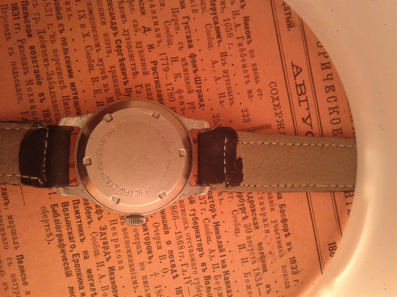

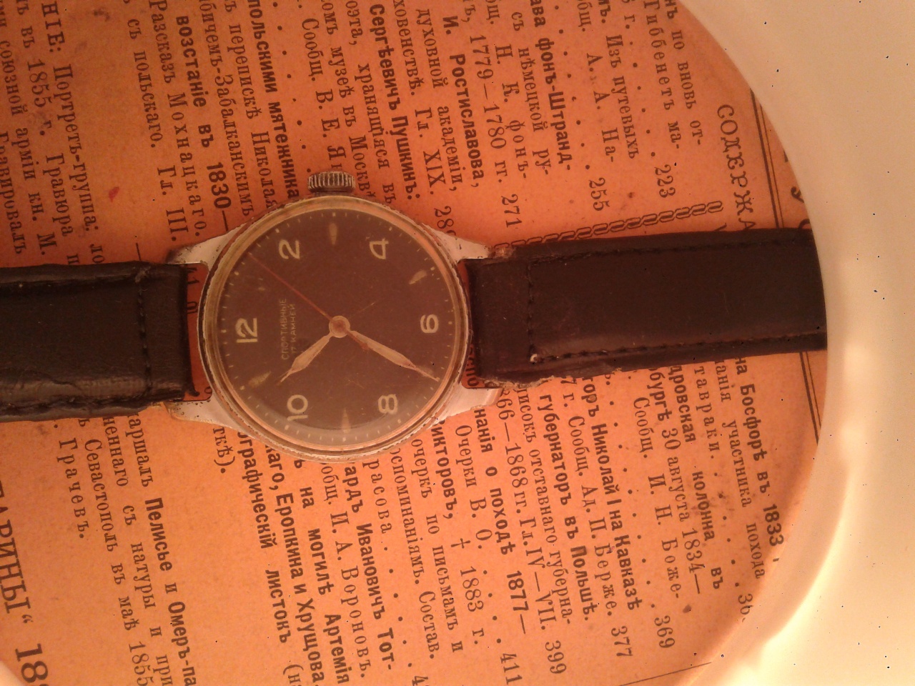

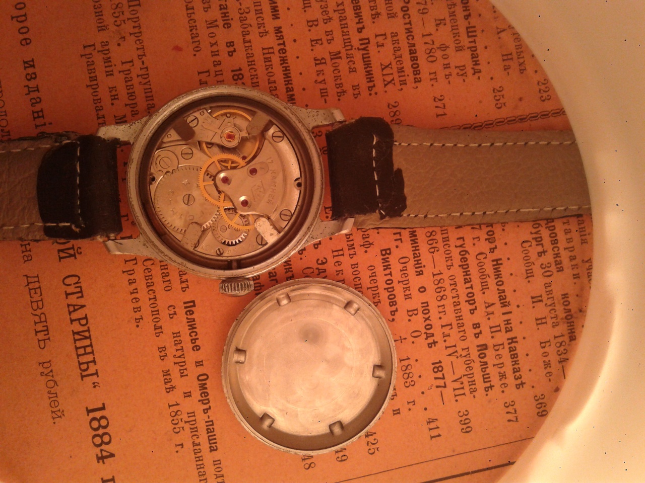

Давно такие лежат, нового хозяина не найдут.
Товарищ приносил дозиметр, тот зашкаливал... )))
