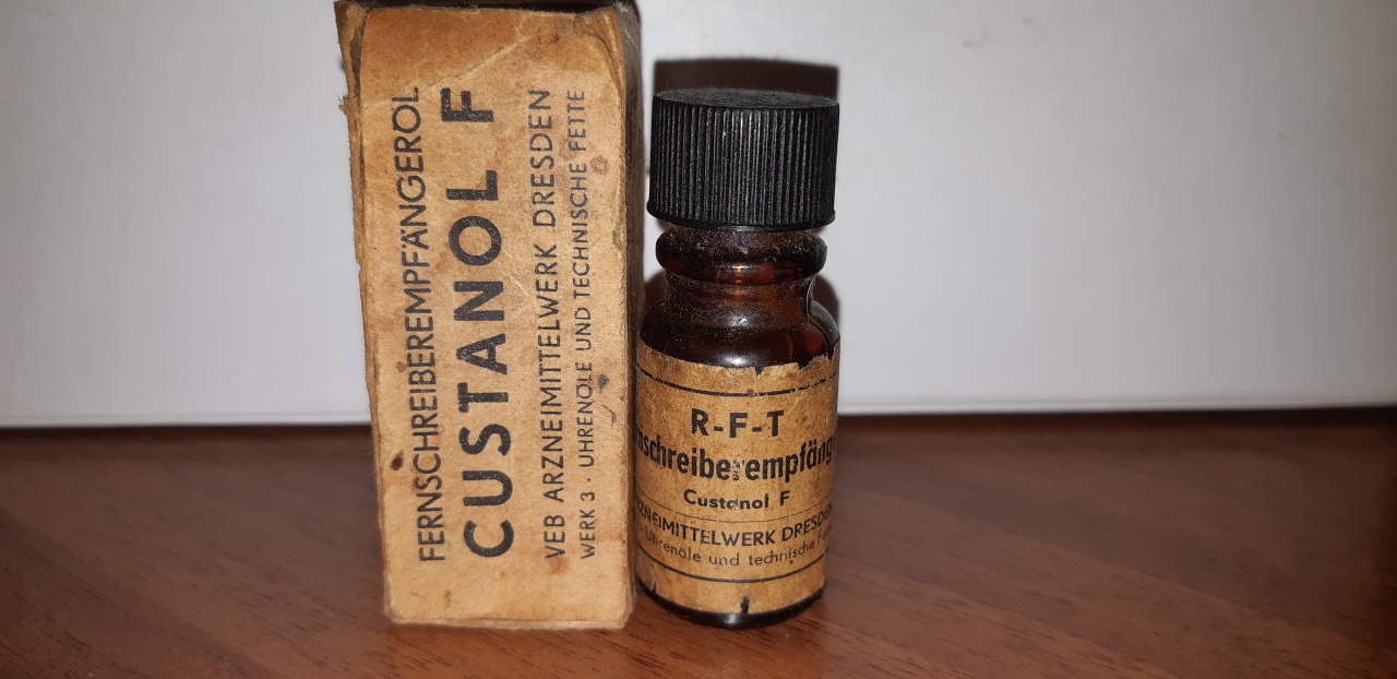

Вы знаете,может я и неправ,вот у меня есть таких пару упаковок,это ГДРовское,как мне сказали костное масло,использовалось для точнейшей микро механики,ему 52 года,но текучесть как у воды.Можно ли его использовать.Попробую дать мастеру,что скажет.

Ну и утечет это масло с камней как вода в дождь с крыши. Масло должно иметь вполне конкретные характеристики, в первую очередь, по вязкости и поверхностному натяжению за счет которого оно и держится в зазорах. Для каждого размера часов применяется свое масло, чем больше часы, тем более густое масло применяется. Свои характеристики лучшие синтетические масла сохраняют около 5 лет, и то при использовании свежего масла, правильно его хранении и корректной дозировке при нанесении на камни. Любое отклонение от правил хранения и нанесения только уменьшает срок службы.
