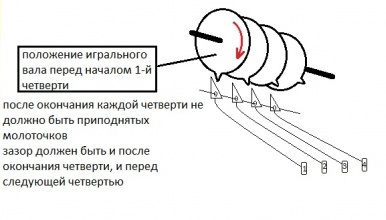

Доброго здравия всем! Прошу помощи уважаемых форумчан. Недавно приобрел механизм четвертных ОЧЗ. Корпус у прежнего хозяина полостью сгнил и развалился. После полной разборки, чистки и смазки часы пошли. Установил мех и гонг в импровизированый стенд- корпус. Удалось установить приличную точность хода. Но проблемма в том что при разборке забыл сфотографировать или хотя бы обратить внимание на правильную установку кулачковых колес четвертного боя. Теперь мелодию четвертей часы отбивают не пойми что. Прошу на словах или с фото обьяснить правильную установку музыкальных колес и настройку боя.

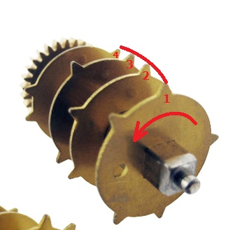

первая четверть (Вестминстерского боя) это четыре ноты в порядке убывания тональности 1-2-3-4
соответственно молоточки работают в порядке 1-2-3-4
на дисках четвертного боя легко увидеть этот участок, где четыре зуба на четырех дисках расположены с одинаковым угловым смещением относительно зуба на предыдущем диске

Спасибо большое! Разобрался. Переставил согласно рисунку. Все получилось. Бой отыграл как надо!!!
