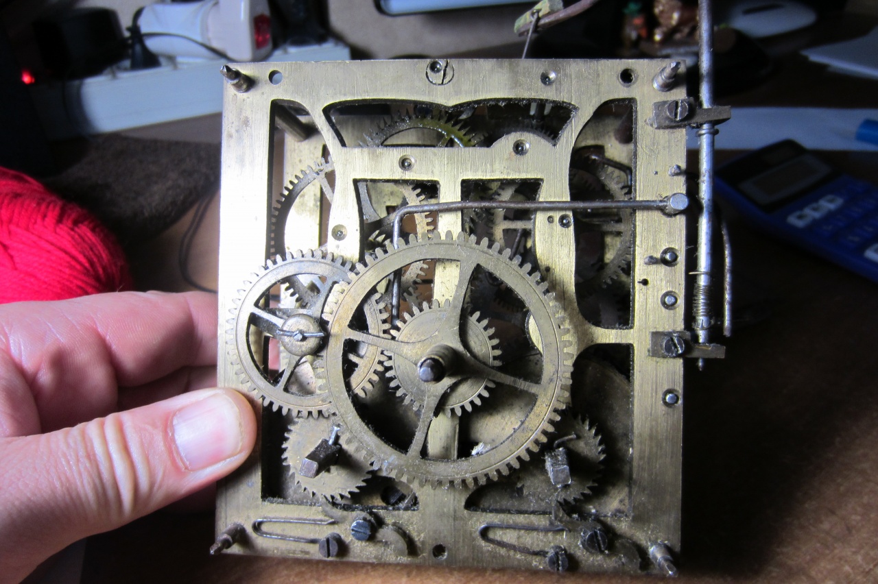

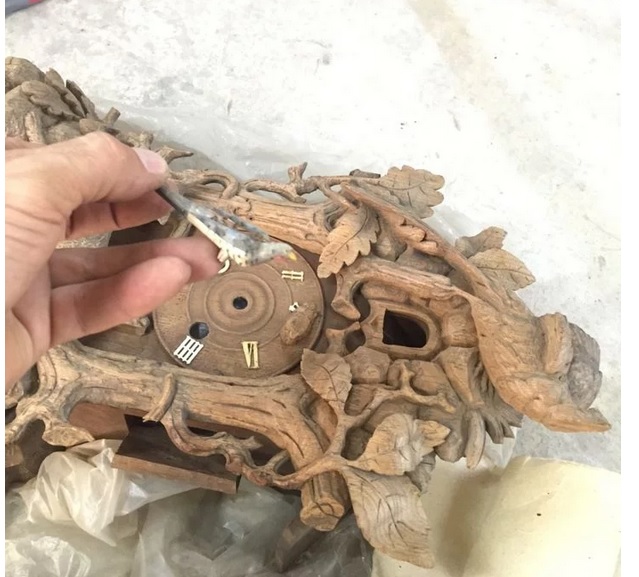

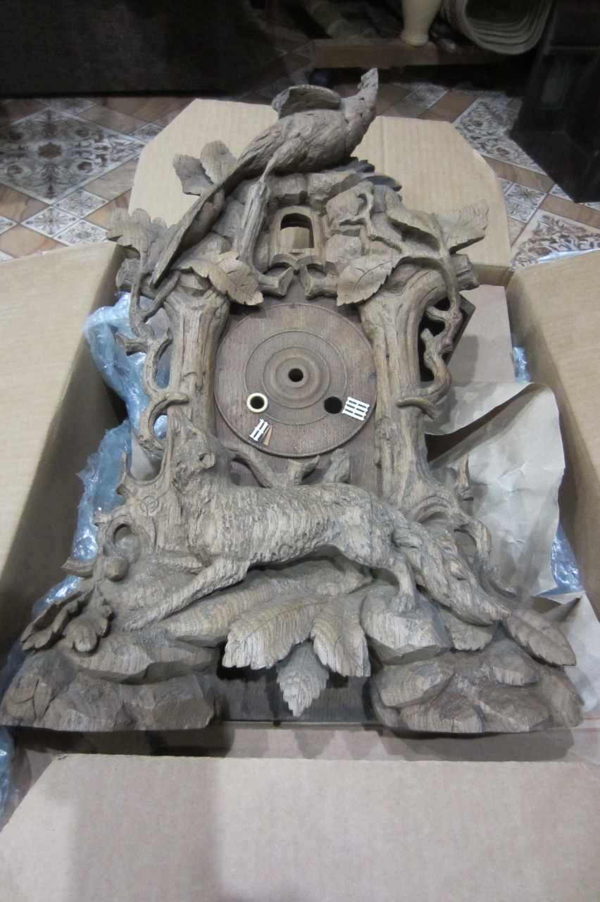

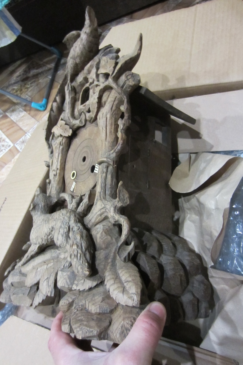

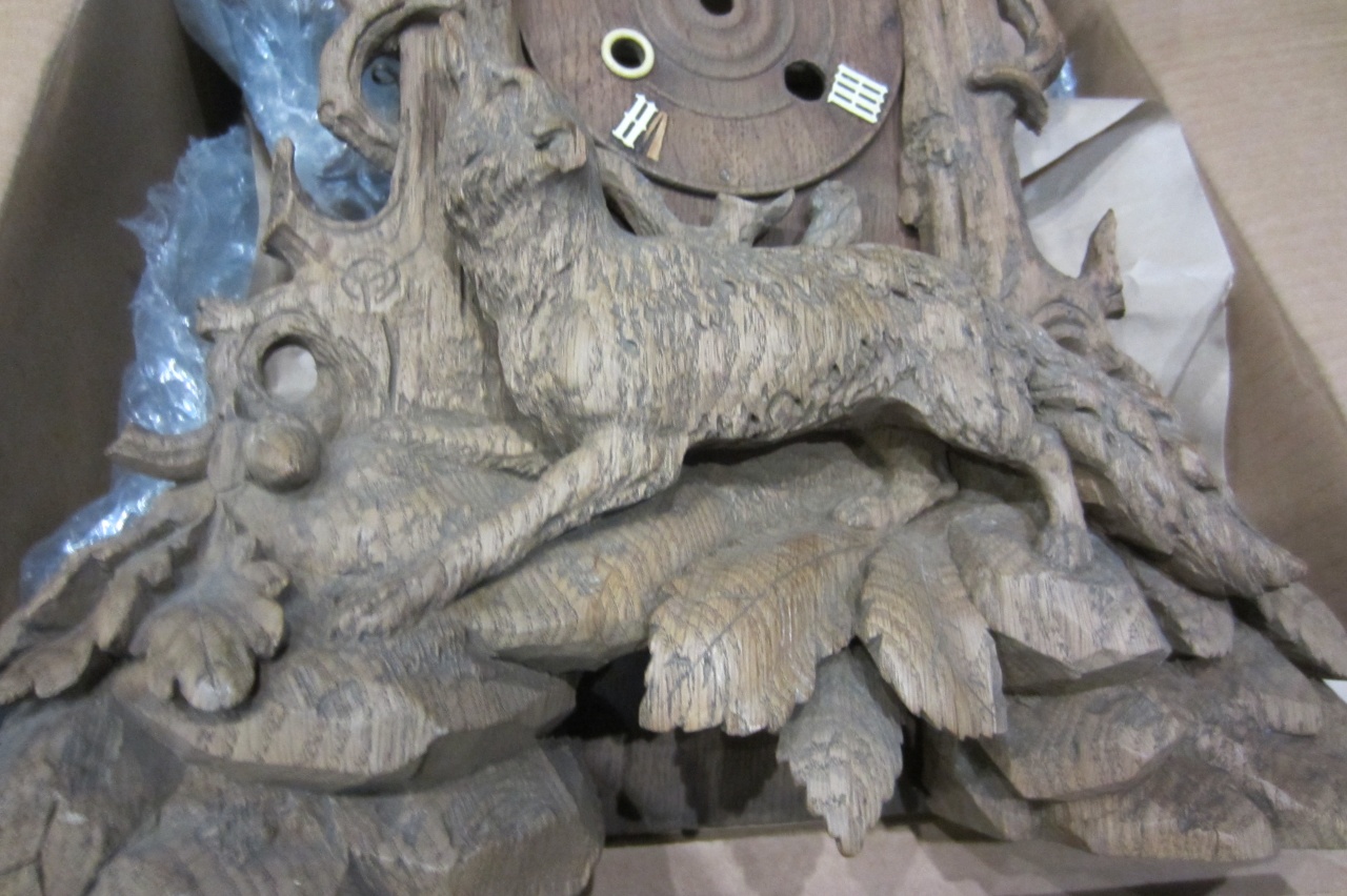

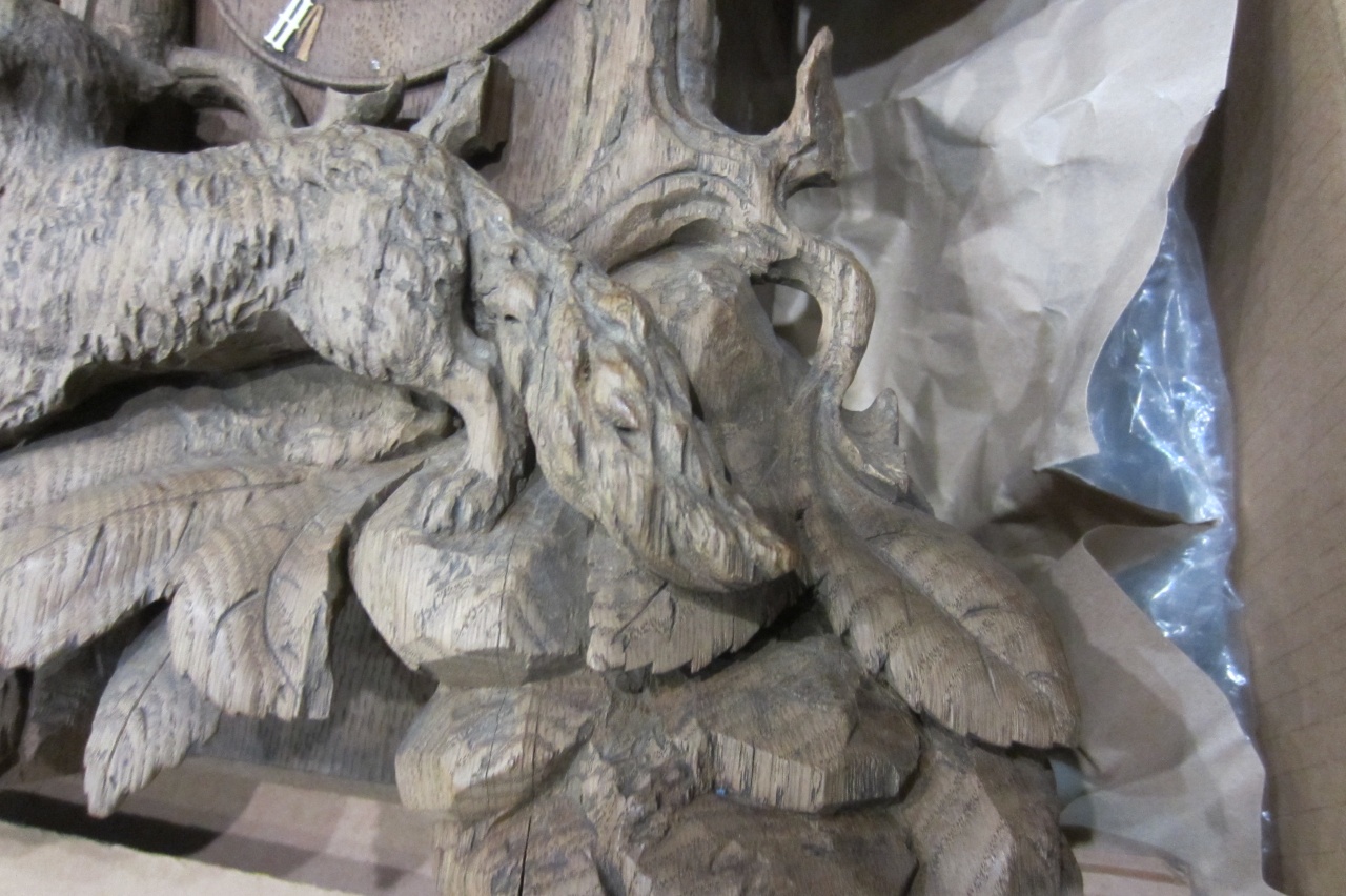

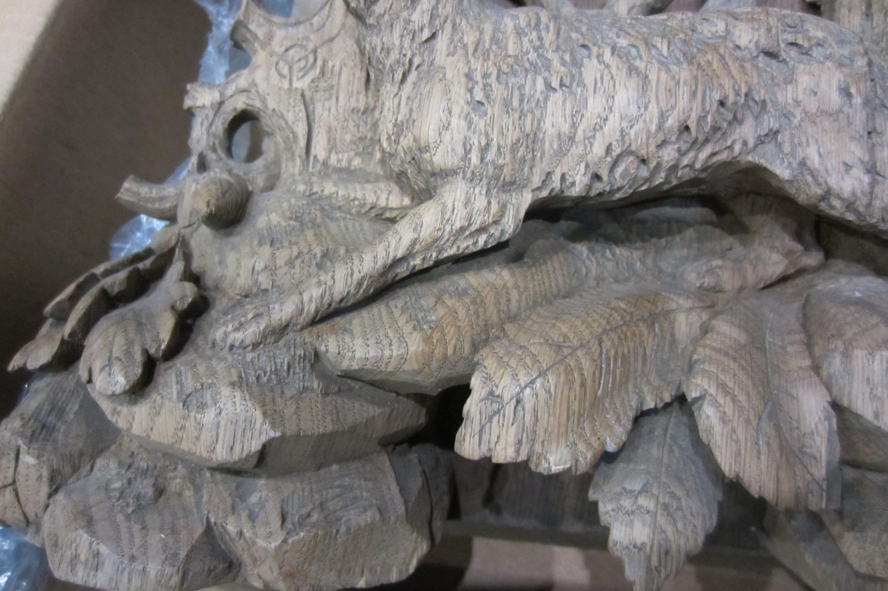

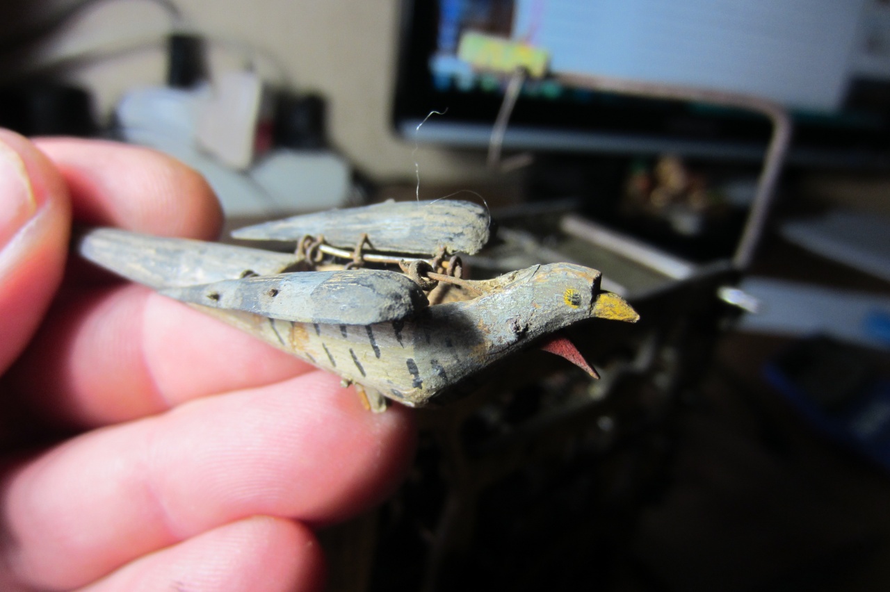

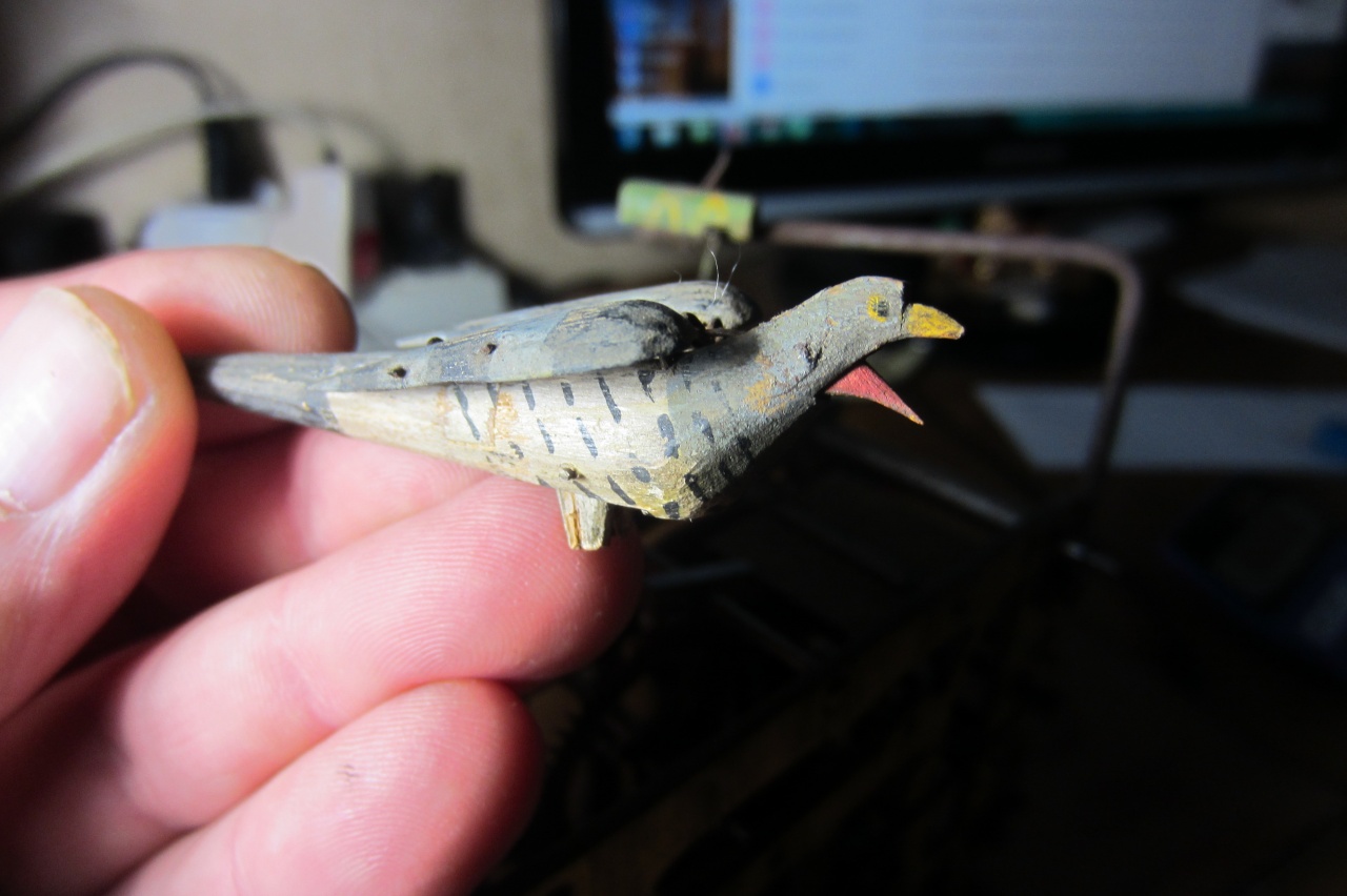

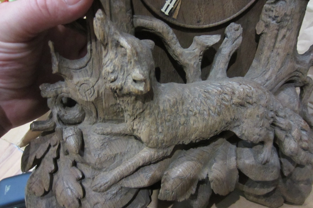

Здравствуйте. Приобрёл в глубокую реставрацию часы с кукушкой. Лисица охотится на фазана. Практически все детали есть за исключением маятника и гонга. Можно ли определить приблизительное время производства и идентифицировать по производителю? Может Beha? Резьба довольно добротно выполнена. Корпус полностью массив дуба.

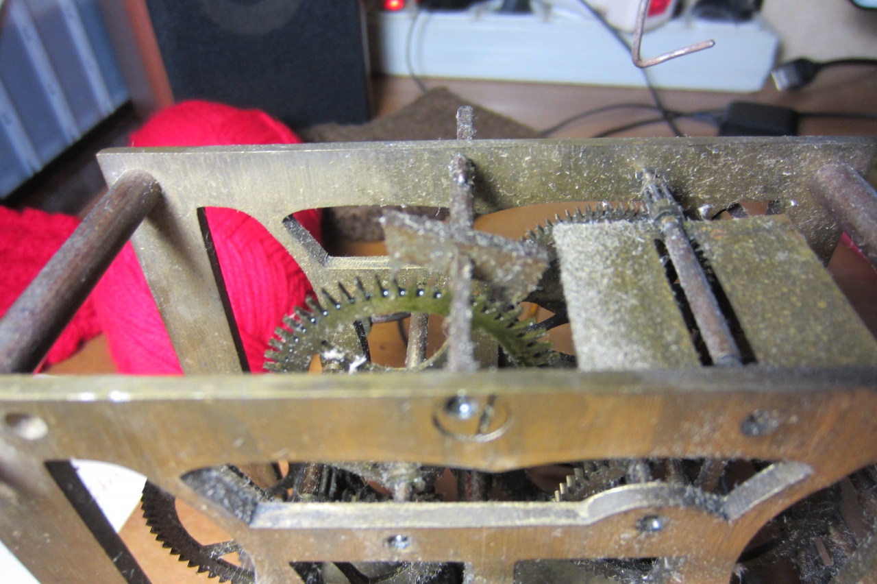

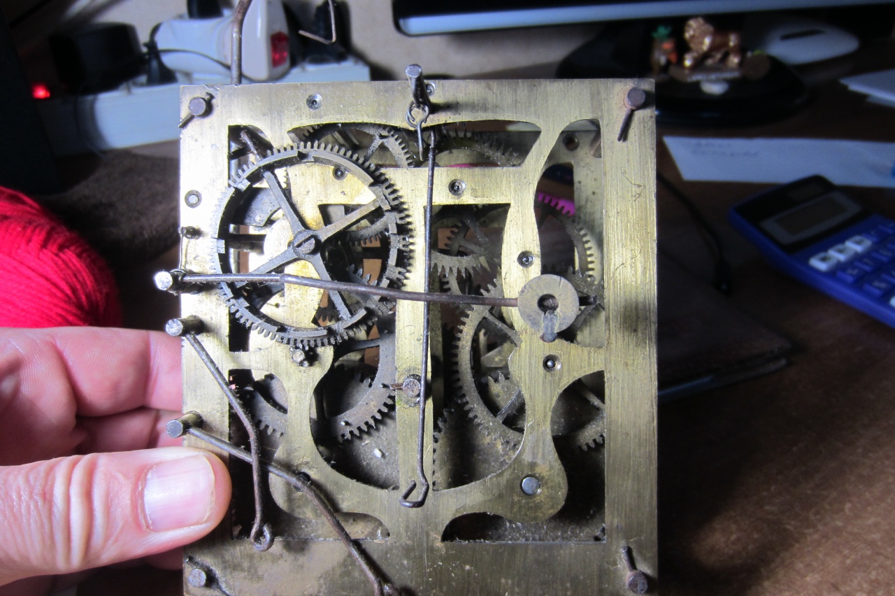

Ещё фото. Можно ли по мех-му определить продолжительность хода? Но я склоняюсь на восьмидневный(?) Пружина хода заводится на 12 оборотов, пробовал.

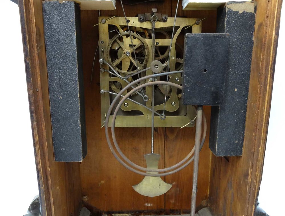

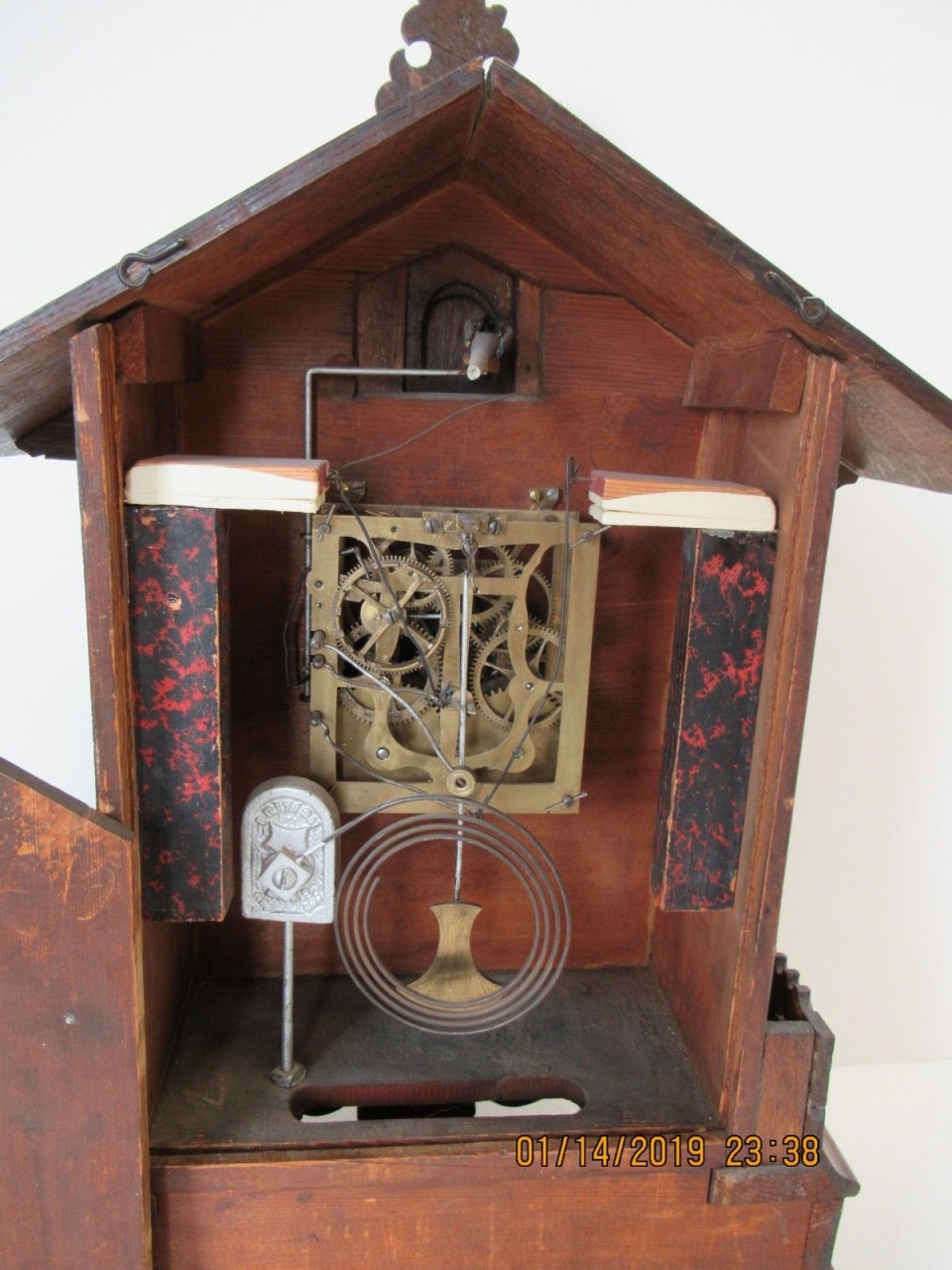

Маятник должен быть таким(на фото) Вес никто не подскажет?

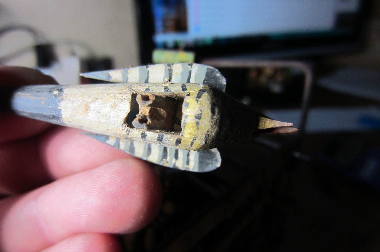

Привет! А свистки живы? Сделай фото изнутри. Маятник может и таким быть, вес небольшой, не завешивал никогда. Может 50 гр.

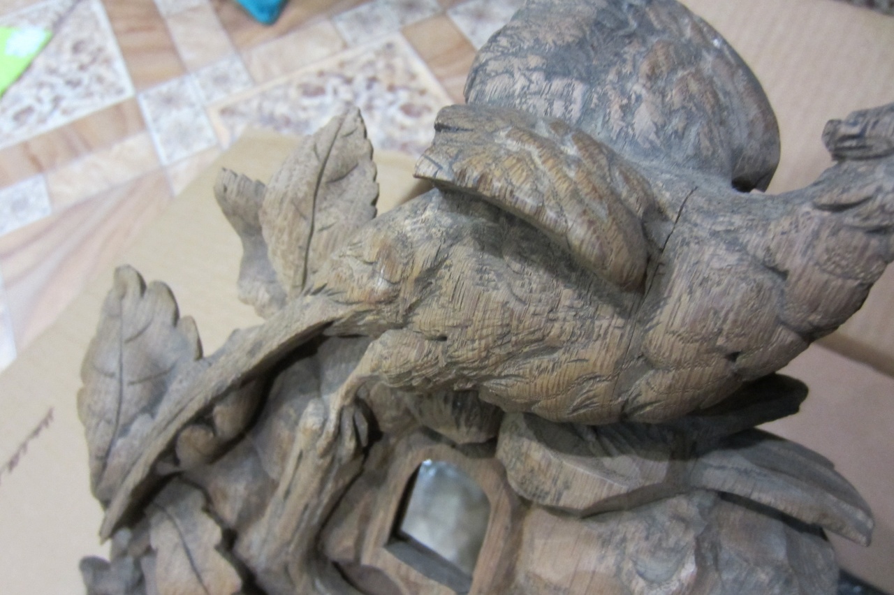

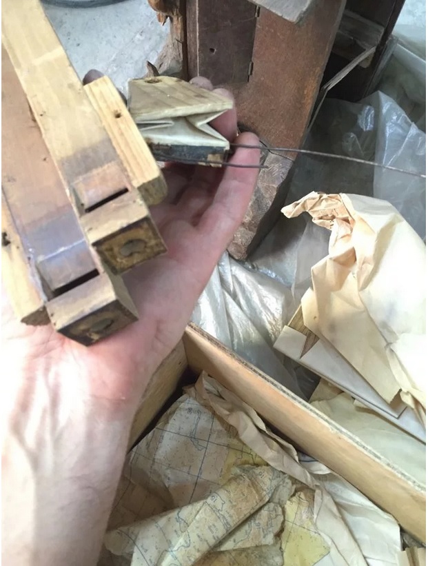

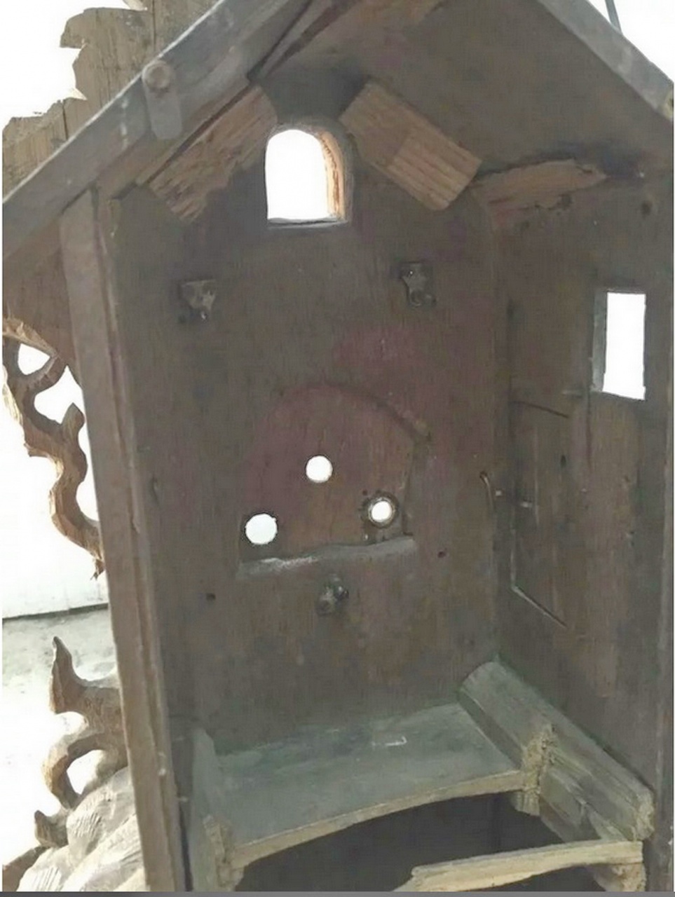

Привет, Алексей. Всё пришло по частям, изнутри особо и фотографировать нечего. Свистки есть и только 1 мех, другой утерян. Свистки оклеены самоклейкой, надо всё удалять, не подскажешь где найти такую бумагу, как раньше свистки оклеивали? Пятнистую с разводами.
Фазану голову уже приклеил, лежала отдельно в пакетике. Вот крылья придётся реставрировать, обломанного не сильно много-крылья, жёлудь, пару завитков и листик. Остальное всё в целости.

Меня форма свистков интересовала, не Беха это. http://forum.watch.ru/showthread.php...light=tanamuna
В конце я фото выкладывал. Его распечатывал и оклеивал.

Алексей, у Беха разве все свистки точёные были(круглые внутри)?
Здесь на видео не круглые и тем ни менее Беха. https://www.youtube.com/watch?v=VEePOJjl5SM

Беха легко по свисткам и клеймам определяется. Может и были квадратные у него, есть разные мнения. Такого маятника сейчас нет, но делай 50-70 грамм, думаю нормально будет.

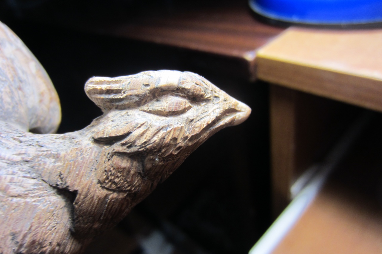

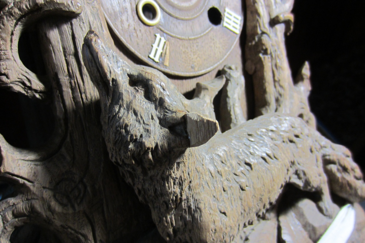

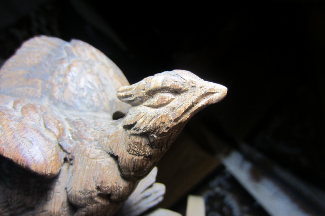

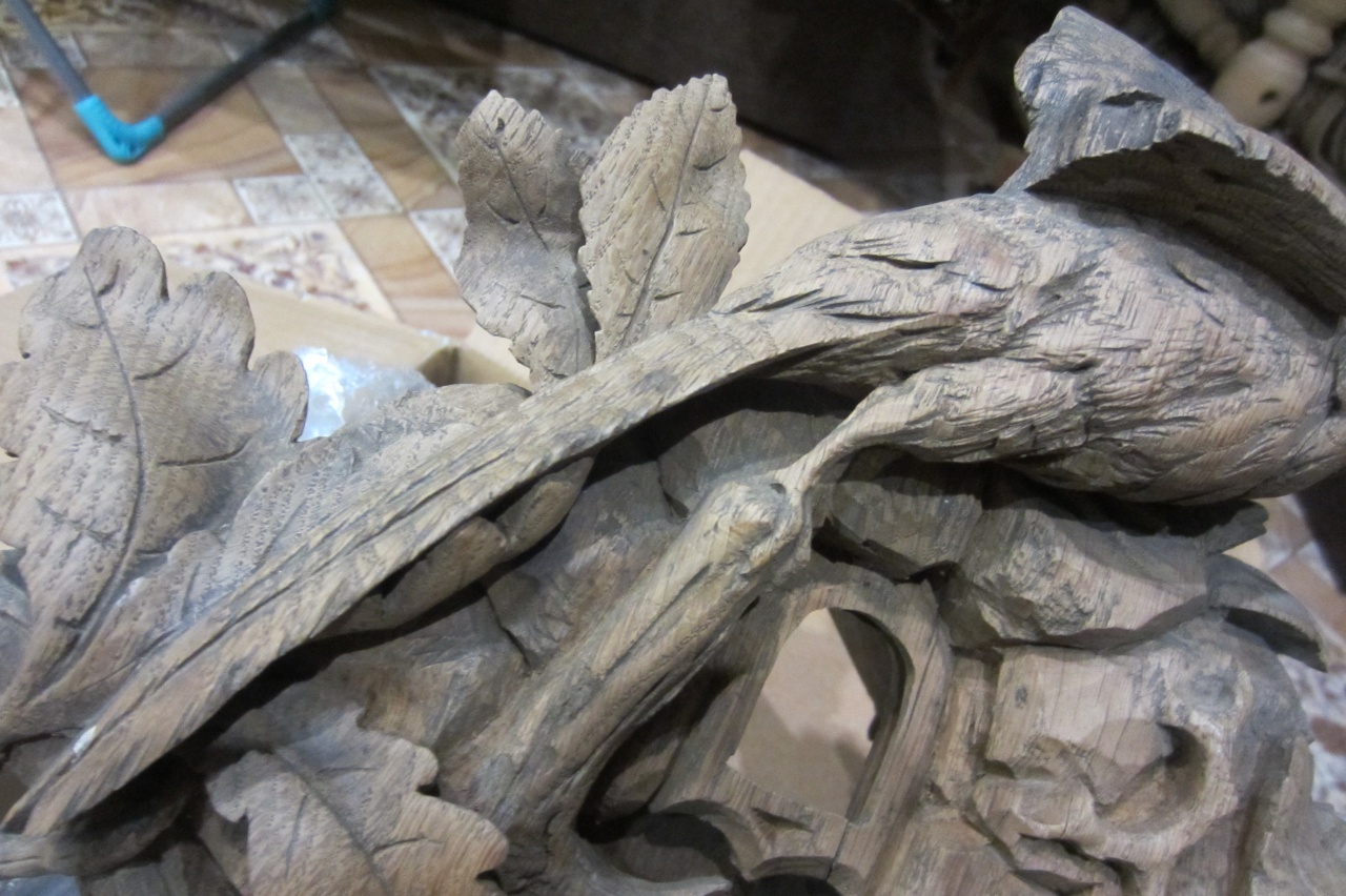

На какой клей лучше делать подклейку утраченных элементов резьбы? Попробовал на костный, начинаешь подрезать резцом откалывается, всё таки дуб, сила нажима на резец большая а площадь подклейки маленькая. Голову фазану восстановил, подклеивал клюв,бровь, хохолок. На очереди ушко у лисы.
