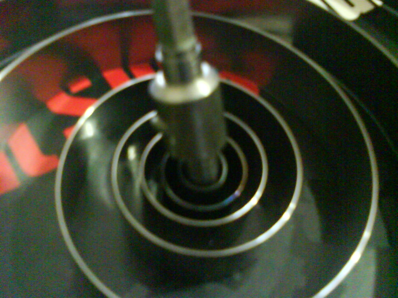

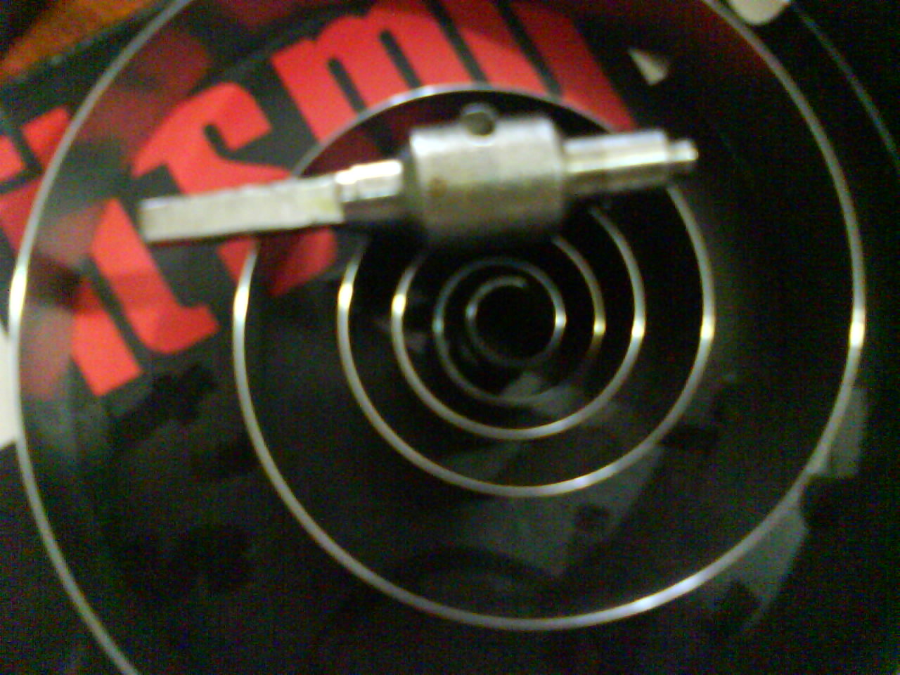

Первый виток пружины меньшего диаметра чем вал барабана
О казалось что первый виток пружины меньше чем диаметр вала барабана. Подскажите, как его вставить в пружину? Наверное длинногубцами расширить надо первый виток. Хочется узнать побольше про это действие, чтобы не испортить пружину.

Добрый день, сложного ничено нет:
1. Убедиться в правильном положении вала (по 2му фото квадратом вверх)
2. захват на валу соорентировать сразу после окончания витка
3. утопить вал, провернуть по часовой до щелчка.
Всё

Сообщение от wf112018 Посмотреть сообщение
Привет!
Разница, действительно великовата! Как я понимаю, именно утопить вал не удается. Чтобы утопить нужно вращать в обратную сторону. Т.е.против часовой.
А уж потом ,для зацепления ,вращать по часовой стрелке.
Правда у вас может не получится из за большой разницы.Тогда надо будет деформировать пружину, с целью увеличить диаметр витка.

Вал вставить удалось. Я использовал пластмассовый конус чтобы увеличить диаметр. Под руку попался силикон в баллончике из строительного магазина. У этого баллончика длинный конический наконечник. Им и расширил отверстие. Единственное что, то что теперь самый первый виток точно такой же по размеру как и второй стал.

Сообщение от Timesmoney Посмотреть сообщение
Всё
Вот этот пункт оказался невыполним для меня. Вставить окружность гораздо большего диаметра в окружность меньшего диаметра не реально. С большим усилием можно конечно, но так можно и сломать. Пришлось искать что то что постепенно увеличивается в диаметре. Пружина у меня одна. Лучше ее плавно расширить чем сразу. Мне очень помогла информация, что не нужно ничего гнуть длинногубцами.

Сломать не получиться: пружина должна лежать на плоской поверхности, концы пружины отпущены (металл мягкий) и поэтому же после увеличения (расширения первого витка) к первоначальному диаметру уже не вернётся.
