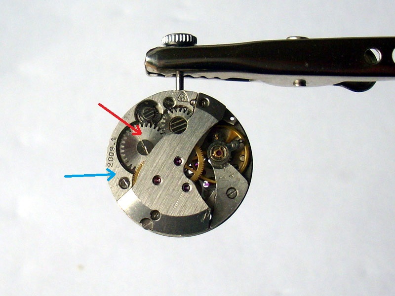

Ещё хотел бы спросить по поводу небольшого люфта барабана пружины (на Заре 2009.1): обратил внимание, что (после моей сборки) имеется небольшой (но заметный) люфт "вверх-вниз" барабана (красная стрелка). Не могу сообразить, чем (кроме моста, синяя стрелка) фиксируется барабан пружины, чтобы он не "люфтил" на Заре 2009.1? Все винтики на своих местах, мост притянут (не болтается). Часы ходят (уже несколько дней; сравниваю по часам сайта вотч.ру - пока идут точно, при ношении на руке тоже). Но при положении часов в пространстве циферблатом на "12 часов вниз, 6 вверх (и наоборот)" при лёгкой встряске механизма слышен лёгкий, но явно посторонний "призвон": разобрал, увидел - люфтит барабан пружины. А чем барабан притянуть, не пойму. Винт, фиксирующий шестерню на барабане пружины, притянут. Да и вроде бы этот винт "не при чём".
Спасибо за помощь!

при заведенной пружине барабан не может люфтить от встряски
призвон может быть от игры спирали в штифтах градусника
некоторые часы его имеют, некоторые нет
почти любой Полет 3133 имеет призвон

Вертикальный люфт не очень страшен, он может быть от плохо закрытой крышки барабана, а вот радиальный люфт в мосту более чреват проблемами. Отверстие в мосту в таком случае стягивается, а потом разгоняется колизваром точно под размер оси барабана. На Лучах и Полетах практически стопроцентно надо делать.
