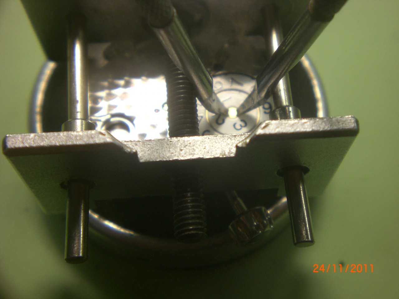

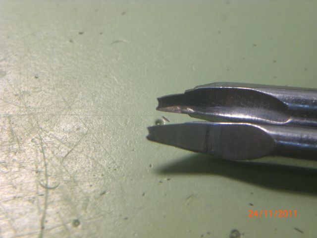

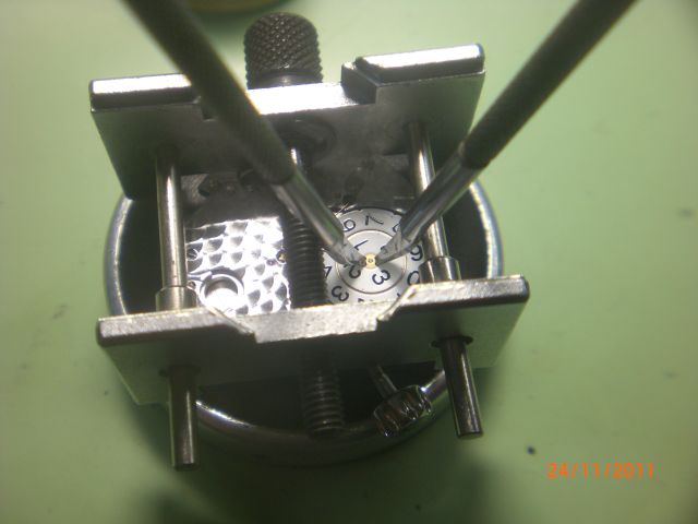

Для снятия диска наверняка существует какая-нибудь съемник(lдиски довольно тонкие и их легко деформировать при неаккуратном обращении), но я придумал снимать вот таким способом :
