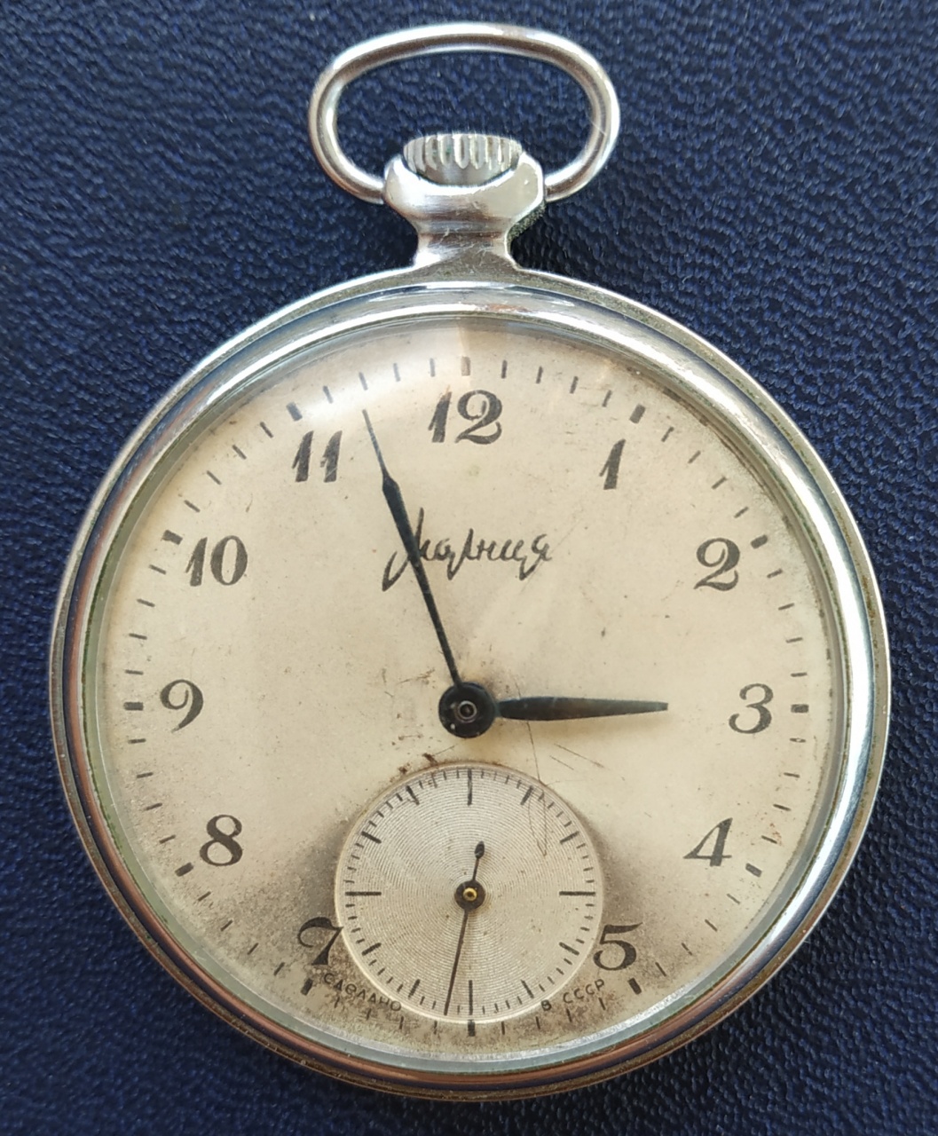

Добрый день уважаемые форумчане, попались вот такие часы. Подскажите пожалуйста стоит ли овчинка выделки? Стоит их отдать в ремонт? Или проще поискать целые?

Хорошие часы. Цена работающих часов 2000-4000 рублей. Отсюда и отталкивайтесь. Кстати можно часы переделать на наручные: http://forum.watch.ru/showthread.php?t=307374

оптимистично. очень) это, в Челябинске такие цены?
по этим часам, цифер грязный, наряд ли отмоется без потерь. что ремонтировать, то же вопрос. цена может встать, даже выше означенной оптимистичной... ТС, на мешок сходите, там этих молний....

Странно. Тут либо инкаблок на балансе стоял, или камень выкурочили напрочь. В общем, узел баланса новый нужен. Остальное перебирается без особых проблем. А чтобы найти баланс в сборе... нужен ещё один механизм. Циферблат тоже заменить придётся. И часовую стрелку. Корпус ничего так, не убитый вроде бы. Собственно, 3602 не дороги, только поискать нужно. А работа, ну так это от места и человека, место это занимающего, зависит. Тоже не так уж и дорого. Но в данном случае она бы могла составить стоимость ещё одних часов (на баланс) плюс долларов... от пяти до десяти за работу. Решайте.

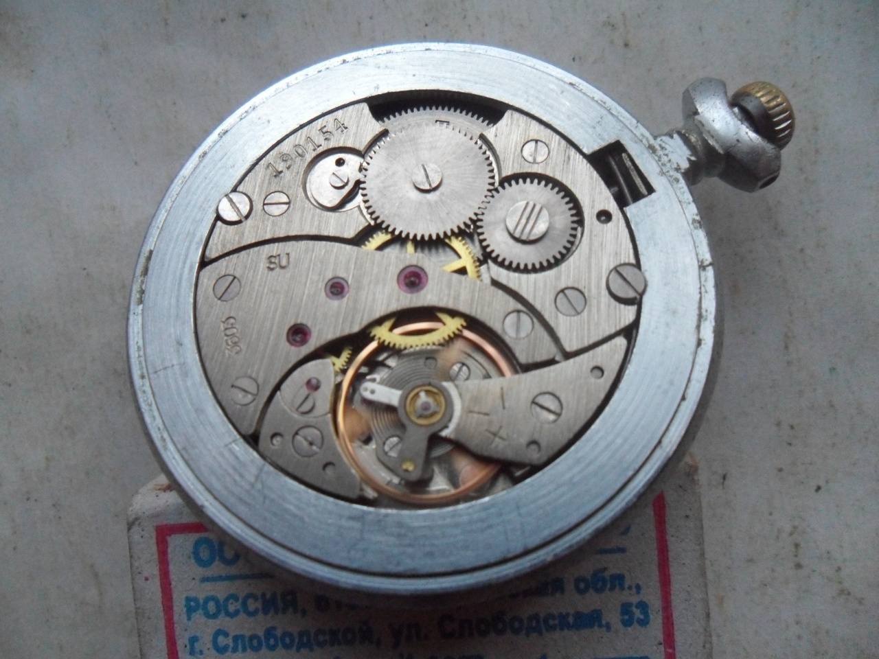

У Вас мост баланса стоит от 3603,но раскуроченный.Надо его снимать и смотреть какая платина механизма 3602 или 3603.
Такое встречается,у меня к примеру есть мех с мостом 3603,а платина на нем 3602.
Первое фото мех 3603,второе фото мост 3603 а платина 3602.
