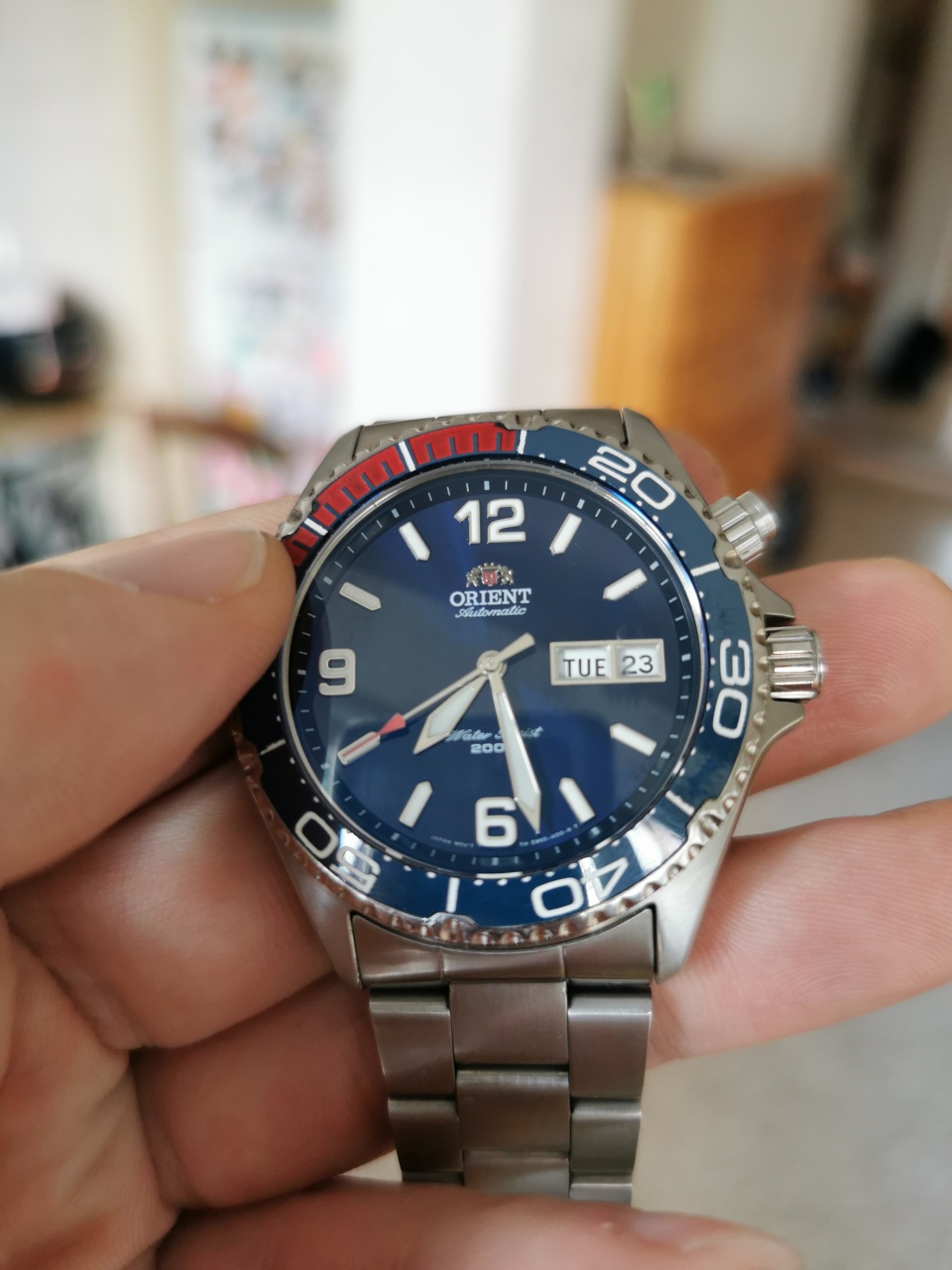

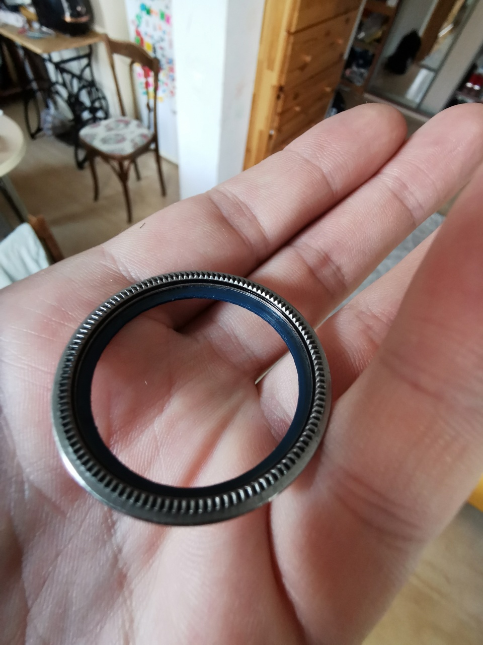

Чем вклеить вставку безеля?
Чем можно надежно вклеить вставку безеля (керимика) , что бы хорошо держалось?
Купил.. Выточил по форме.. Но, не хочет держаться.
Пользовался уже и резиновым "моментом" (водостойким)
и суперклеем и эпоксидный типа " жидкий металл"
Ничего не держит.
Может ещё раз обезжирить и попробовать посадить на какой нибудь силикон сантехнический?
Видими от контакта с водой отслаивается..
Короче намучился я нервничать и следить за этим.
Помогите.
