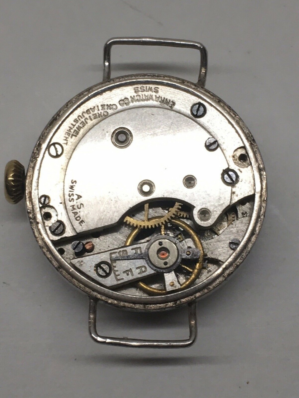

Здравствуйте!
Уважаемые спецы, посмотрите пожалуйста, возможно ли починить часы и в какую примерную сумму обойдётся ремонт.
Заранее спасибо.

Это дешевая бескамневка 50-х годов. Чинить будет стоить дороже, чем приличные часы, т.к. изделие изначально одноразовое.

Моя оценка масштаба Вашей катастрофы - ноль. Представленные на фото "бывшие часы" с одним (!) камнем никакой ценности не представляют.

Александр, ну уж 4-то камня там должны быть... Ход, похоже, цилиндровый, я думал, что это не 50-е, а пораньше, но спорить не стану. А часы, может, человеку дороги как память. Зрительно дефектов не видно, может, их обслужить достаточно?

Впервые слышу, чтобы Швейцария делала одноразовые часы...
Неожиданное для меня открытие.
Сообщение от Sashun Посмотреть сообщение
Меня не интересует их ценность Меня интересует, насколько серьезна их поломка.

Интересно, а как можно определить неисправность по такой неинформативной фотографии. Вы ничего не написали о характере неисправности, которых может быть сколько угодно.

Написано 1 камень значит 1. Я недавно похожие чинил (семейная реликвия). Так как делал сам то стоимость почти 0. Купил такие же неработающие на ебее. Из 2х сделал 1 рабочий. Продал оставшийся как не рабочий....

Я полный профан и предполагаю, что если неисправность серьезная, ее можно увидеть по фото. Других фото нет, поэтому и спрашиваю.
Для меня неисправность - это часы не ходят.
Сделайте скидку на то, что вопросы могут задавать непрофессионалы.

Это обычная швейцарская бескамневка 50-х годов. Ход штифтовый. Основная проблема - износ отверстий в платине и мостах, особенно в мосте анкерной вилки. Все отверстия давно еже яйца, после сборки все оси шатаются. Самое страшное - шатание анкерной вилки. Если там отверстия разбиты, то часы на нормальный ход не поставить.
По поводу Швейцарии, дряни там делали массу, особенно в послевоенные 40-60 -е годы. Надо было много и дешево. Потом производство этой массовки скупил у них Китай.

Впервые слышу, чтобы Швейцария делала одноразовые часы... Неожиданное для меня открытие.
Добрый день!
Есть впервые за все! Век живи век учи!
Швейцарцы печально известны производством дешевых часов.
