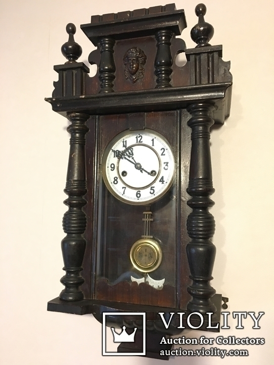

Прошу помощи по часам, как ими пользоваться?
Всех приветствую,купил вот такие часики,а как ими пользоваться не знаю,прошу помочь в этом деле,как их заводить ключём ?????,может стоить промыть механизм и смазать,короче у меня такие часы первые,прошу не смеяться что я далёк от этого и задаю для знающих людей простые вопросы,лично для меня это всё тёмный лес.С ув.
И на столько хватает завода,в нете читал что примерно на неделю а другие говорят что на две недели хватает завода,короче запутался вообще.И заводить нужно обе пружины или только одну ???????

Включайте фонарик в тёмном лесу и давайте разбираться с куплеными Вами часами.
Для начала определитесь: Вы сами хотите их испытывать или отдадите мастеру?
Если решили всё делать сами, то повесте на стену и попробуйте завести (оборотов 3 ключа) обе пружины, что бы проверить ход и бой.
Повесьте маятник и легонько толкните в сторону . Часы должны " пойти", если нет будем разбираться дальше.
С уважением, Александр.

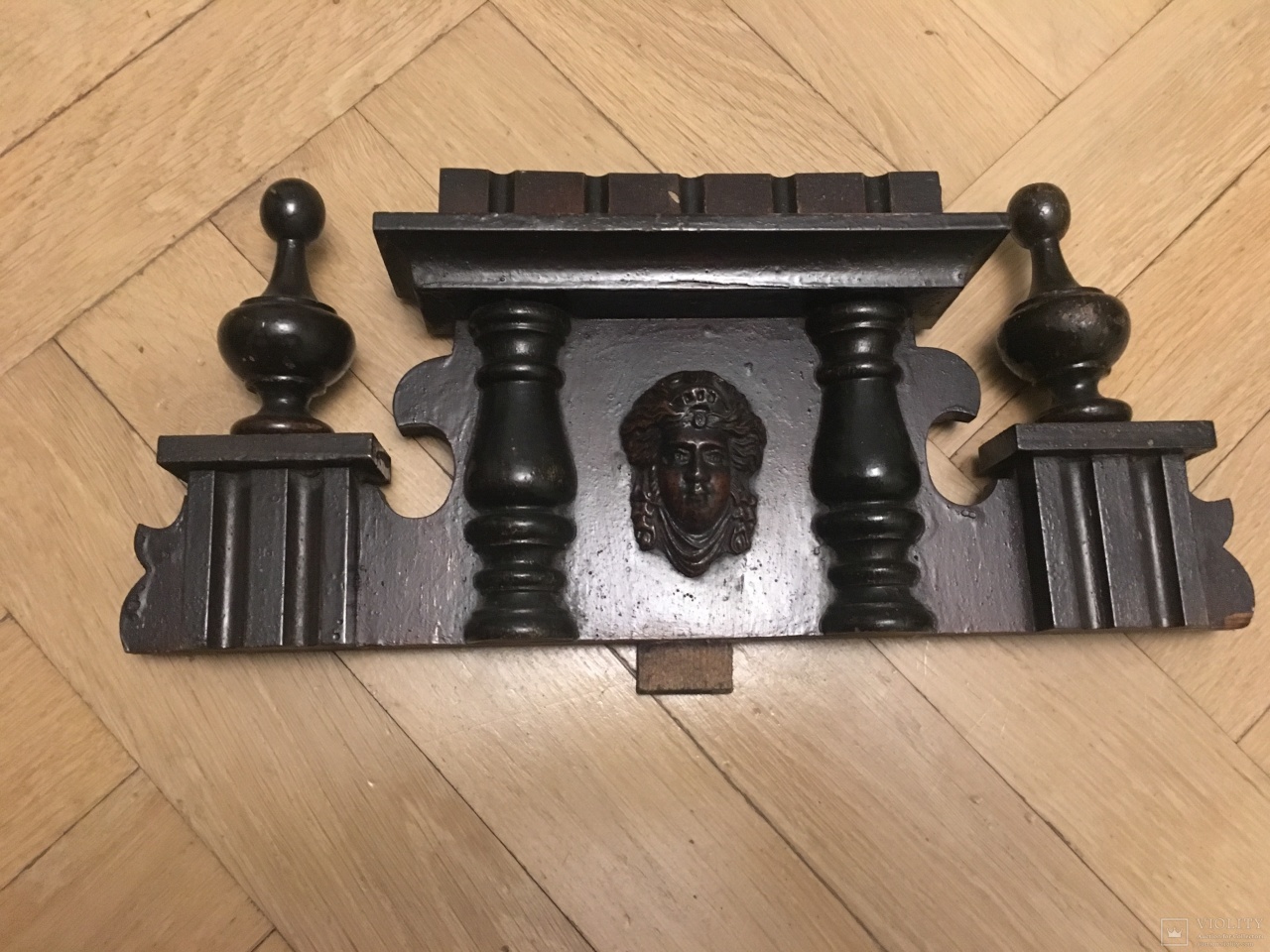

P.S. В приобретенных Вами часах недостает упора-фиксатора на месте, показанном на фото. Также требует рамонта показанное на фото заклепочное соединение.

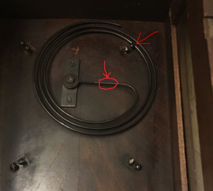

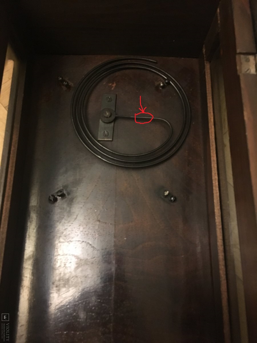

Добрый день,да в установке часов на стене,ни чего сложного нет,это же ни космический корабль собрать,установил идут часики отлично,только мне не нравится звук часового и получасового боя,может подскажите как изменить звук боя,а то у меня он какой то глухой получается.
Вот по этому месту идёт удар молоточка,может можно что то сделать что бы удар был звонче ???????????
Старый 04.06.2019, 18:37
Аватар для aleks1960
aleks1960 aleks1960 вне форума
Регистрация: 26.02.2017
Адрес: Рязань, Россия
Сообщений: 4,646
Сказал(а) спасибо: 3,086
Поблагодарили 6,862 раз(а) в 2,427 сообщениях
Добрый день, попробуйте смешать молоточек влево/вправо.
Даже сначала постукивая маленьким молоточком, найдите самое "звонкое" место на гонге, и сдвиньте молоток так, чтобы он попадал в это место.
Ещё после удара , молоток не должен касаться спирали, а отходить от неё мм на 2.
С уважением Александр.

Посмотрите, чтобы пружина гонга нигде не касалась задней стенки часов и металлических деталей. На фото видно, что она задевает за винт крепления механизма (показал на фото), а значит и за лапку будет задевать.
