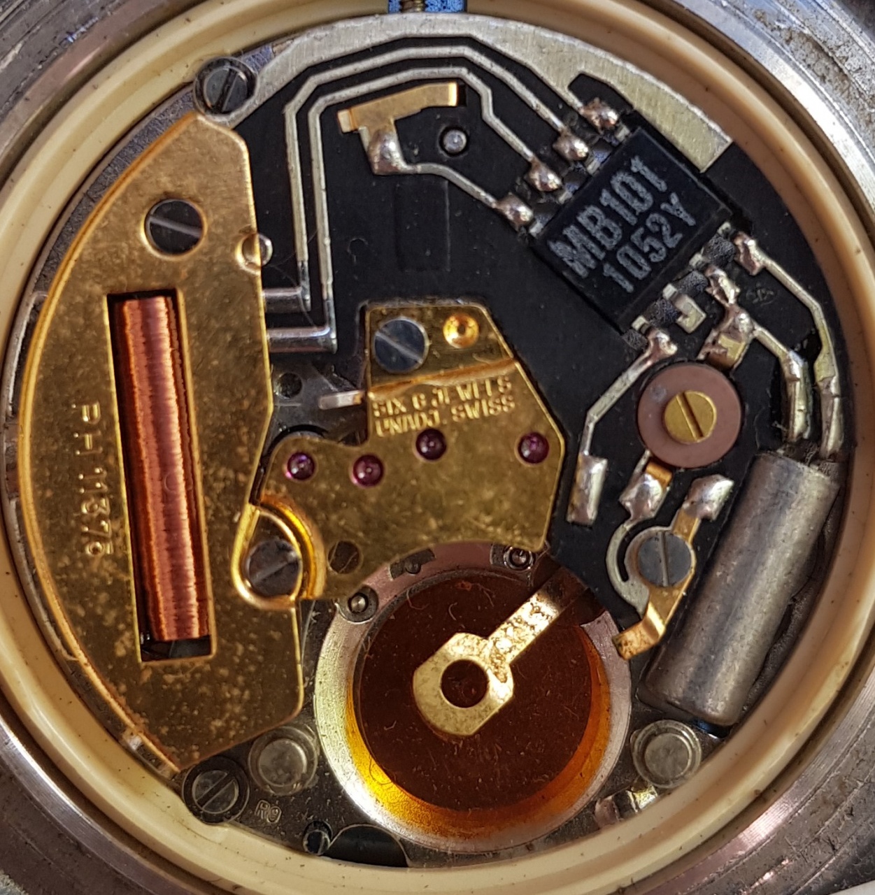

Принесли часы в ремонт. Видно, что не хватает фиксатора батарейки. Не могу найти что за калибр.
На платине выбито R9
На мосте PH 11375
Вероятно, какой-то из ранних Tissot.

Сделайте из стрелки

Сообщение от Trops Посмотреть сообщение
Сделайте из стрелки
Да, видимо, придется колхозить.
Судя по всему фиксатор был трехлучевой. Во всяком случае в Tissot 2031 такой.

Главное чтобы это было красиво и выполняло своё прямое предназначение... Ну а колхозить - это когда фольга, бумажки и прочая дребедень которая не фундаментальна и не ремонтопригодна

Похоже вот такой фиксатор должен быть.
Осталось понять, что за калибр и взаимозаменяемость.

На рус-парте покупал набор токосъёмников , там такие были

В общем, это калибр Harley Ronda 375
Такой же механизм Ronda 373 (без календаря) и Ronda 378 (календарь + лунник)
Контакт отдельно так нигде не нашел.
