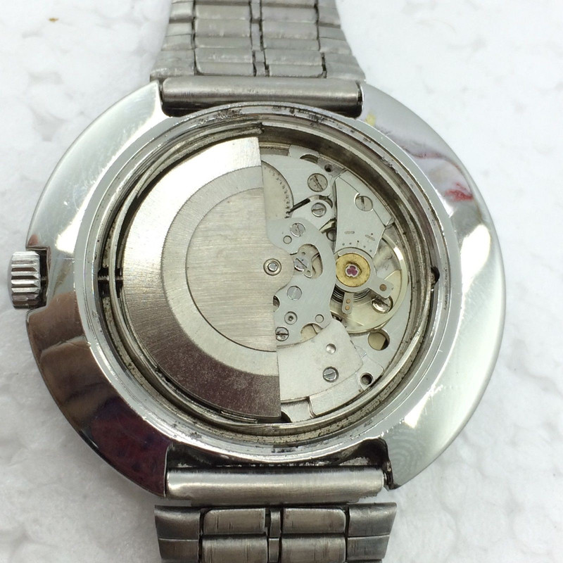

Подскажите, что за калибр? ETA? Но какой?

Это не ETA, это AS из семейства 1902.
Посмотрите, около баланса клеймо должно быть.

Похоже.
Меня клеймо смутило.
К сожалению, лучше фотографии нет.
Похоже еще на клеймо AM, A. Michel SA, Grenchen, но у них похожего механизма не нашел.

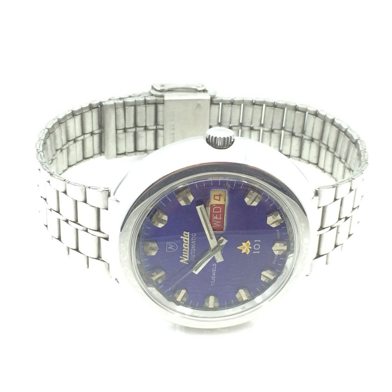

Часы такие

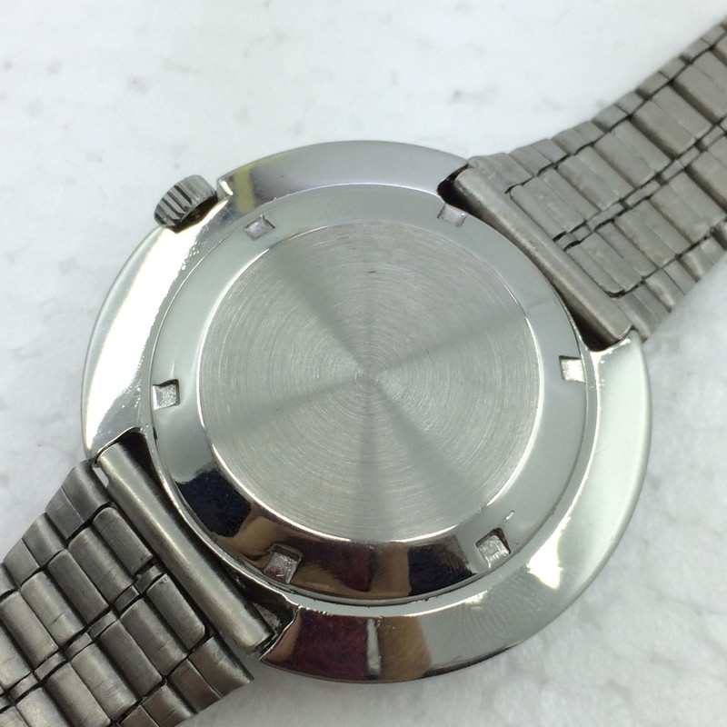

Крышка задняя не от них. И по аутентичности механизма возникли вопросы.

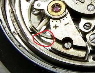

Meleagrus я же написал выше производителя калибра. Это AS. Day Date из 70х с таким антишоком - скорее всего, калибр 1906. Но может и более продвинутый из семейства.
Я имел в виду, что номер калибра может быть там же, около баланса, как тут:

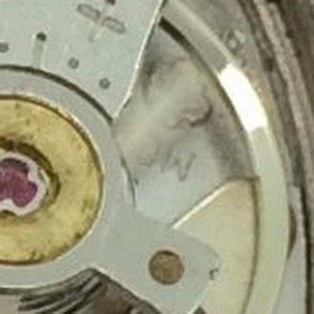

Спасибо Вам большое. Вы оказались абсолютно правы. После пары десятков попыток удалось сфоткать на мыльницу.
Старый 15.12.2018, 19:41
Аватар для siealex
siealex siealex вне форума
Регистрация: 09.02.2010
Адрес: Украина, Харьков
Сообщений: 19,543
Сказал(а) спасибо: 2,590
Поблагодарили 8,058 раз(а) в 5,834 сообщениях
Что за цифры под балансом? 2066?
Старый 16.12.2018, 13:11
Meleagrus Meleagrus вне форума
Регистрация: 04.03.2018
Адрес: Нижний Новгород
Сообщений: 101
Сказал(а) спасибо: 162
Поблагодарили 12 раз(а) в 4 сообщениях
Да. Совершенно верно.
