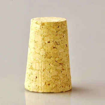

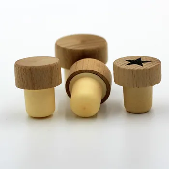

Из пробки от водочной (синтетика) или винной (натуральная) пробки. Также можно отрезать кусочек жесткой резины от "чернильной" резинки или старой обуви.

Натуральная пробка развалится быстро

Работает уже лет 10 - износа не видно.
