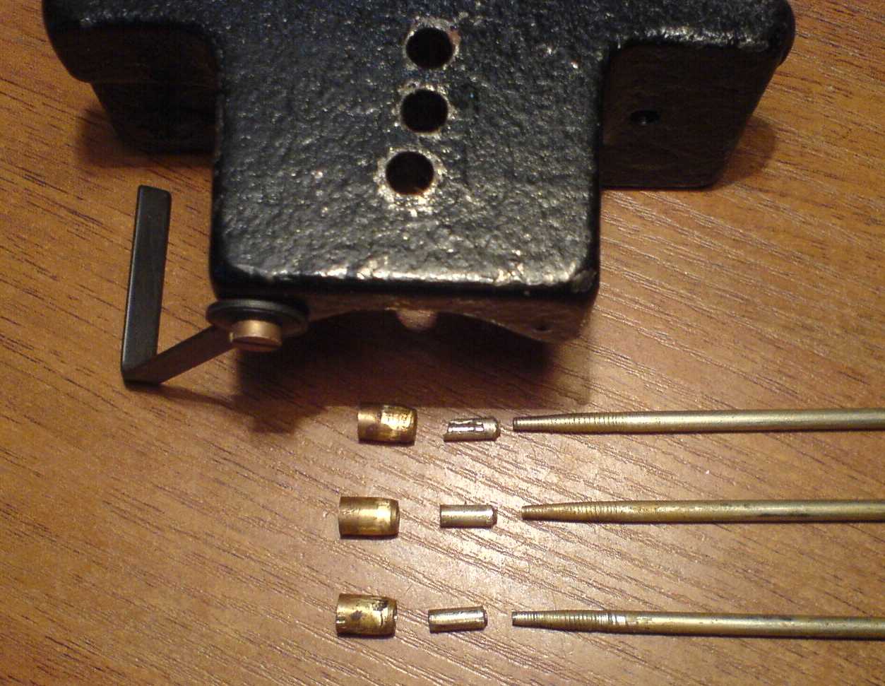

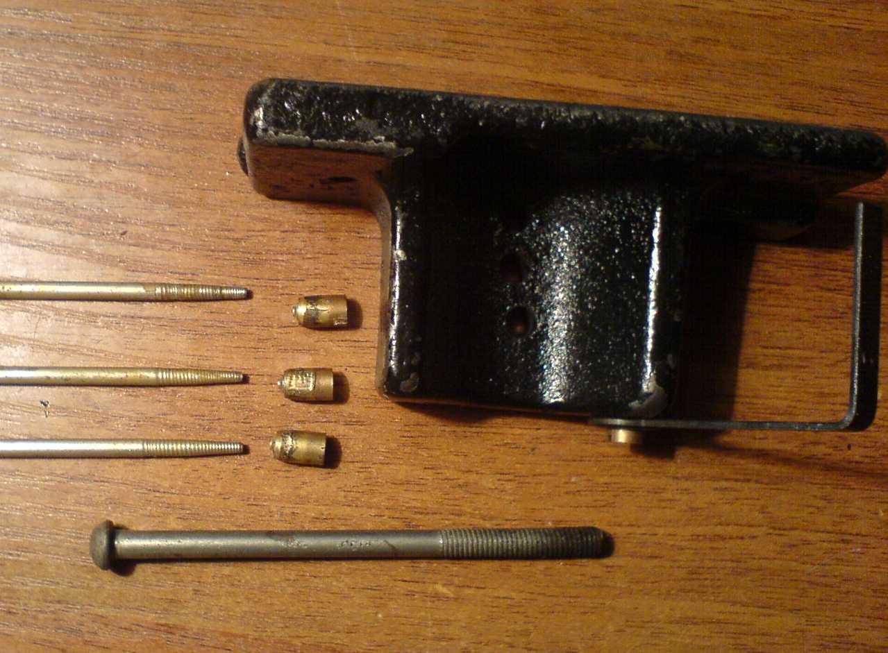

Ремонт трехстержневого гонга настенных Янтарь

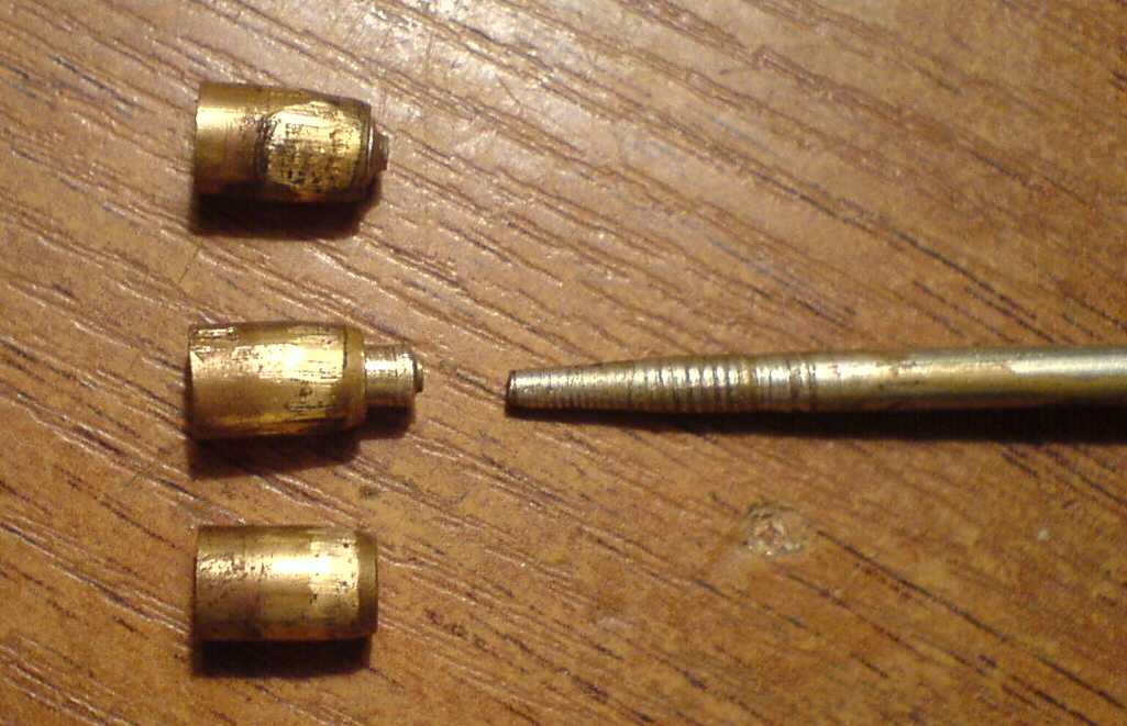

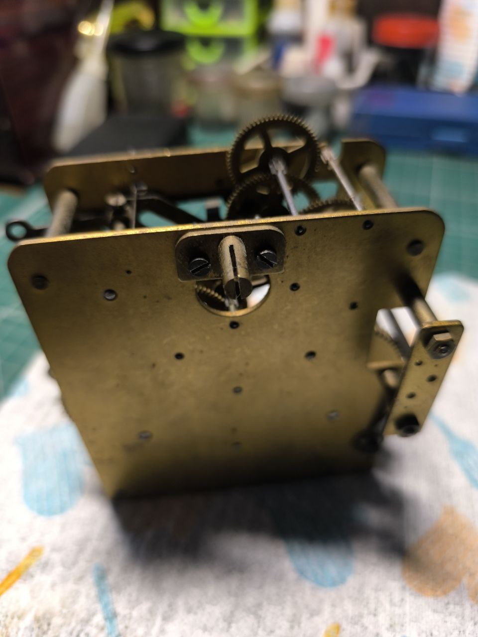

Покуда отвинчивал и вынимал кронштейн с остатками 2-х уже обломаных стержней, обломился и 3-й стержень. Но - руки делают.

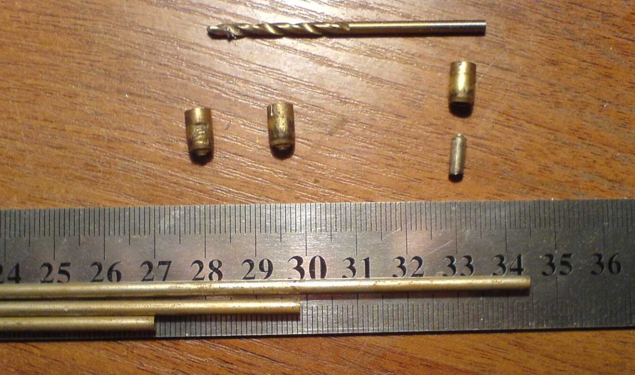

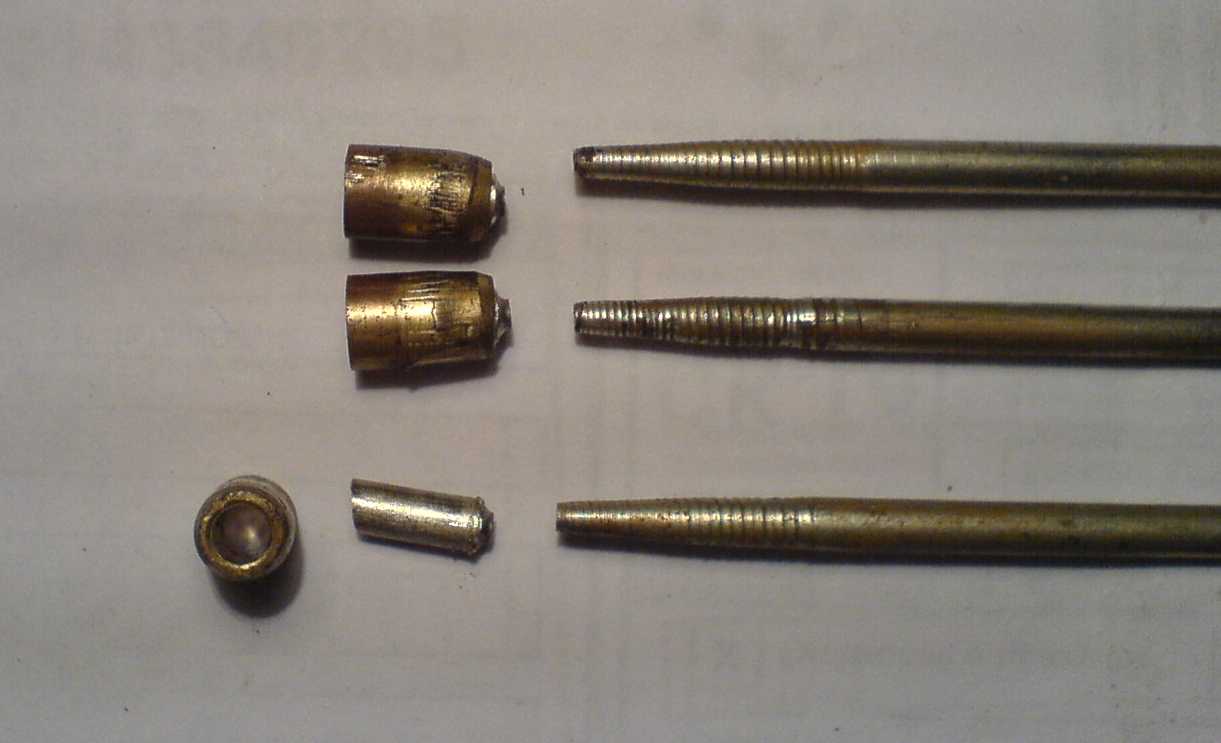

Сперва нужно выбить втулки с остатками стержней. Вместо бородка чудненько подходит винт М5. Упираем его в остаток стержня во втулке, 1 удар молотком средней силы и латунная втулка вылетает.
Не зная, как был закреплен стержень во втулке, попытался высверлить, надсверлил до половины и увидел геть гладкую внутреннюю поверхность втулки. Пришло понимание, что стержни (диаметром 3,0 мм) просто запрессованы во втулку на глубину 9,0 мм.
Остатки стержней выбиты из втулок шпилькой М3 с упором втулки в гайку М5 вместо подставки.

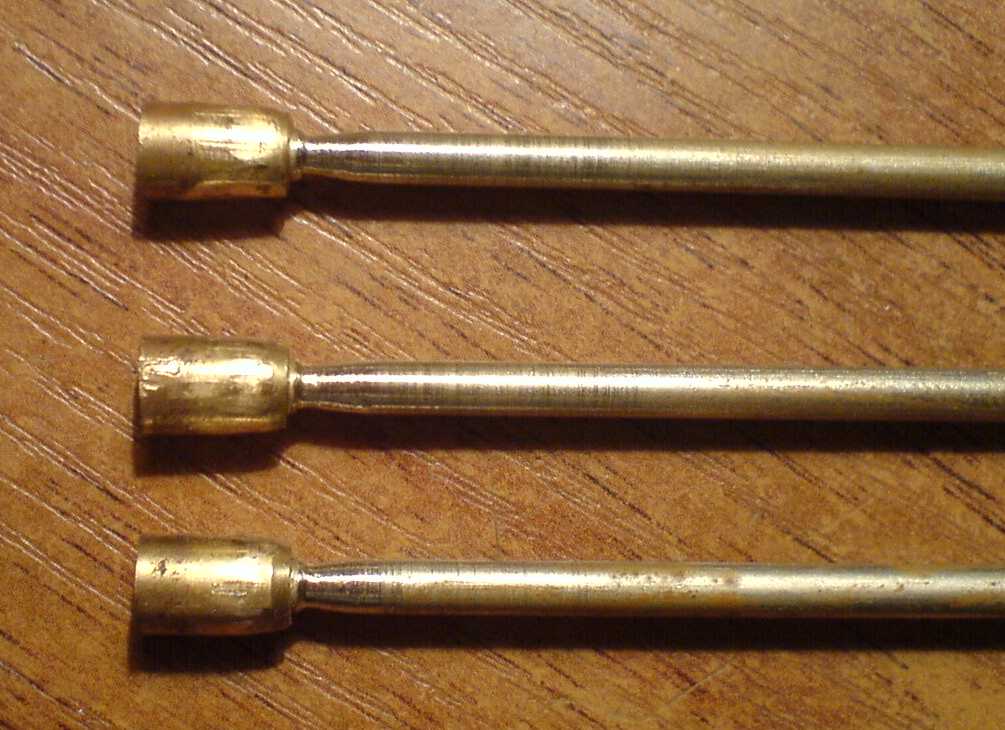

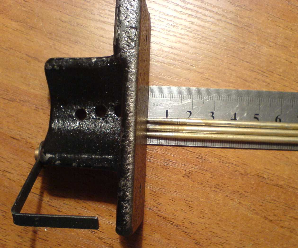

Понимая умом, что ЗВУКОстержень это обычный ЧЕТВЕРТЬволнововй вибратор с жестко закрепленным ОДНИМ концом (типа камертона), замерил длину стержней на случай необходимости настройки после сборки. Для незнающих теорию звучания поясню, что "работает" эффективная длина стержня - от шейки возле втулки (места излома) до свободного (нижнего в корпусе часов) конца стержня. Габаритная длина обломаных на шейках стержней оказалась 270, 298 и 343 мм.
Для обеспечения ЖЕСТКОЙ заделки стержней латунные втулки были обжаты в тисках.
ВНИМАНИЕ.
Если заделка стержня нежесткая - будет хрипеть и потом не исправить!
На зажатые в тисках стержни были напрессованы молоточком втулки на всю длину втулок - до совпадения торцев стержней и втулок.
После этого круглым и плоским надфилями за пяток минут на стержнях были запилены шейки диаметром 1,8-2,0 мм (непринципиально) и выполнены конусочки длиной на ширину надфиля - около 6-8 мм (непринципиально).
На случай последующей настройки нужно измерить длину короткого стержня от шейки до торца и подрезать остальные 2 стержня в пропорции "как были", т.е., соблюдая пропорцию 270: 298:343, или, принимая новую длину короткого стержня за единицу, в пропорции 1:1,104:1,270.
Указанные длины обеспечат В ТОЧНОСТИ такую же мелодию, как была, но чуток выше тонами из-за более коротких стержней.
Для большей понятности. Если просто переполовинить стержни, т.е. сделать их длиной 135, 149 и 171 мм, то звук будет В ТОЧНОСТИ такой же как был, но РОВНО на одну октаву выше (частота звучания одноименных нот соседних октав отличается ровно в 2 раза).
Понимая. что укорачивать стержни можно и потом (есть наждак), втулки были СИЛЬНО вбиты в чугунный кронштейн, и собранный гонг установлен в корпус.
Опробование звучания показало, что подрезка стержней для ТОЧНОЙ настройки НЕ ТРЕБУЕТСЯ, поскольку приглашенный профессиональный музыкант выразился примерно так: "Стержни однозначно звучат в терцию и квинту, хотя непонятно на каких нотах".
Мне, с моим неплохим слухом, тоже показалось, что звук - "Не хуже. чем был".
Вот такая история субботнего ремонта гонга

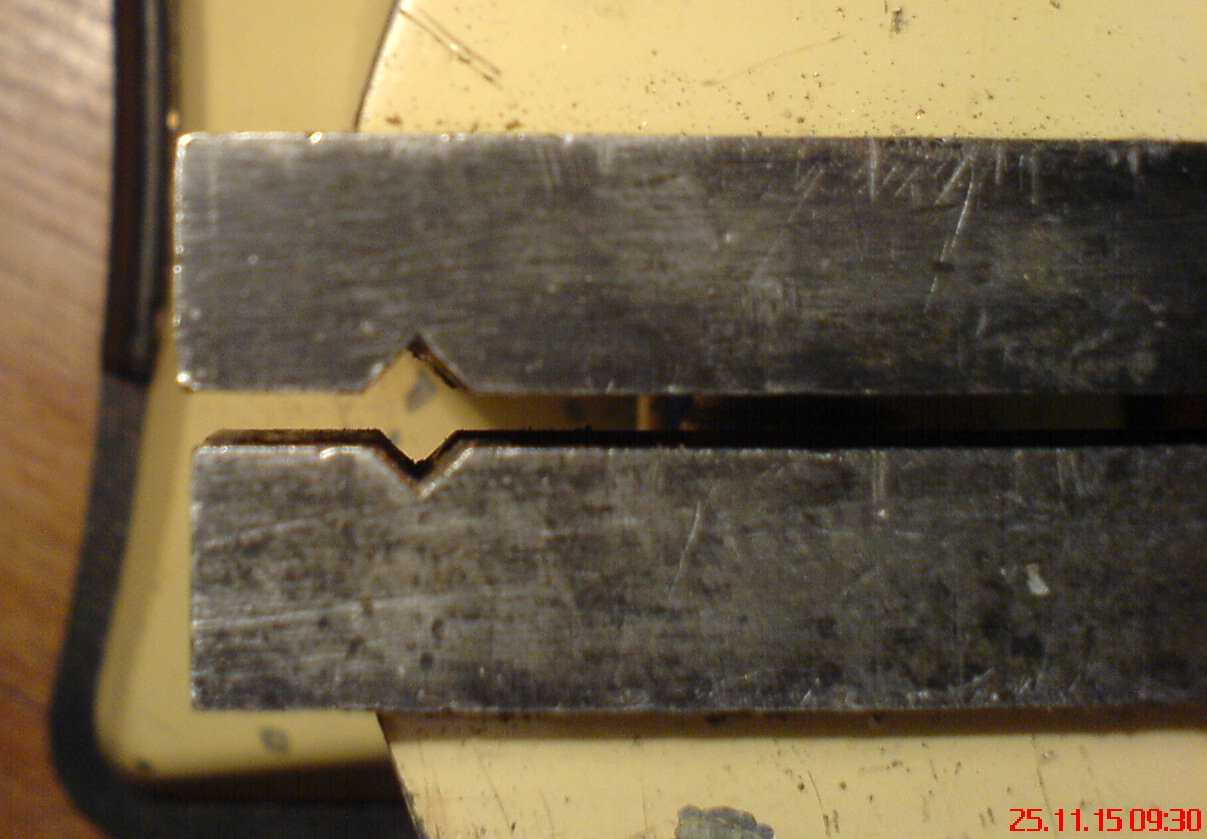

как?
тиски имеют плоские губки, как ими можно обжать круглую деталь, не сплющив ее или сделав овальной?

Сообщение от Dima343 Посмотреть сообщение
как?
Кондуктором. В бруске сверлится отверстие, равное диаметром втулке. Брусок распиливается до центра отверстия. Втулка сожмётся в тисках и кондукторе по окружности.

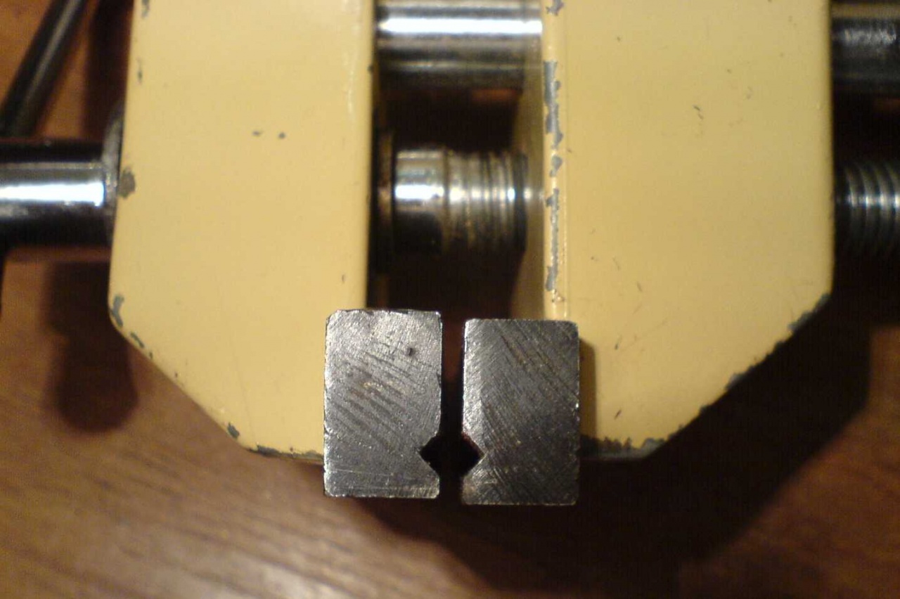

как? тиски имеют плоские губки, как ими можно обжать круглую деталь, не сплющив ее или сделав овальной?
Нужно иметь "правильные" губки на тисках - см. фото . Или обстучать конец звукостержня на "легкий шестигранник" с закругленными ребрами наподобие обычного шестигранного карандаша.
