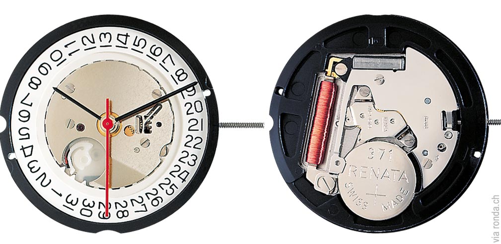

Помогите советом. Как снимается переводной вал на механизме ronda 515?
