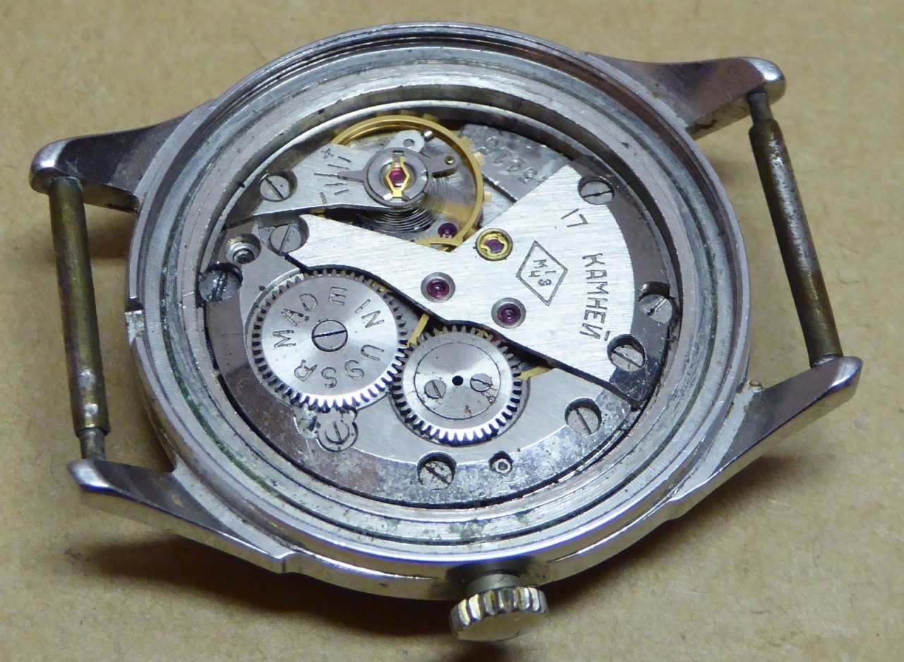

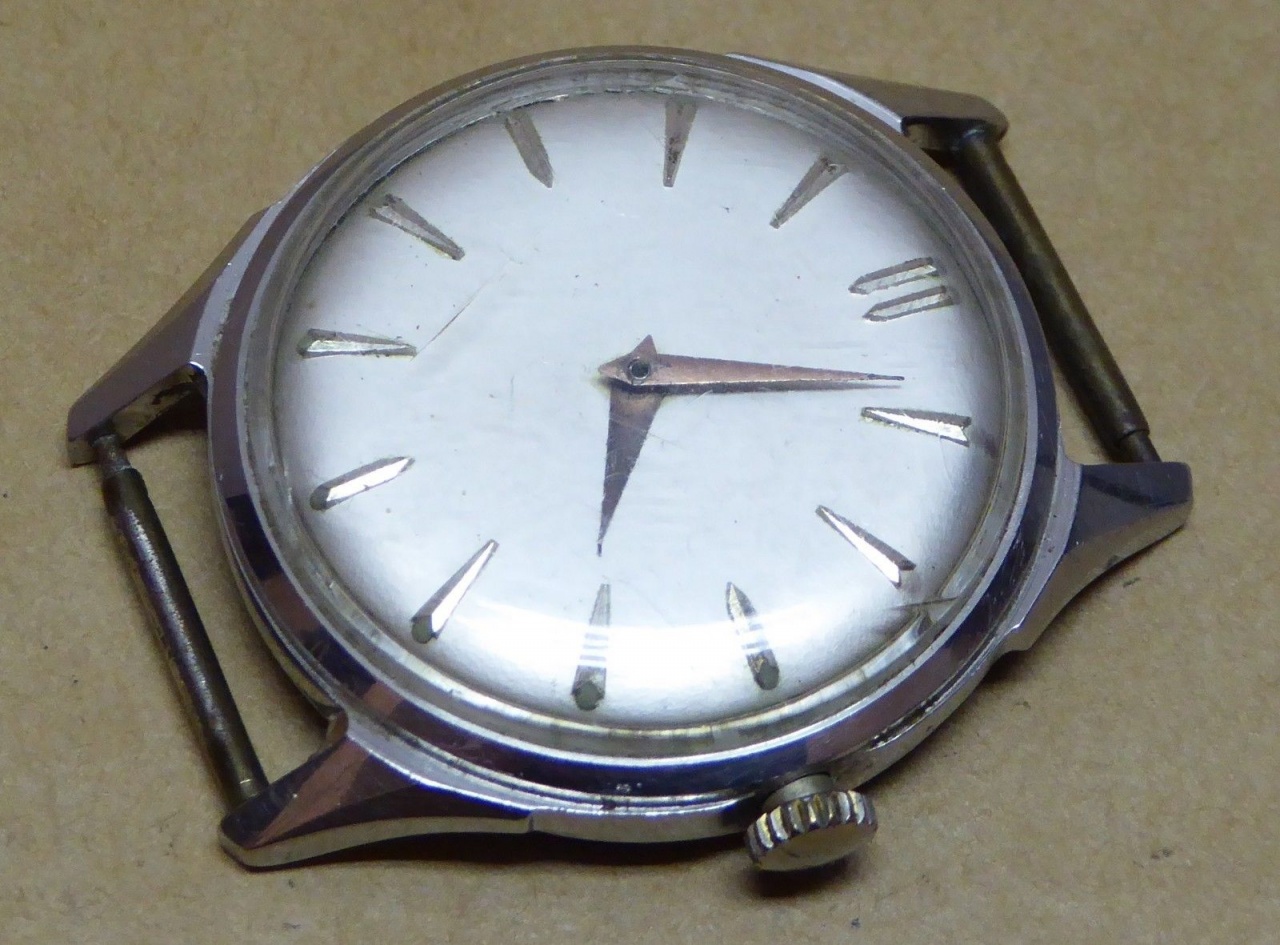

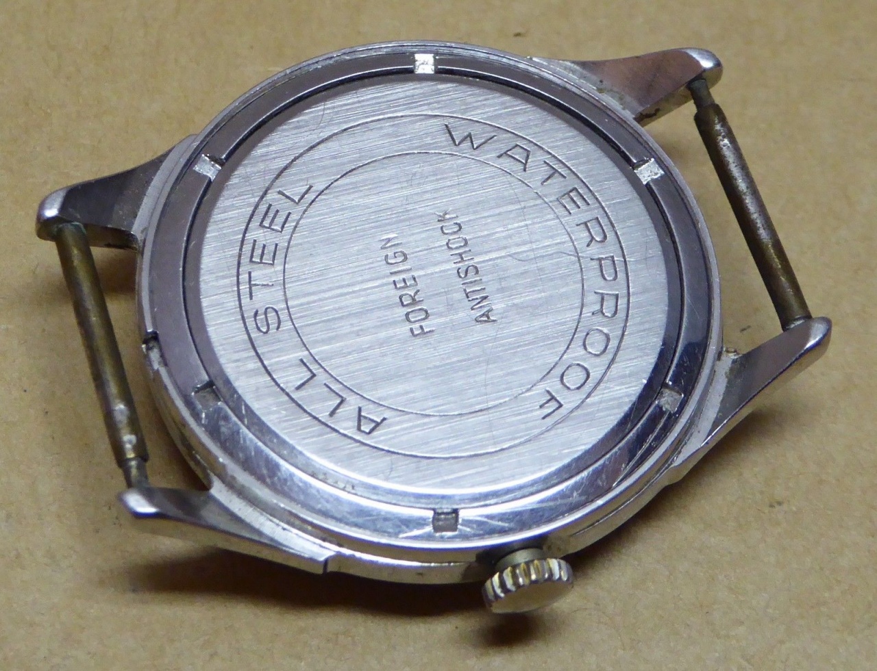

Что за часы интересно) в стали ведь если не ошибаюсь редко бывают ссср?) и циферблат и втулка заводной головки внушает сомнение. Подскажете?)
ID:	2549249   Нажмите на изображение для увеличения
ID:	2549250   Нажмите на изображение для увеличения

Полёт
http://ussr-watch.com/watch-catalogues/
https://www.dropbox.com/s/u25dw7an51...on%29.pdf?dl=0

Ещё Амфибия-бочка на 2209 была в стали.

неплохо ее изуродовали( спасибо.
а втулка заводной головки реально такая была раскоряченная?)

Думаю Александр Уваров скажет точнее

По чести говоря жду его мнения с трепетом) втулка что то не очень нравицца а предлагают за вшивую трешку часы вот и дергаюсь

Это Полет. Циферблат, скорее всего, оригинальный, хотя, радости от этого, в таком состоянии, мало. ЗГ не оригинальная, она тоже д.б. стальная, стрелки под вопросом. Если просят до 1000, то можно, наверное и взять на обмен из-за корпуса. Часы относительно редкие, ЗГ, стрелки и цифер найти будет непросто.

я об этом и думал подыскать донора с целым цифером и стрелками. В стали я в руках еще не держал. Но раз головка не родная не стоит тогда ими заниматься. Втулка головки вот что меня раздражает)

Корпус к этим часам - самое малоценное. Даже у меня есть парочка новых корпусов. Найти родную ЗГ - крайне сложно. Циферблаты иногда проходят. Со стрелками - тоже проблема. Лучше сразу искать правильные, комплектные часы.
На фото не втулка головки, это футор корпуса, на который надевается головка с сальником.

Все ясно и понятно пройду мимо буду не спеша себе искать дальше пузанов)
Спасибо большое!)
