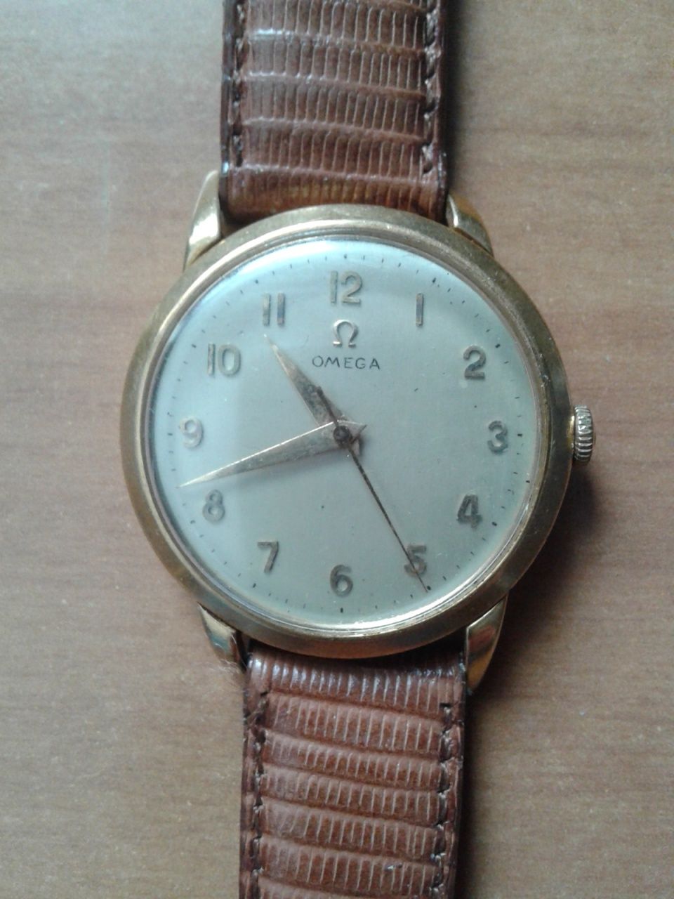

Всем здравствуйте! Часы OMEGA, механические, Предположительно - желтое золото, D=36 мм, Толщина = 825 мм, с цифрами, ремень кожан. Вопрос: В каком году выпускали такие часы, Какая коллекция, какой артикул, Какой механизм, Какой материал корпуса, Тип циферблата?

Сообщение от GlebPo Посмотреть сообщение
Часы OMEGA
Что-то не очень это на омегу похоже

Механизм покажите.

Нужно
- фото механизма
- фото задней крышки с обратной стороны
- фото клейм о качестве золотого покрытия и пробы золота на корпусе

золотые просто клейма внутри 18 карат обычно золото а корпус консевная банка 50х годов по сути у них задней крышки нету контур по низу декоративный.
а! 285 калибр скорее по размеру корпуса.

Сообщение от 0xotn1k Посмотреть сообщение
В смысле монокок ?
Возможно
Там на ушке какая-то цифра виднеется

надо смотреть разрез в района заводной головки как в дамских часах 30х годов отодвинуть головку и глянуть. если разреза вверх нету значит хлопушки и низ и рант.
лапки у омег не припомню что бы клеймили я одно время охотился за такими или сталькой 50х годов кучу пересмотрел))) я и стрелок таких не припомню нет у них кромки как у кинжала идущей по центру может заполировали, стрелки и цифры тут золотые мягкие и толстые)
Вы, очевидно, имеете ввиду хвостовик разъемного вала "ласточкин хвост" со стороны "мама", в которую вставляется "папа" -- собственно вал.
Я недавно себе такой покупал, в процессе выяснил, что иногда мама-папа меняется местами -- очень редко
Стрелки, конечно, большой вопрос, грубоватые, но это еще не значит, что не оригинал
По циферблату я не вижу никаких маркировок SWISS
НО НЕ ТОРОПЛЮСЬ ДЕЛАТЬ ВЫВОДЫ

Да не омега это, не смотря на кучу умных слов, одного взгляда достаточно.

Вё-таки надо бы увидеть механизм, по внешнему виду это ранняя Ракета шестидесятых годов.
