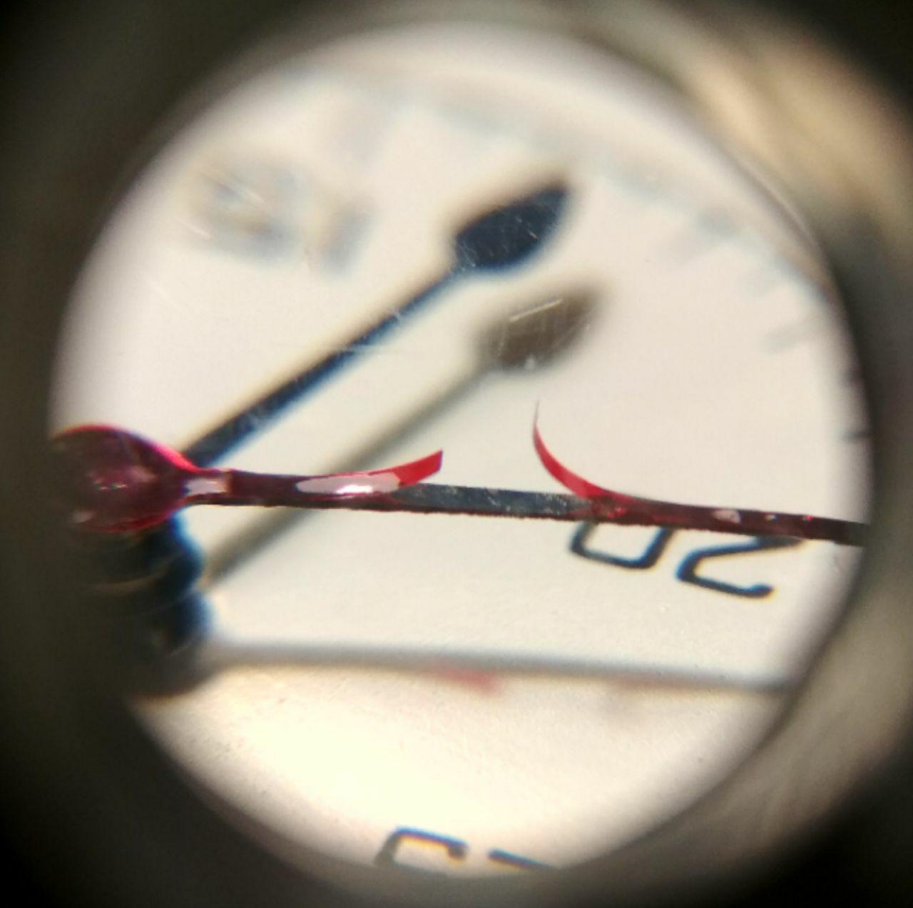

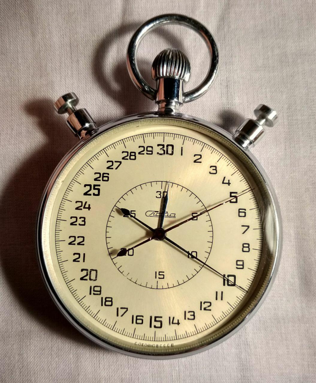

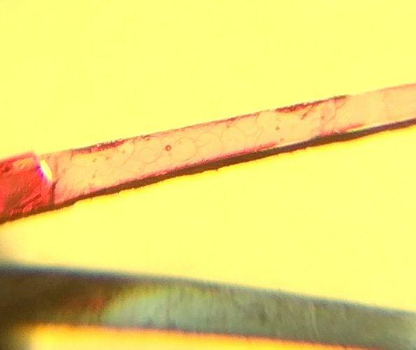

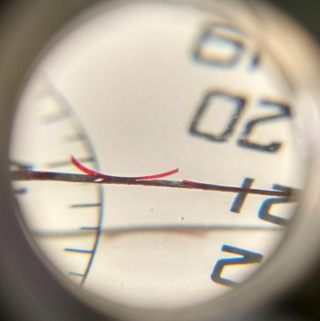

Здравствуйте.
Подскажите, купил секундомер, а на сплит-стрелке секундной та что сверху облущилась краска (на фото), можно ли покрасить лаком для ногтей, не утяжелит он стрелку и не нарушит точность хода? И есть ли химический способ снять старый слой краски? Если можно не снимая стрелки, такого опыта нет у меня. Или как лучше сделать, подскажите варианты
Не знаю, в том ли разделе создал тему, если что перенесите куда нужно.

Лак для ногтей утяжелит стрелку. Цапон-лаком, предварительно очистив до блеска. Можно в несколько слоёв. Держится хорошо. Продаётся в магазинах радиодеталей.

Прямыми руками все можно сделать, даже не снимая стрелку. Стрелка, кстати, очень туго сидит, и можно сорвать ее с футора, потом еще очень большая проблема установить ее так, чтобы она сидела абсолютно ровно по отношению к черной. Сначала нужно сделать из тонкой пленки, например, фторопластовой, подкладушку, чтобы не заляпать циферблат и остальные стрелки. Вырезается размером с циферблат, посередине пробивается отверстие диаметром с футор, и к нему от края делается разрез. Надевается под стрелку. Остатки лака смываются ацетоном, без энтузазизьма, чтобы не потекло. Стрелка подчищается и обезжиривается. Потом лак (в крайнем случае можно и для ногтей, я делал, полет нормальный) берется кисточкой какое- то количество, не много, сколько уцепилось, наносится на чистое стекло, и ацетоном доводится до жидкого состояния, подбирается экспериментально. Этой же кисточкой наносится на стрелку. Фишка (и консистенция) в том, чтобы нанести одним движением от носика до хвостика, захватив при этом и подкладную пленку. Тогда не будет подтеков и прогалин. Дать подсохнуть, снять подкладушку и радоваться. Делалось неоднократно, чаще на снятой стрелке, но можно и так.
Если не наляпать слой в полспички, ничего он (лак) не утяжелит. Плюс в том, что лак для ногтей можно подобрать любого тона.

Стрелка длинная, поэтому нанести одним проходом не всегда удаётся. Можно сначала от центра к кончику, потом от центра к противовесу. Я набираю лак на отвёртку, получается идеально. Кисточкой мне не понравилось, но это дело вкуса. Сначала потренируйтесь на чём-то похожем на стрелку, потом приступайте. В случае неудачи смывать лак, не сняв стрелку, хлопотно. А держится она действительно крепко.
