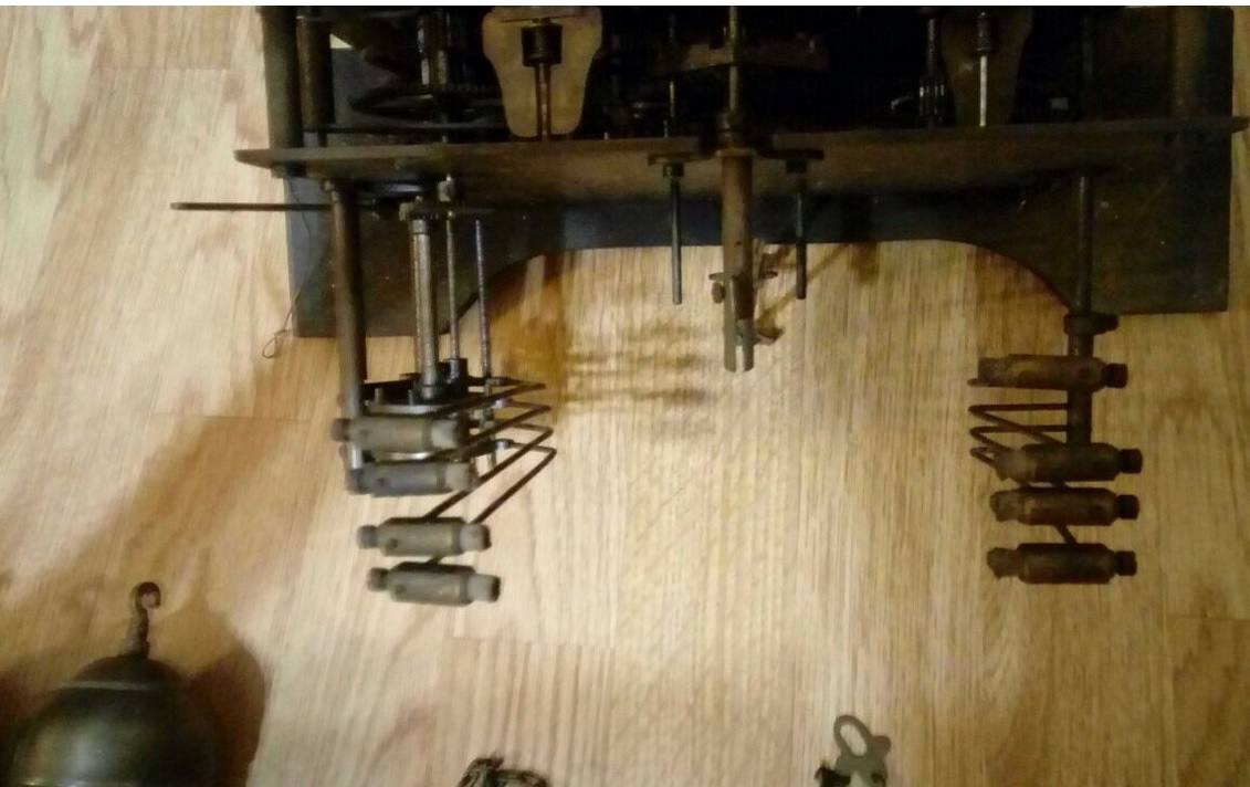

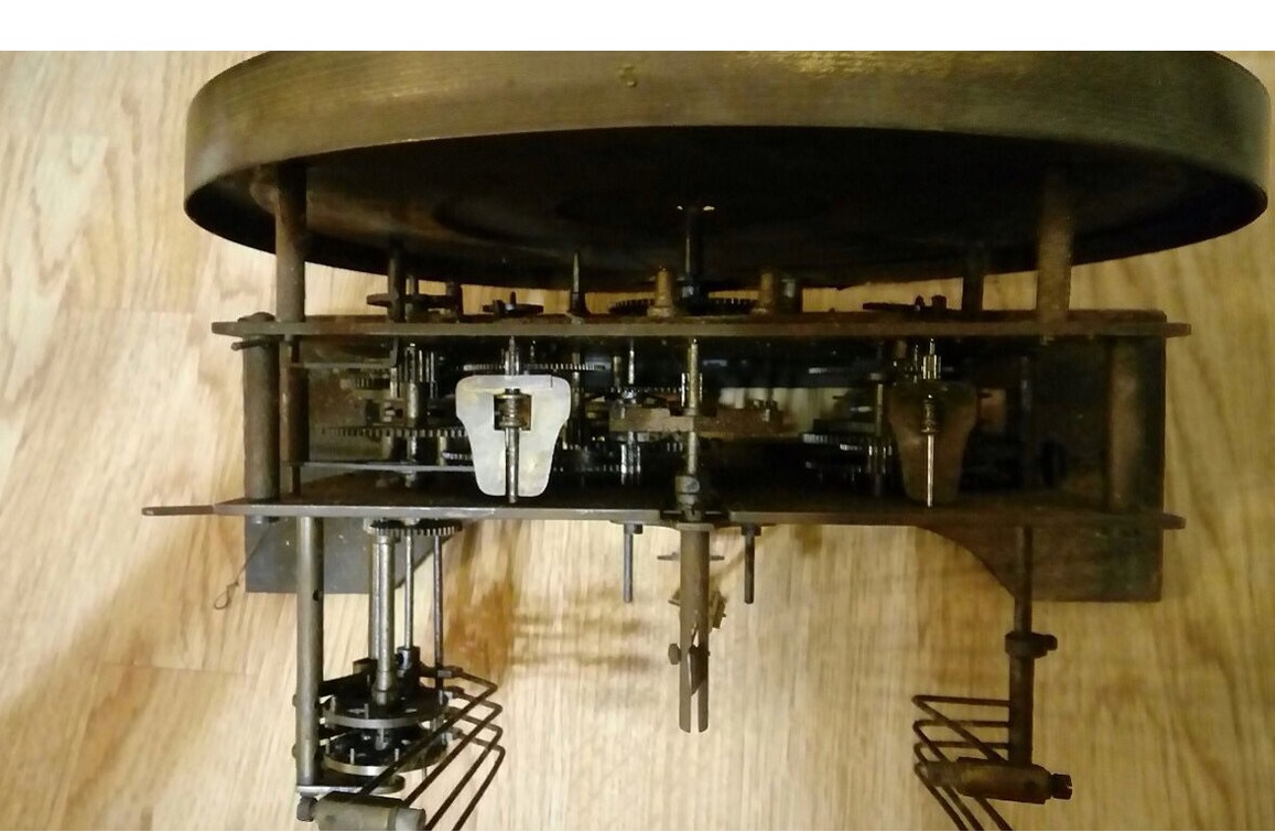

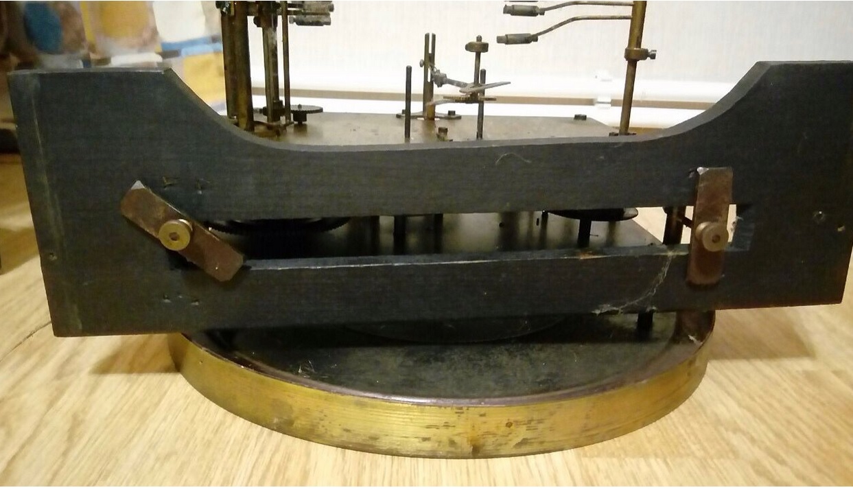

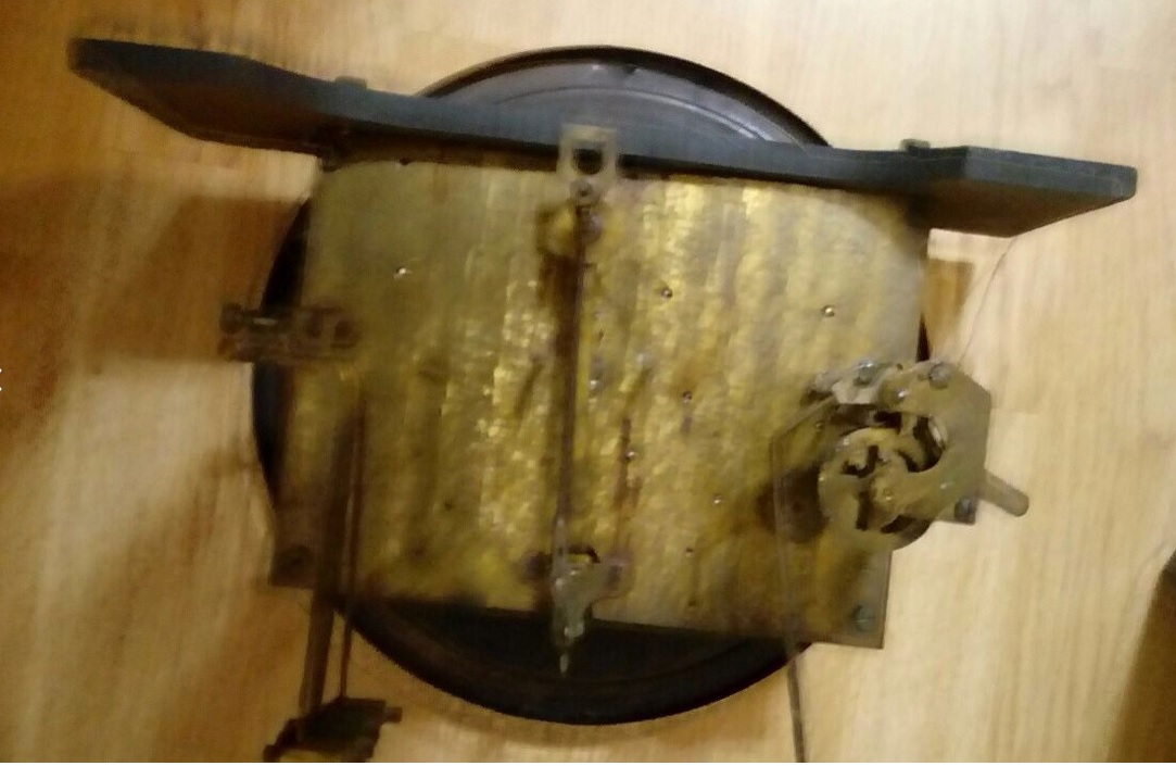

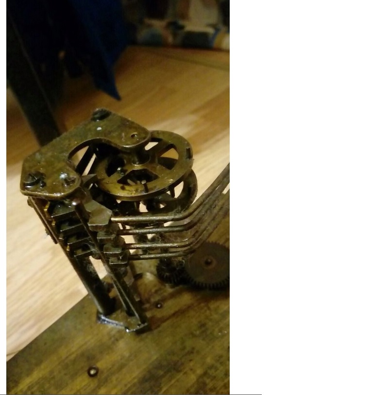

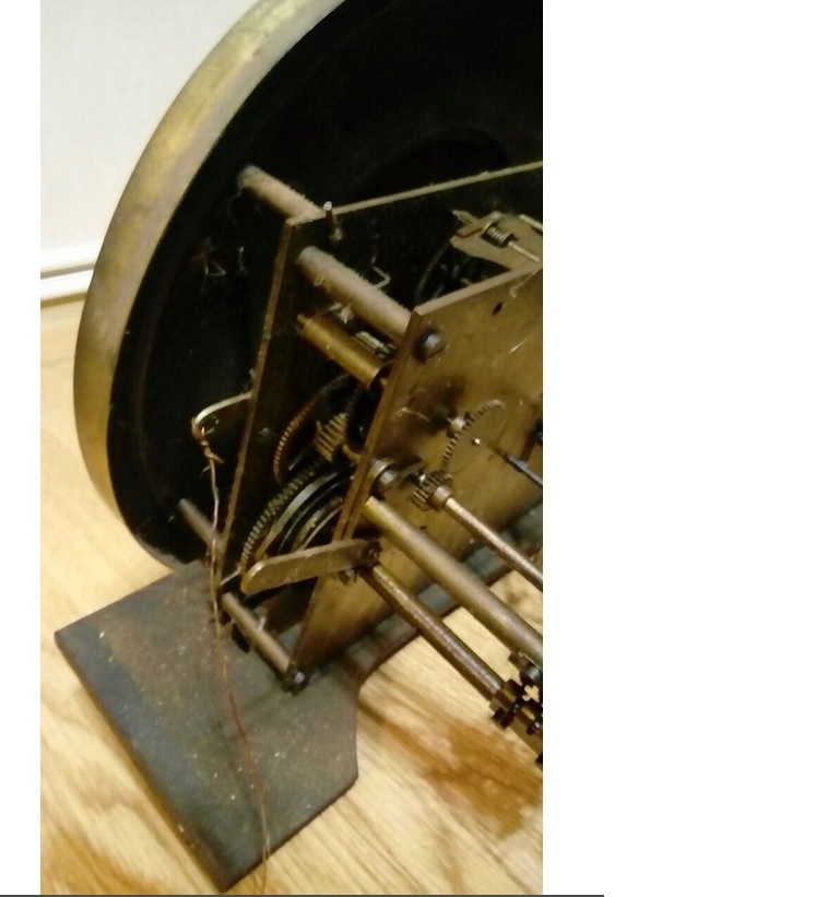

Прислали фото механизма напольных часов. Этот механизм 3-х гиревый, четвертной, на сколько я понимаю? Хозяин пишет 2 гири и 2 цепи.

Не хватает фото в анфас. Бой может быть и не четвертной, но цепи точно три - две на бой и одна на ход. Можно запустить и на двух - одна на ход, а вторая - на бой, без вестминистра.

Сообщение от arhistratig Посмотреть сообщение
Этот мех-м 3-х гиревый, четвертной , на сколько я понимаю?
Совершенно верно.
Механизм четвертной.

Сообщение от garry001 Посмотреть сообщение
Запустить таким образом можно, но не факт что будет работать бой.
Как правило бой часов взводится и срабатывает после отработки 4-й четверти.

Если четвертной бой не работает, то часовой бой у многих механизмов запускается самым высоким выступом кулачка на минутном валу, но у некоторых часов (насколько помню, у напольных ОЧЗ так) он будет срабатывать не точно в 0 минут, а с опозданием минуты на две.

Всем большое спасибо. Значит я был прав что мех-м 3х гиревый.

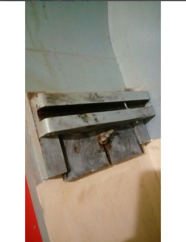

Ещё пара фото Крепление полки мех-ма с регулировкой. Интересно как крепится в корпусе сам болт?

Инженерное чутьё подсказывает, что это болт с плоской головкой и квадратным подголовком, который вставили в стенку корпуса с внешней стороны и потом заклеили снаружи шпоном. Я бы не стал барашек этого болта лишний раз ослаблять или, того хуже, толкать болт во внешнюю сторону при снятом барашке.

Вот и я подумал, неужели насквозь? Ещё такой вариант может быть: болт с головкой, которую вы озвучили, находится между стенкой и металлической пластиной. В стенке углубление под шляпку а в пластине квадратное отверстие для фиксации от прокручивания. Сама пластина тоже утоплена на свою толщину и крепится на шурупах.

Сообщение от Vasiliy K Посмотреть сообщение
Бой у четвертных ОЧЗ срабатывает только после того, как исполнительный барабан четвертей сделает полный оборот и освободит стопор боя.
