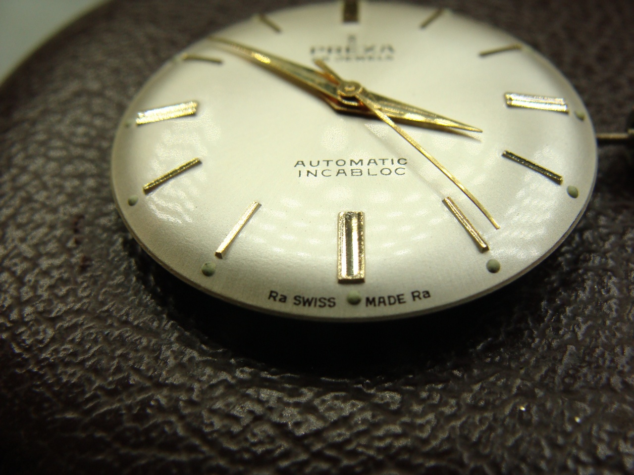

Надпись Ra Swiss Made Ra на циферблате
Привет!
Попадалась ли Вам эта, не частая ,надпись на циферблате? И что Вы можете рассказать про таковую?

Сообщение от Odissey Посмотреть сообщение
Попадалась ли Вам эта, не частая ,надпись на циферблате? И что Вы можете рассказать про таковую? Понятно ,что это Радий.
Добрый день!
Да, попадали. Должно очень тщательно обрабатывать если бы восстановить, а если нет то не трогать. Предупреждающий совет по обращению с радиумовым циферблатами, от BHI (British Horological Institute) публиковано в магазине «Horological Journal», июля 1989 г. :
Radioactivity.
When luminous dials and hands became all the rage in the first decade of this century, women dial painters would lick their brushes and rapidly absorbed dangerous quantities of radioactive Radium 226. This compound causes bone cancer. It has been common practice for watch repairers to scrape off old cracked radioactive luminous paint from watch dials and hands and repaint with Tritium which emits less harmful Beta particles. Intact skin is a barrier to Alpha particles, but if the dusts of the old luminous paint is inhaled it enters the body and can be absorbed.
Professor Derwent Mercer, recently Chairman of the BHI, advised that if such work is unavoidable, The hands of the watch or clock should be scraped while immersed in oil and the scraper left submerged in the oil to prevent the particles entering the air being breathed.
С уважением, Душан

Привет!
Собственно, мне показалось странным, что существует надпись.
Циферблаты с радием делались с самого начала века, но указание стало обязательным ,кажется, в начале 70х. К этому времени ,на сколько мне было известно, использование радия прекратили. Возможно это неверная информация.
Поэтому я и спросил, чтобы уточнить.
Часы на калибре AS1700/01 Примерно 1965г
Нашел вот такую информацию:
Radium was used to make self-luminous paint from the early years of the 20th century until approximately 1970.
...использовался с начала века до ,примерно, 1970.
Получается, что часы из последних с Радием и первых с указанием на радиоактивность.
Это может объяснить ,что их и встречается не так много.
...мне показалось странным, что существует надпись.
Добрый вечер!
Также, я могу показать вам циферблаты, где написано на них, что светящийся материал - Тритий. В определенные моменты в соответствии с требованиями Закона необходимо было указать используемый материал. Радиум был сильно злоупотреблен в первой половине двадцатого века, особенно в США.
С уважением, Душан

Сообщение от Душан Грујић Посмотреть сообщение
Добрый вечер!
С Тритием вопросов нет. T Swiss T -встречается повсеместно. И используется даже сегодня.
