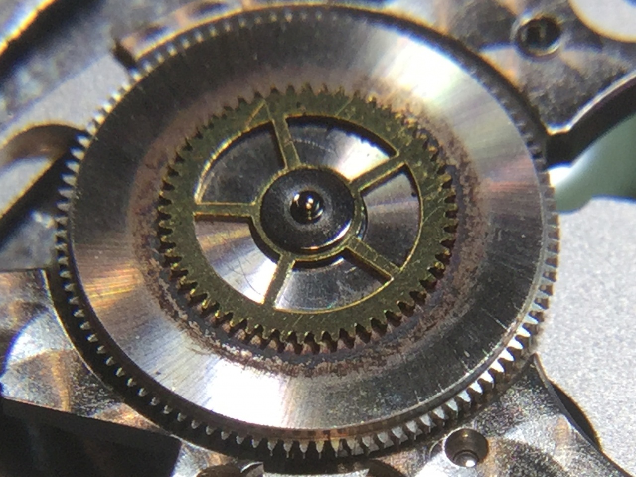

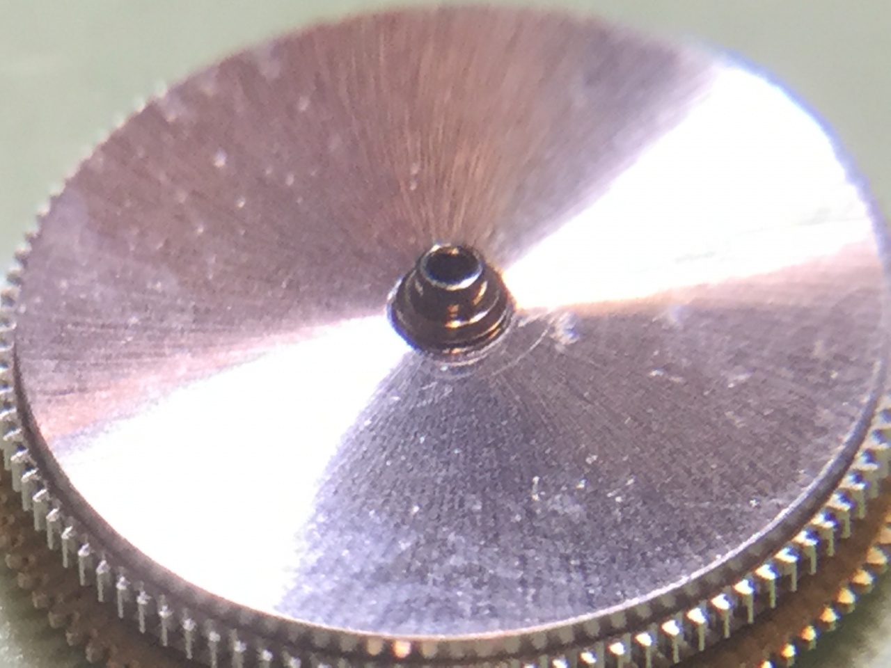

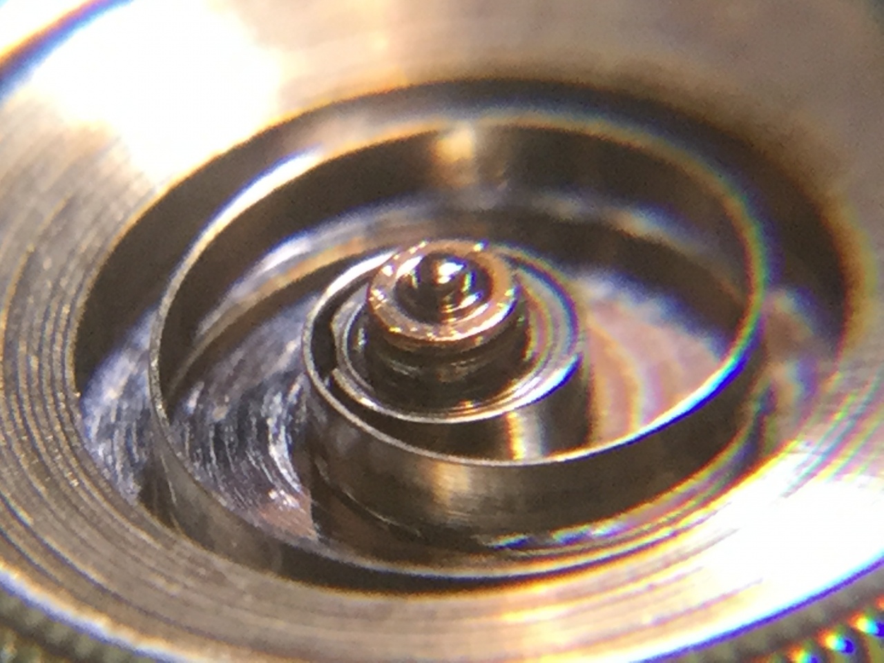

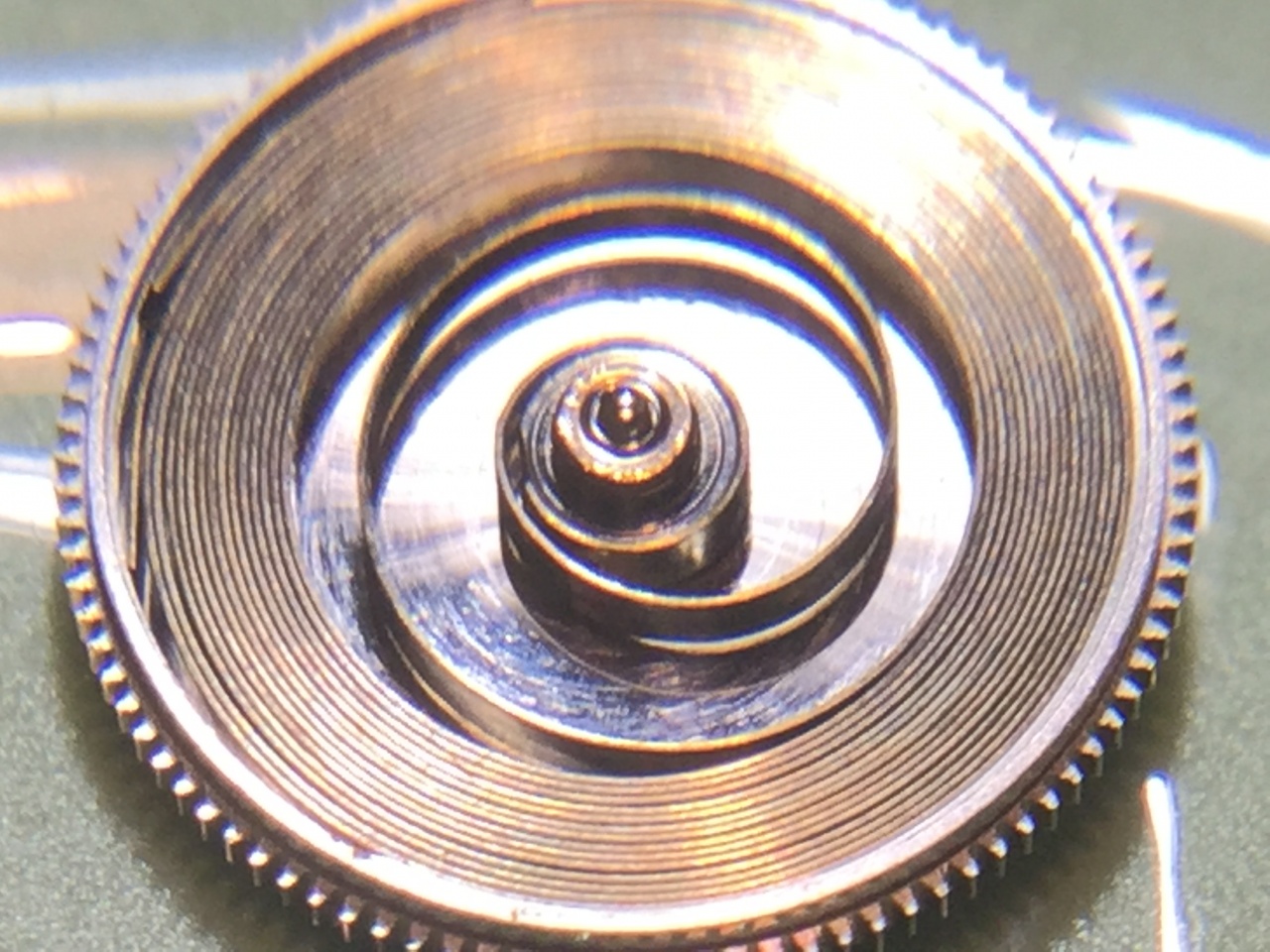

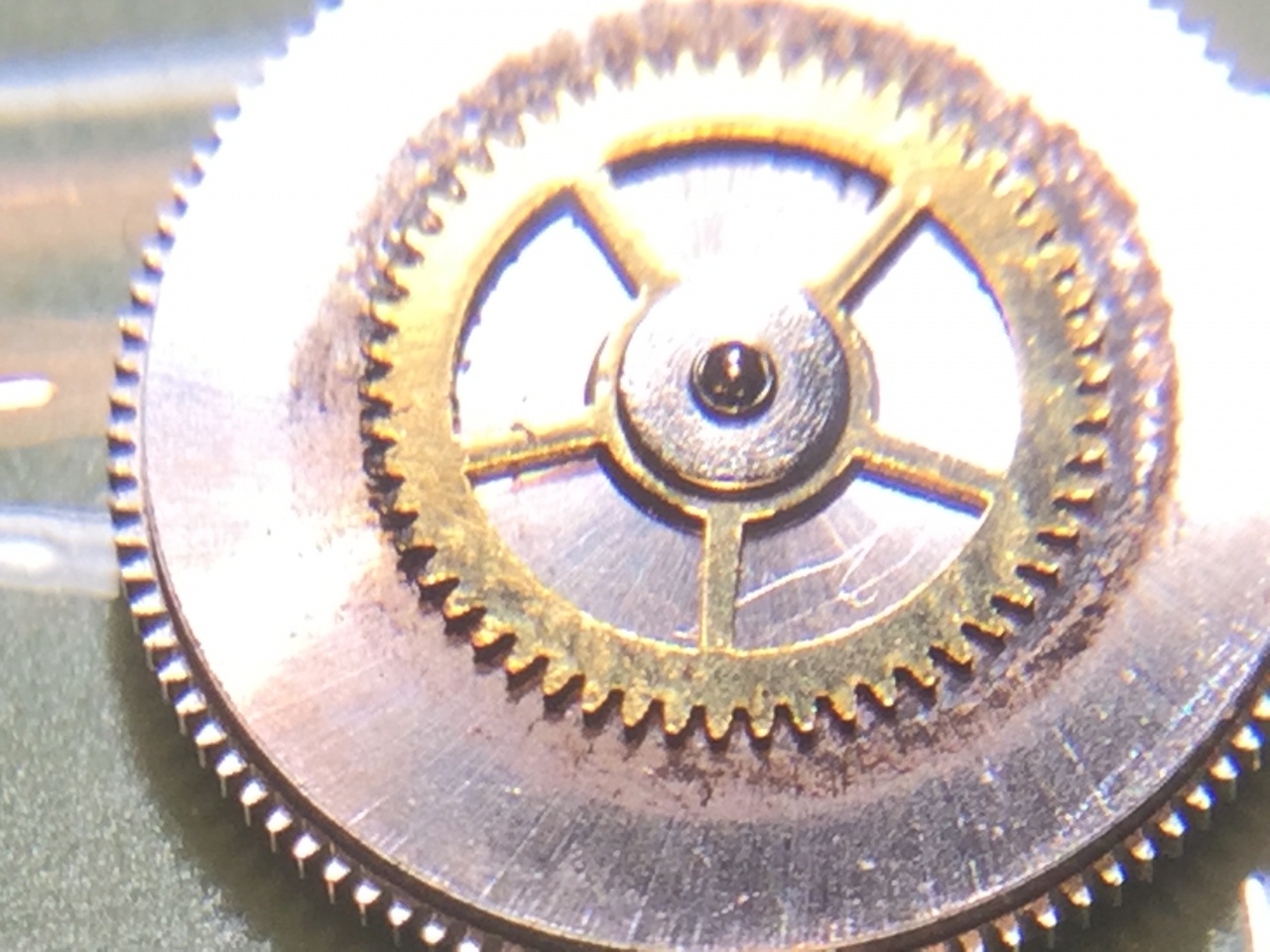

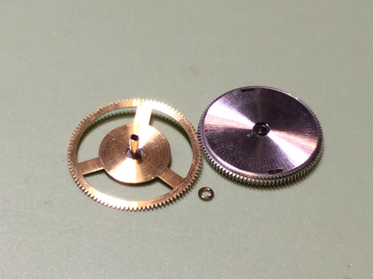

Друзья, вопрос по разборке барабанов с колёсами, как правильно снять?
Вижу вроде втулку фиксирующую, ее снимать?
И откуда столько грязи...

Антон,
а зачем его разбирать? Выньте пружину и все. Далее все моется по отдельности, смазывается и собирается назад.

Сообщение от dmvt1 Посмотреть сообщение
Антон,
Так и подумал сначала.
А потом второй барабан (с большим колесом) посмотрел.. оно мешать будет при открывании/закрывание крышки.

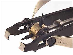

втулка из бериллиевой бронзы просто стягивается, после чего колесо с осью вынимается
нужен инструмент по типу стрелкосъемника с упором в ось

При смазке колес 32.032 и 32.033 барабанного моста следует использовать 9504 взамен hp1300 , указанного в тех.док-те.

Согласно сервис мануалы барабаны не разбираются

Сообщение от Anth Посмотреть сообщение
на мост посмотрите,скорее всего его менять

Снять втулку оказалось просто: нажать на ось плоским пуансоном.
Для барабана с большим колесом - нужно придумать как сделать упор в корпус барабана и точно так же.
Или как выше сказал Dima343 - съемником.
Сообщение от Victor Lebedev Посмотреть сообщение
Ясен перец, теперь у никаких калибров, не то что мануфактурных, но и ETA - барабаны не разбираются.
Вы посмотрите: 7750 старый мануал, где они обслуживались, и новый, где только в сборе меняется. А что случилось с механизмом? Его глубоко модернизировали?
Совершенно согласен с производителями, им конечно это очень выгодно. Это во-первых, а во-вторых – нет необходимости обеспечивать мастеров сервисных центров дополнительными приспособлениями, а также обучать их так правильно разобрать, собрать и смазать пружину заводного барабана. Думаю, не всякий мастер это сделает правильно, к сожалению.
Но мы то можем

Сообщение от ДИМ&КО Посмотреть сообщение
А с чего? Там все в камнях.что с ним не так м.б.?
