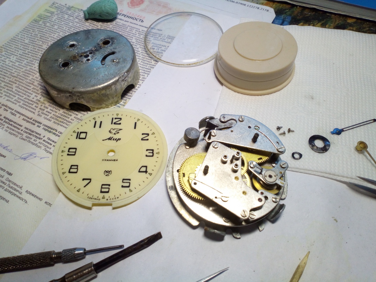

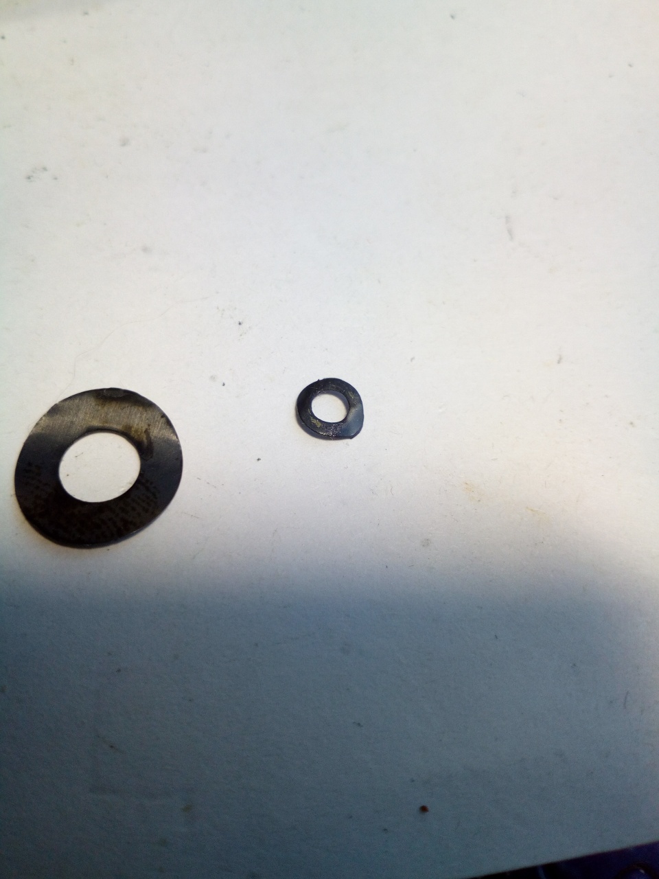

Друзья, лоханулся при разборке будильника. Забыл сфоткать расположение в механизме этих пружин. Подскажите, куда их ставить.

Маленькая ставитса на стоику на которои стопорная лапка на будильник .Она не дает этои лапке болтаться. Ну а большая …. Это вы погорячились срывая колесо будильника на подциферблатнике. Его ни когда не снимают ! Даже стрелку будильника снимать ненадо !

Старый 27.11.2018, 21:10
Аватар для Diarov
Diarov Diarov вне форума
Регистрация: 26.03.2018
Сообщений: 328
Сказал(а) спасибо: 1,027
Поблагодарили 136 раз(а) в 46 сообщениях
Сообщение от 4MASTER Посмотреть сообщение
То колесо я обратно установил. Но большая вроде не там стояла. Блин, не сфоткал и не запомнил.

Маленькую шайбу знают все, кто чинил будильники этого семейства. А большую я отродясь не видел, хотя многократно разбирал всё кроме стрелки звонка. И по смыслу она должна там быть. Полностью согласен с коллегой из Латвии. Кстати, вот большая тема по будильникам: http://forum.watch.ru/showthread.php?t=28596

Сообщение от Vasiliy K Посмотреть сообщение

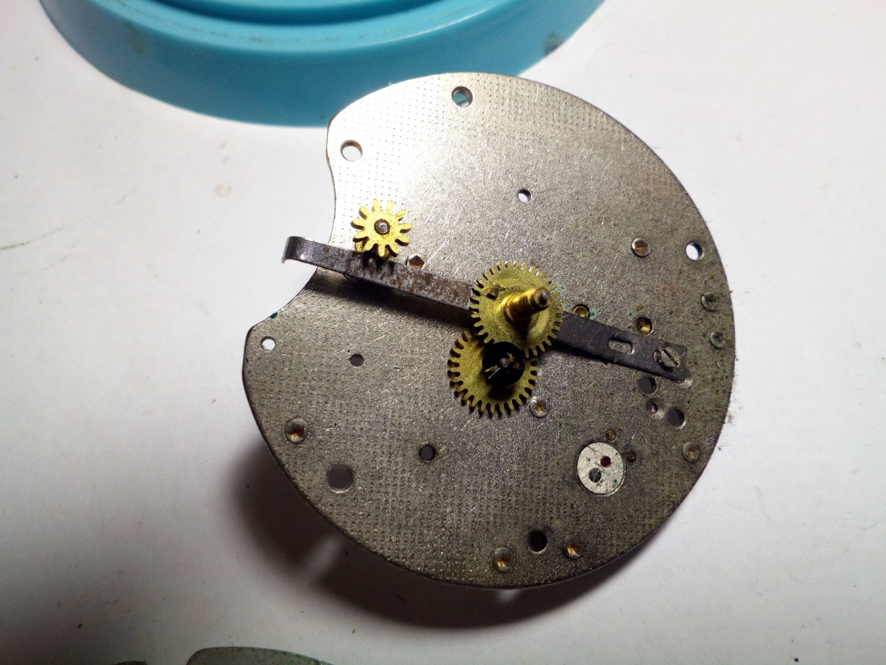

Большая точно не под большим колесом будильнике км была.

Она надеваетса на колесо будильника , потом это в сборе ставите в подциферблатник , прижемаете к подставке колесо прижемая подциферблатник и под напряжением фиксируете колесо шаибои фиксирующеи .
Заново это колесо разбирать не стал. ЛюФта вроде нет.

Из за того , что колесо легко вращается , часовое колесо (после стабатывания будильника) может тащить это колесо с собои ….
Теперь понятно. Спасибо!
