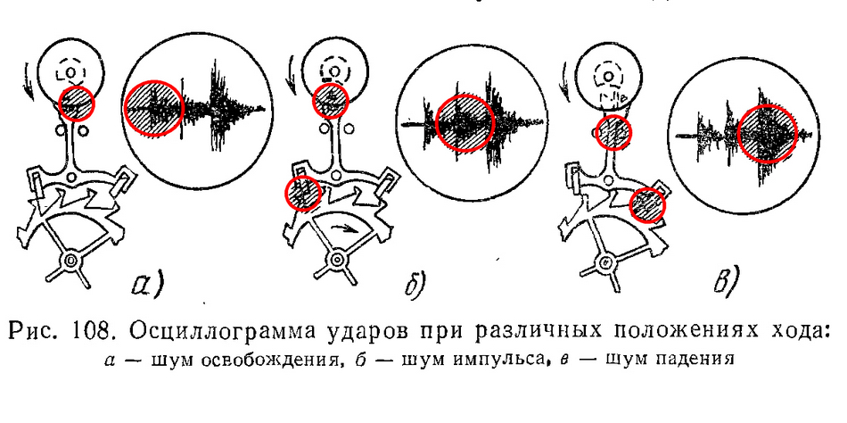

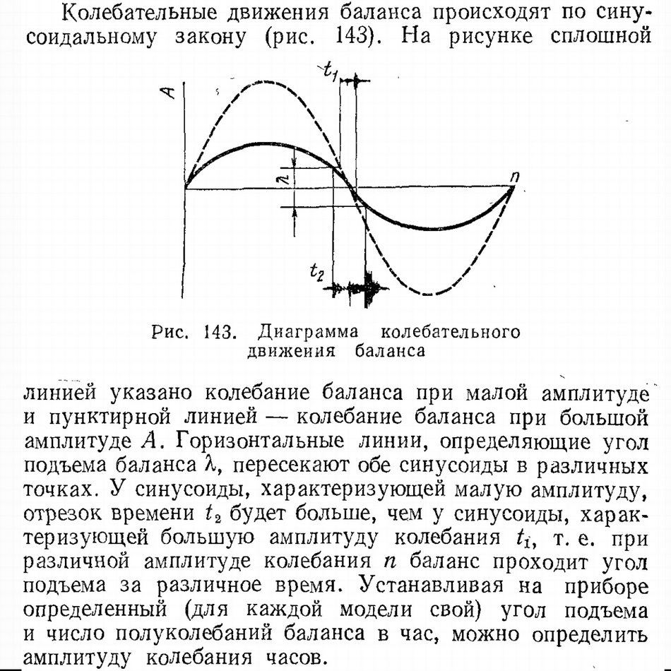

Сообщение от Oleg Alex Посмотреть сообщение
подскажите пожалуйста для чего измерять время между 1 и 3 шумом?
Добрый день!
Ну, посмотрите диаграммы.
С уважением, Душан

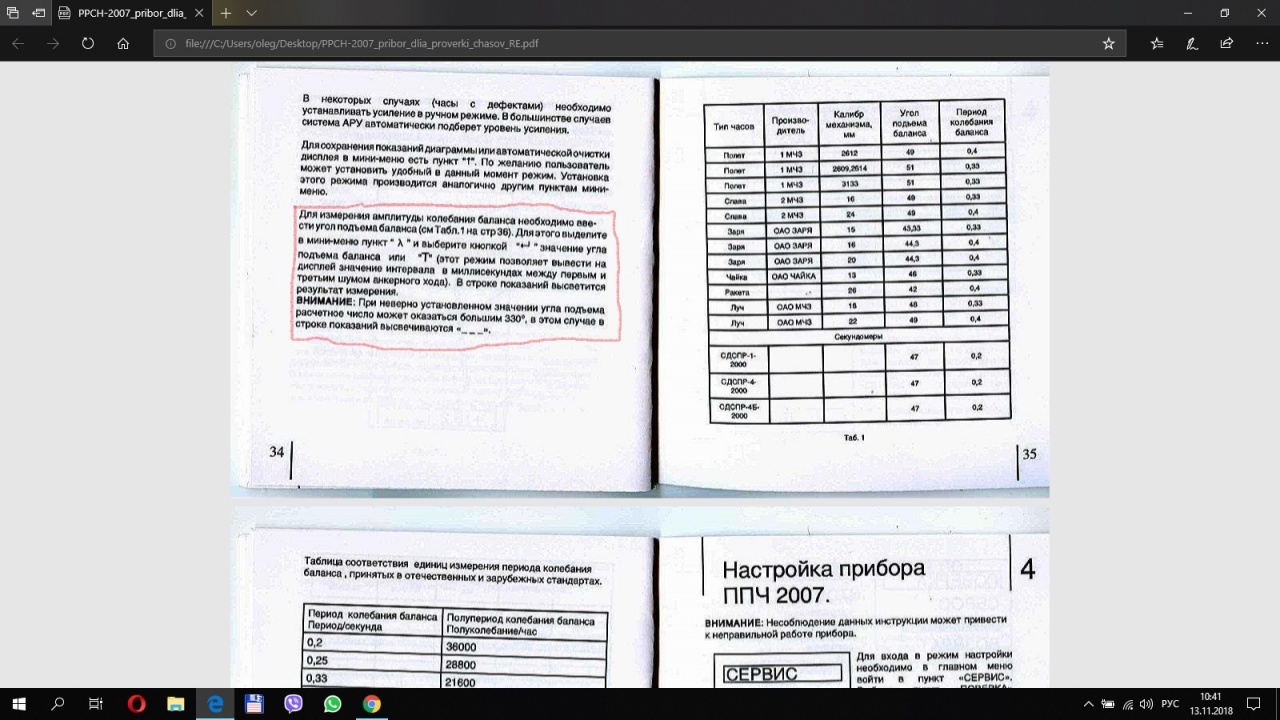

Добрый день,к сожалению в инструкции к прибору информация об этом не раскрыта.Может быть по этой функции можно как то вычислить расчетным путем угол подъема баланса,пользуясь t1 и t2,когда он неизвестен?
