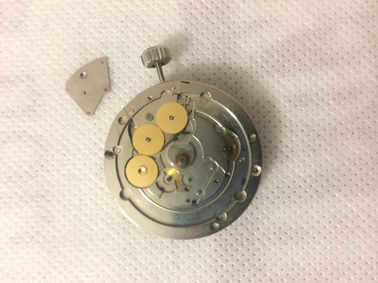

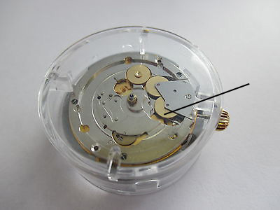

Добрый день. Не могу найти колесо минутного накопителя для Valjoux 7750 tricompax без даты. Может кто подскажет номер детали или у кого есть в наличии это колесико. Буду очень признателен. На фото колесо обозначено стрелкой. На ось колеса крепится стрелка 30 минутного накопителя. Заранее спасибо.

Это фото самих часов

Это ETA 7753. кодировка детали 35.020.00

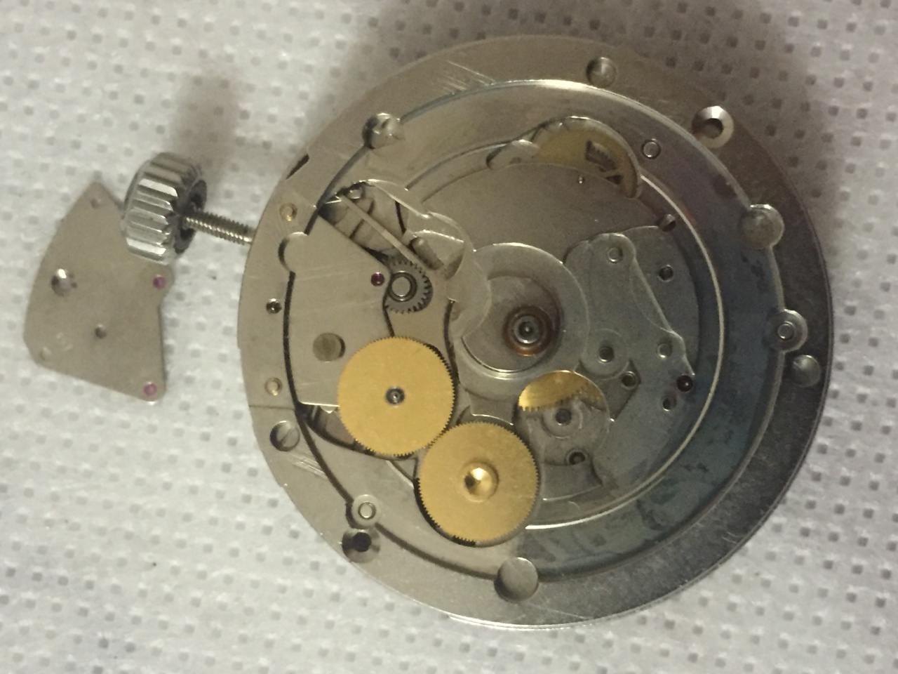

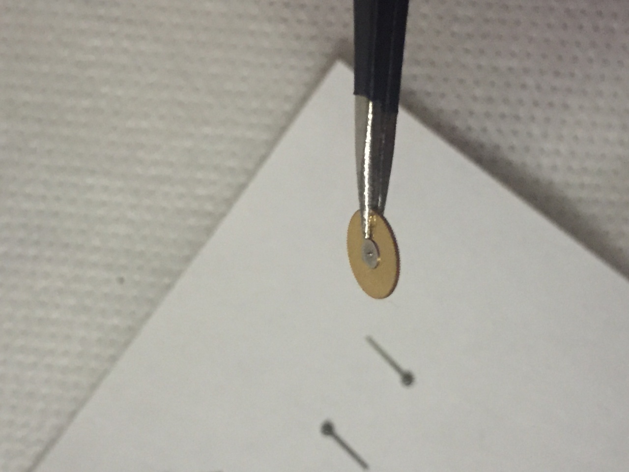

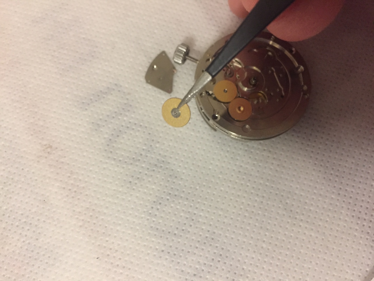

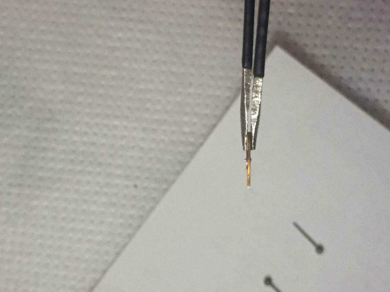

Более подробные фото самой детали и места где она находится! На колесе ось крепления стрелки 30 минутного накопителя сломана.

Посмотрел мануал, деталь 35.020 не много другая! И на механизме написан калибр 7750!

да есть такое исполнение 7750 на 25камнях,а 7753 на 27камнях.колеса отдельно не видел в продаже.купил механизм целиком на всякий случай.
можно выпресовать и изготовить

http://tdchas.ru/product_info.php?products_id=5270
https://75sec.com/meh/mehanika/zap-e...-eta-7750/8020
Эта что-ли Вам деталь нужна? Минутное колесо хронографа 7750 30 мин.

И на етом форуме, и на другом, все предлагают человеку одну и ту же деталь, котороя ему совсем не нужна. Правда, он не дал правильное объяснение что ему нужно, но ведь показал фотографии и там все ясно. Я современными часами не занимаюсь, никогда не разбирал 7750, но по моему, там есть дополнительный модуль, который меняет положение минутного счетчика на 90 гр. относительно механизма, передавая движение через 3 дополнительные колеса. На последнем, на которое седит стрелка, сломана ось. Может етот модуль к 7750 никакое отношение не имеет, он сделан другим производителем. Если так, вероятно не будет легко достать такое колесо, и будет легче приточить новую ос, она благо довольно простая для изготовления

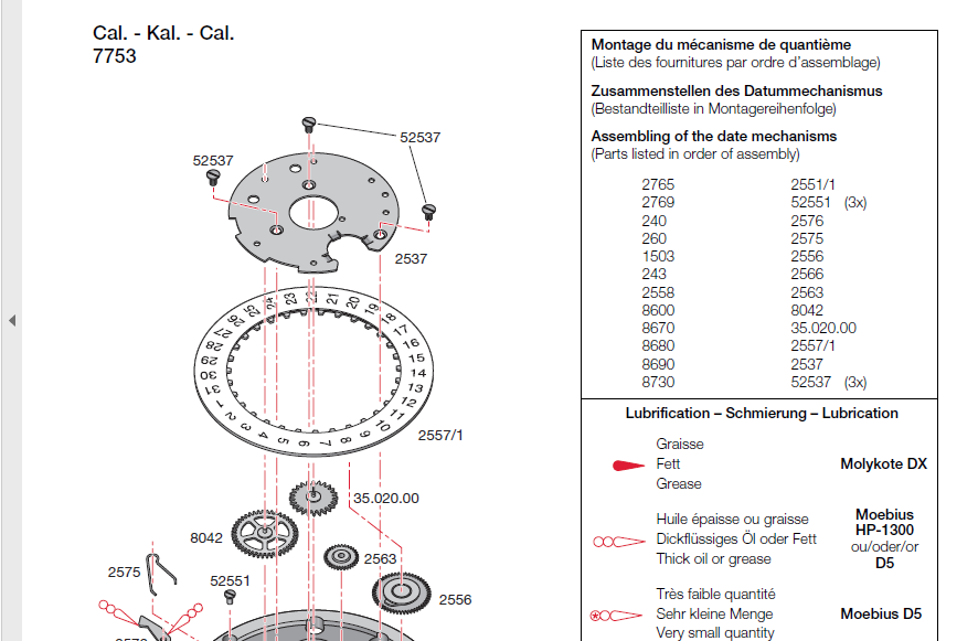

Это не модуль, это и есть 7753, а реф на деталь правильный давали. Если есть станок то проще выточить, деталь не сложная.
------- ДОБАВЛЕНО ЧЕРЕЗ 11 МИН --------
Хотя могу и ошибиться, 7753 давно делал.

nevenbekriev прав! я думаю это доработанный 7750 производителем этих часов! Теперь жду предложения, кто возьмется ее изготовить и за сколько? Спасибо!
