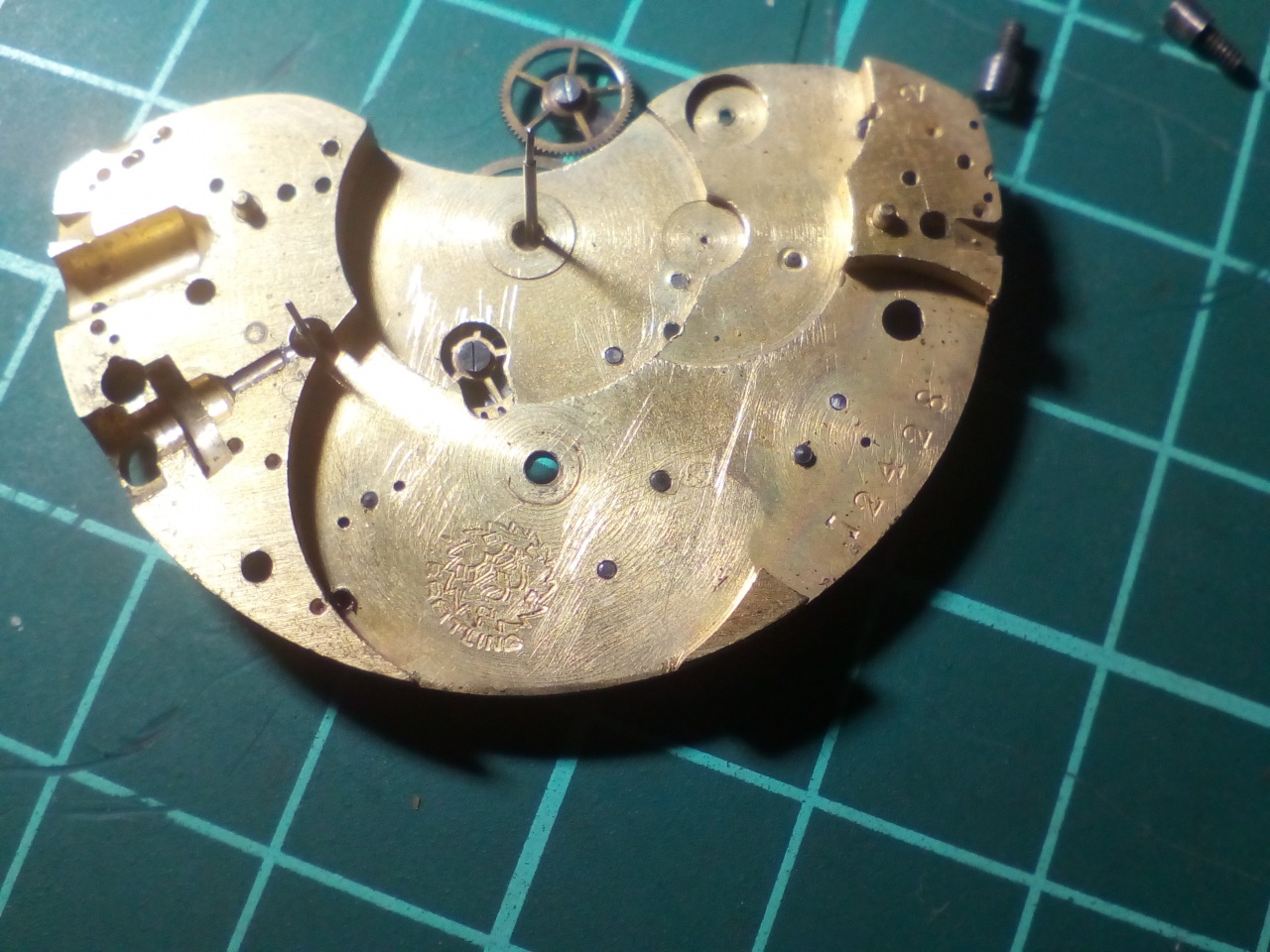

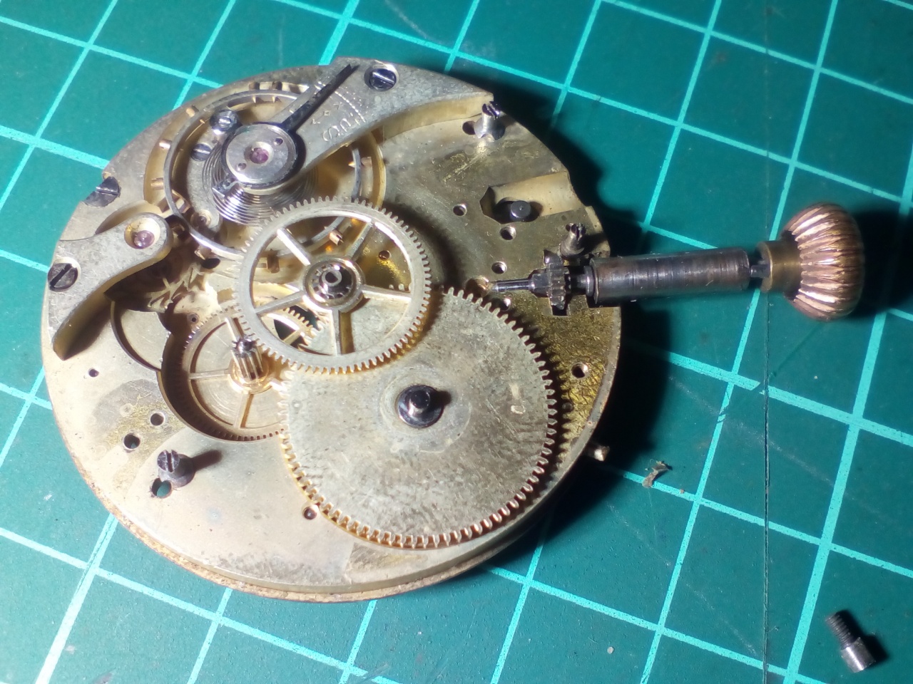

Доброго! Вот такой хрон. Секундная шестерня в работе. Рычаг "пушера" снят.
Кто встречал такой мех? Интересен год выпуска и любая доп. информация.

Шикарно. Начало 20 века. Это Breitling, выпущенный еще при Леоне Брайтлинге. Именно поэтому его клеймо присутствует.
Насколько я могу судить, это самая простая модификация данного калибра.

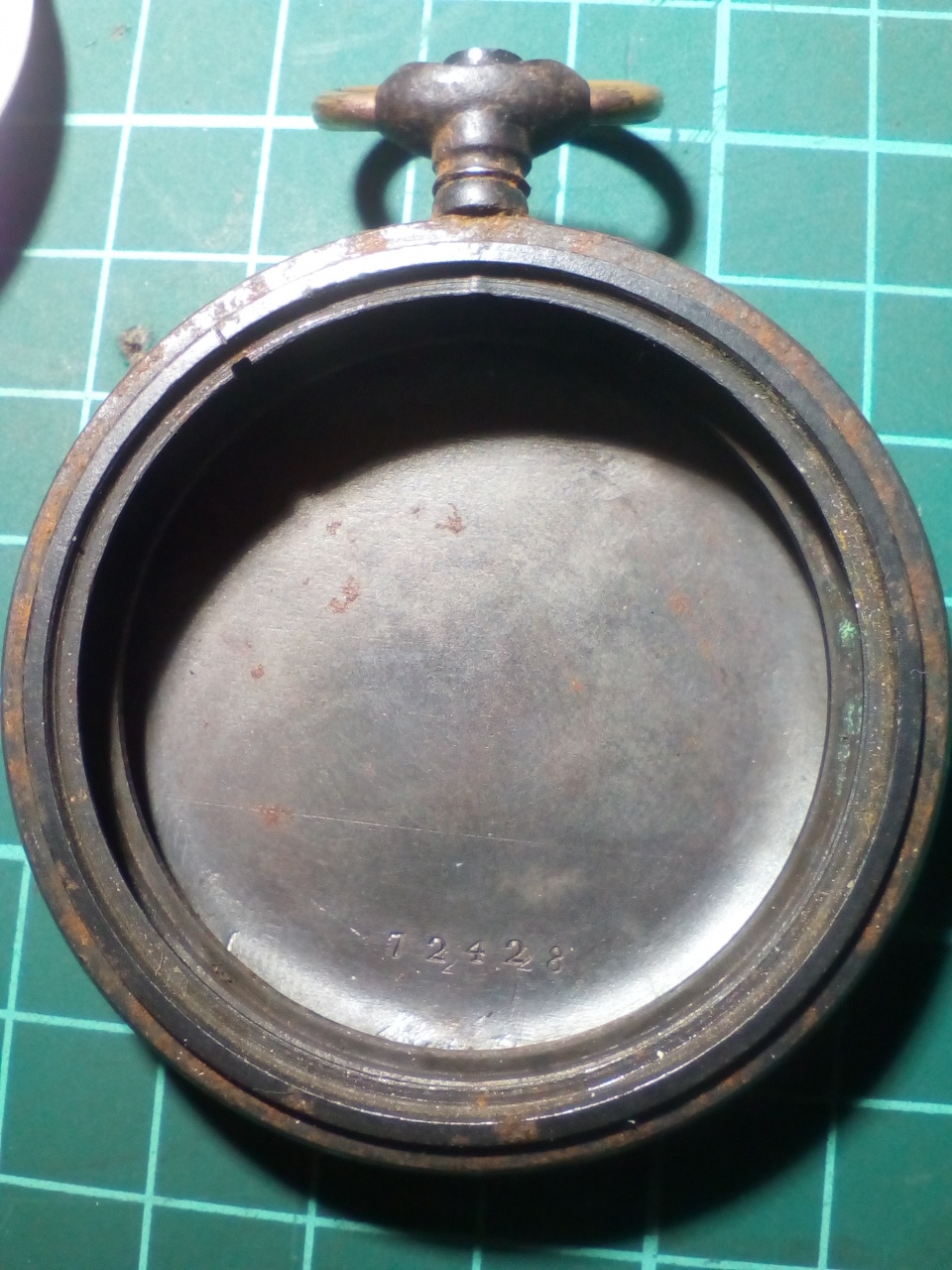

Может, все-таки позже? Года 1915 - 1920? С 1906г патент на другой мех (без накопителя минут).
Что не 30-е сам рассмотрел
Могли ставить клеймо Лео после его смерти, или использовать запчасти со склада?
Номер один на всех деталях, включая корпус 72428 - ничего не нарыл ...

Сообщение от DIC69 Посмотреть сообщение
Нет.
Уточните, что там за мех без накопителя минут был с 1906 года?
В 1889 Л. Брайтлинг запатентовал свой первый механизм хронографа без накопителя, с малой секундной стрелкой. Знаменитый Brevet 927.
В 1915 году уже появились новые механизмы.

Согласен, 1906 - Vitesse (фр. Скорость), а с 1915 - идут мехи с отдельной кнопкой на "2" и рулит уже Гастон.
Самое позднее 1914г. Интересно, по серийнику ответят, если задать вопрос?
