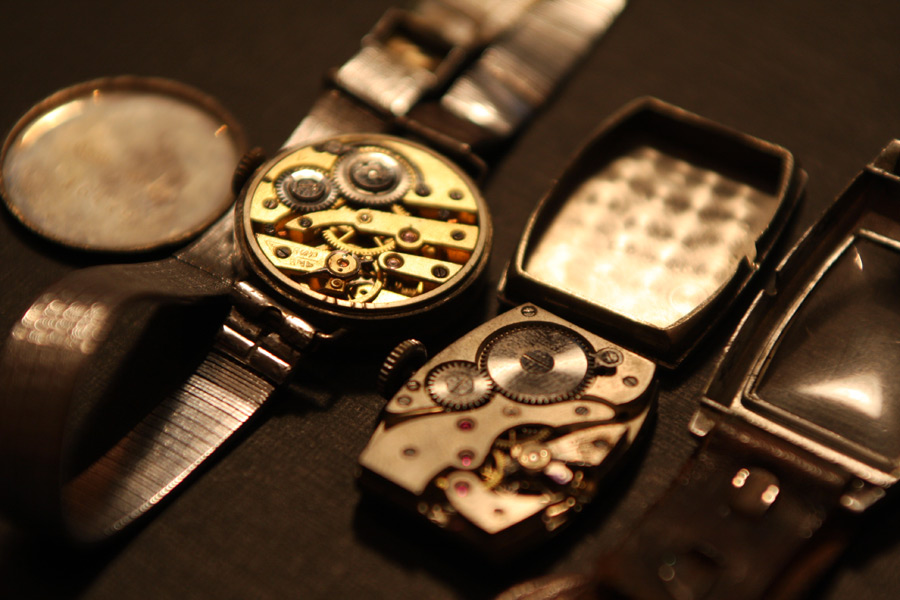

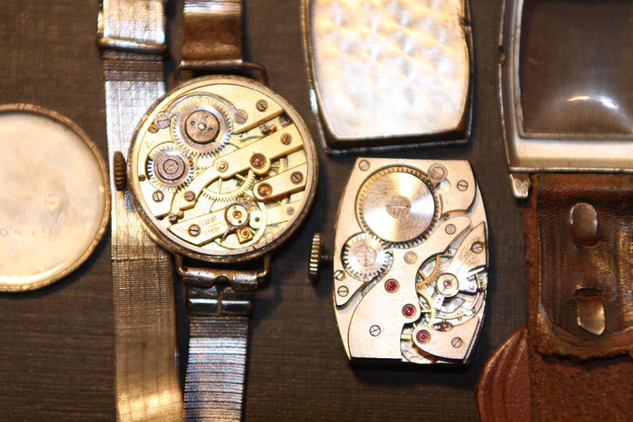

Отцы, подскажите, что за механизмы на картинках? (что ценность нулевая — понимаю, интерес не в этом)
Часы предположительно немецкие, околовоенного периода. На циферах надписей нет. На правых сзади еле различимые надписи "Боден чего-то, сталь, никелехром" и пятиконечная звезда над полумесяцем рожками вверх.
И если возможно — телепатическое прогнозирование стоимости приведения их в чувство.
У левого кругленького просто проворачивается и вынимается ЗГ, и пружина лежит внутри петлёй, ей явно нехорошо.
У правой бочечки ЗГ не поворачивается (немного шевелит колёса, но повернуться им не даёт собачка).
Ваше мнение?
Спасибо!
Фото только такие, руки трясутся.

круглые с цилиндровым спуском,явно механизм от кулонных часиков .восстановление экономически не выгодно.конца 19-начала 20 веков.
бочка~40 годы.наверно баланс сломан,а часы заведены до упора.

Круглые наручные. Или думаете, могли к корпусу кулона припаять "левые" дужки?
А "экономически не выгодно" — это сколько примерно в рублях?
Или имеете в виду, что мастерской невыгодно браться, так как на этом не заработаешь?
А "баланс сломан" — это легко или трудно лечится? То есть "одной левой" сделают в обычной провинциальной мастерской или надо искать специалиста именно по таким механизмам, ждать заказа редких запчастей и т.п.?

Цилиндров в наручке не делали. Просто "переодевали" старые кулоны из-за дифицита часов в 20х годах. Стоить ремонт будет дороже самих часов и точности нормальной надолго не добиться из-за износа регулятора.
А со вторыми - в мастерскую. По фото дефектов не видно. Может просто чисткой обойдется.
