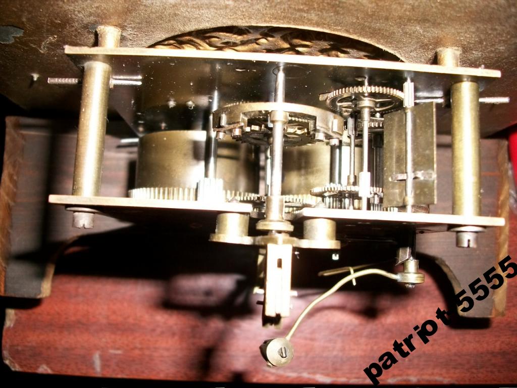

Помогите настроить настенные часы с боем
Здрвстуйте уважаемые форумчане. Получил сегодня посылку фото к сожалению пока только с "молотка". Но возникла прблема, число ударов полных часов не соответствует времени которое показывают стрелки (в 10 три удара), получасы отбивает верно, одним ударом. Подскажите как иправить, заранее благодарен.
С уважением Александр.

Сообщение от Aleksandr 56 Посмотреть сообщение
Фото 3,над молоточком виден рычаг,он над счетным диском.Дождитесь когда часы пробьют и подняв,отпустив этот рычаг и дав часам пробить до останова, выставите нужное кол-во ударов соответственно показаниям стрелок.

Можно просто переставить часовую стрелку на час соответствующий количеству ударов.

Добрый день!
Можно сделать еще проще: часовая стрелка посажена на свою ось просто с натягом, не зафиксированна. Это сделано, в том числе, и для того, чтобы можно было легко и быстро синхронизировать бой со стрелками. Вам нужно сделать следующее: минутной стрелкой активируйте бой полных часов, оставьте стрелку на 12. Послушайте, сколько раз пробьет гонг, и переведите только ЧАСОВУЮ СТРЕЛКУ на нужную цифру. Вот и все.

Спасибо всем, использовал первый вариант (не дождался других советов). Где то слышал, что часовую нельзя крутить не в коем случае, вот и засело в подсознании, короче мат. часть учить надо .

Сообщение от Oled Посмотреть сообщение
Можно конечно и так,но часто от вращения у часовой стрелки посадка ослабевает и она начинает вращаться произвольно,тогда нужно будет снимать обе стрелки и поджимать часовую,а в часах со счетным колесом не соответствие боя с показаниями стрелок бывает часто(в отличии от мех-ма с гребенкой)по этому вращять часовую стрелку не желательно.С ув.Н.С.

Здравствуйте, часы опять чудят только по другому, попробую восстановить ход событий. До 12 ночи ("вий" какой то) отбивали все четко, вместо 12 отбили 11, а в 12.21 ударили один раз, дальше нормально 12.30 и 1.00. Далее хронологию точно не помню (спать пытался), но еще раз точно повторялось, что описывал. Где то после трех ночи перестали бить получасы, зато появился удар без девяти минут четыре, но часы били как положено. В шесть утра все нормализовалось, сей час отбивают все четко, идут точно. Что делать, куда смотреть надеюсь на ваши советы.

Доброе утро!
Судя по описанию, просто подзаедает бой. Т.е. положенный 12-й бом они просто отбили с задержкой в 12-21. Думаю, механизму все же нужна профилактика в виде (возможно) чистки и смазки.

Можно ли эти операции сделать самостоятельно или обязательно к мастеру?
Добрый день.В работе механизмов с боем есть такое выражение,разгон боя,когда за 5-8мин. до основного боя(час,получас)происходит предворительный разгон.В механизме есть две шестерни со стопорными штифтами.Первый стопор останавливает вращение мех-ма после основного(часового,получасового) боя.Второй стопор(он находится ближе к ветряку) останавливает разгон,а при подходе минутной стрелки к пробиванию часа,получаса запускает механизм боя.Вот в вашем случае по какой-то причине второй стопор проскакивает мимо останавливающего рычажка и открывает основной бой.Самому можно попробовать,но надо очень внимательно проследить за работой механизма когда какой рычаг что открывает что стопорит.Если терпения ,внимательности хватит то сможите.
