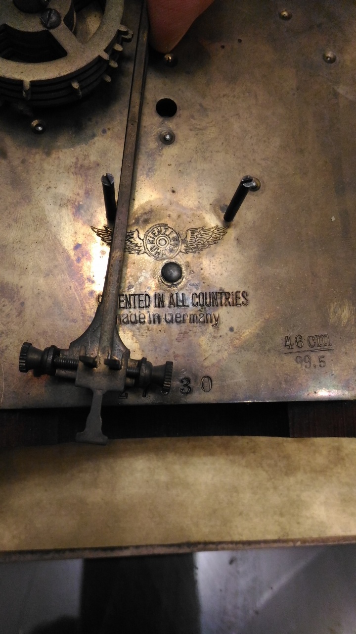

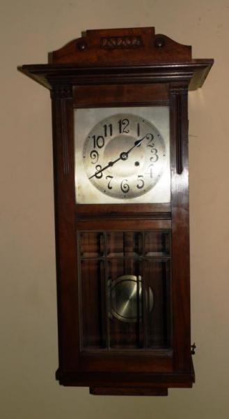

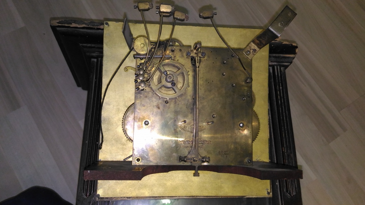

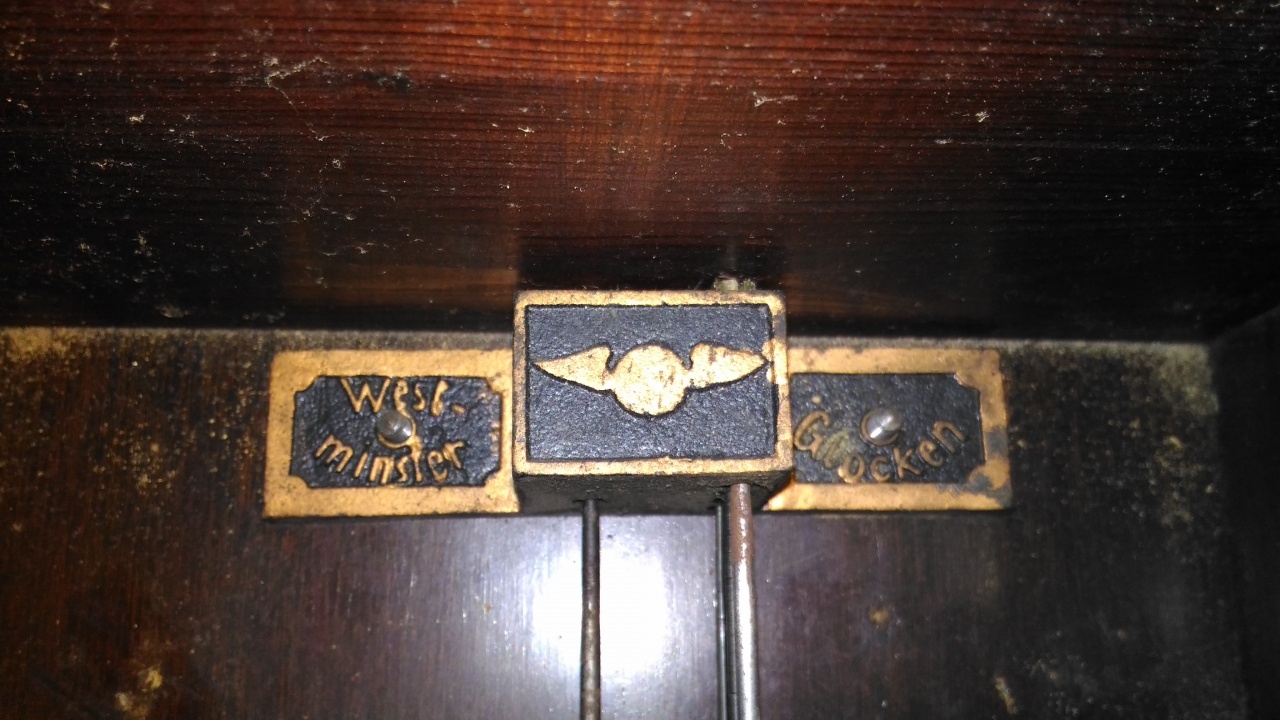

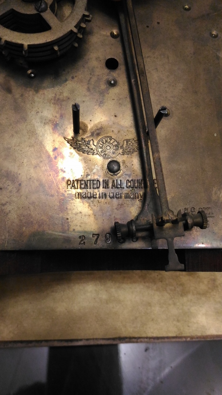

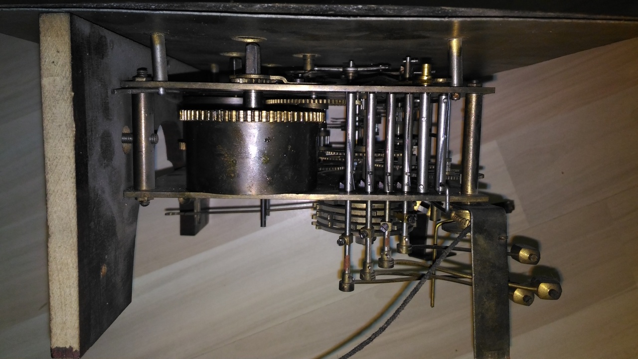

День добрый друзья! Попали ко мне вот таки часы для оценки состояния и возможности их ремонта. Часы очень старые, лезть в них я пока не решаюсь. Для начала хочу хотя бы поискать по ним информацию, может книги, схемы. Часы настенные с часовым и пятнадцати минутным боем. Три заводных барабана. Буду благодарен за любую информацию. Спасибо.

Это немецкие часы "Кинзле". Бой, разумеется, четвертной, принципиальная схема схожа у подавляющего большинства часов этого класса. Механизм недорогого класса (крючковый ход и цевочные трибы). Почитайте раздел "Интерьерные часы", там о четвертных неоднократно писали.

Часы не очень старые, начало прошлого века.
Качество исполнения механизма не самое высокое.
Но восстановить их конечно же стоит.
Корпус часов выглядел примерно так.

Всем привет! Часы оказались действительно интересные. По порядку:
Разобрал, помыл, собрал пока без рычагов управления боем. Все колеса крутятся нормально, свободно, даже от четверти оборотов барабанов. Но ни как не могу победить анкерный ход, дело в том, что одна часть оси вилки стоит статично в задней стенке, а вторая регулируется. Ни как не могу выставить... Максимум чего удалось добиться это 15 минут хода. Потом маятник постепенно затухает, часы останавливаются. И это без дополнительной нагрузки. Часовой барабан заводил всего на один оборот. Кто может подсказать как правильно наладить им ход? Спасибо.

Помимо прочтения ссылки, лучше сразу завести полностью и потом засечь, сколько дней часы проходят. Завода на 1 оборот, как правило, недостаточно для хода часов.

Попробуйте завести пружину на несколько оборотов, и конечно же тщательно смазать все цапфы.

Получилось! Спасибо за подсказки. Выставил вилку анкерного хода, идут уже двое суток не останавливаются. Механизмы четвертного и часового боя срабатывают. Только как бы понять как их синхронизировать, правильно выставить? https://yadi.sk/i/mDryqTGP3UYMp9 и https://yadi.sk/i/E7w9oVMv3UYN6F

Минутная стрелка должна стоять так, чтобы когда она подходит к 12, срабатывал самый длинный из выступов крестообразного кулачка на её валу. Если четвертной бой сбит, то после прокрутки часов часа на 2 вперёд всё автоматически встаёт на место. А игральный вал надо поставить так, чтобы в 15 минут срабатывали 4 выступа, которые обычно расположены по диагональной линии (то есть, все молоточки ударят по очереди). У этих часов молоточки несоосны, поэтому эти выступы могут стоять в одну линию, параллельную оси вала.

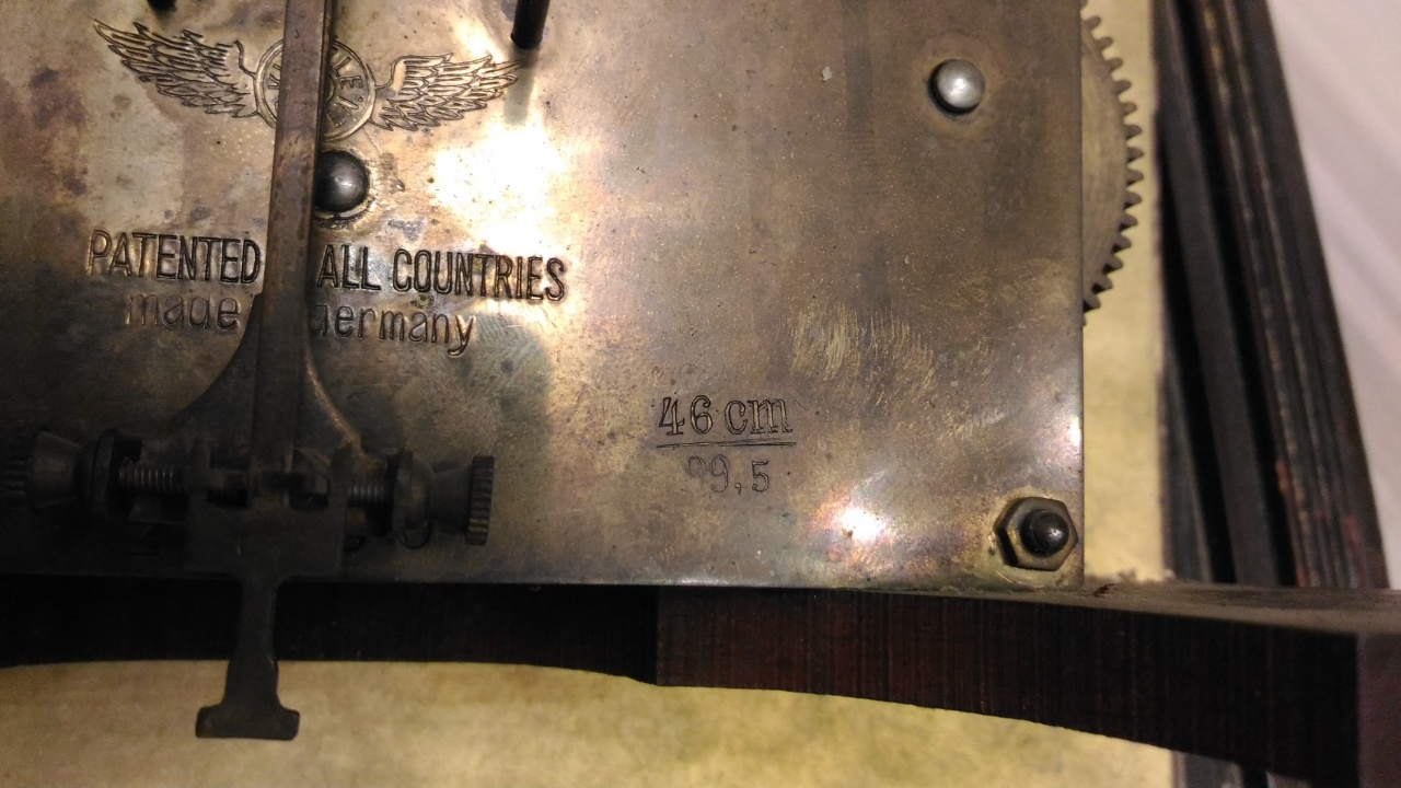

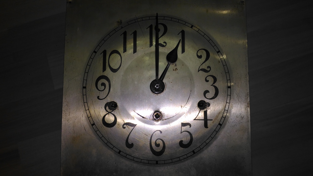

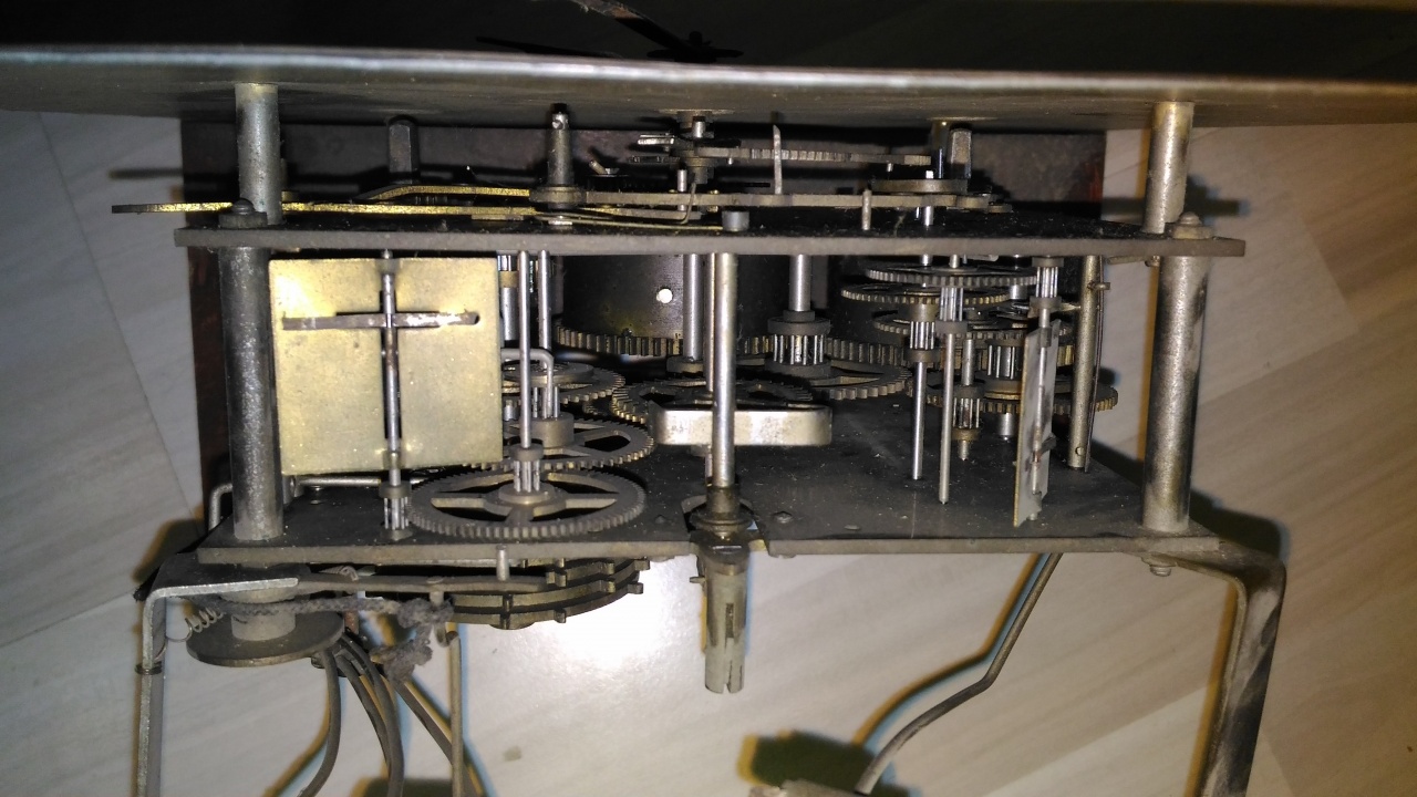

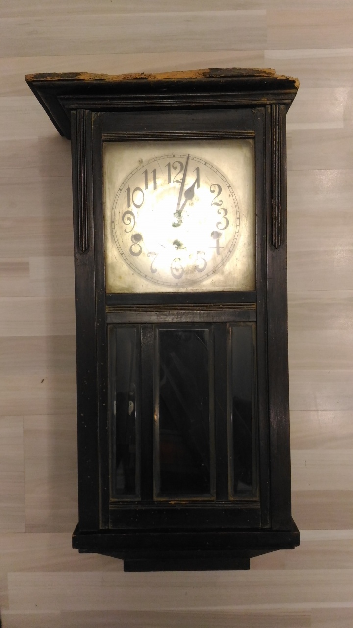

Доброго времени!
Помогите определить часы.
Спасибо!
