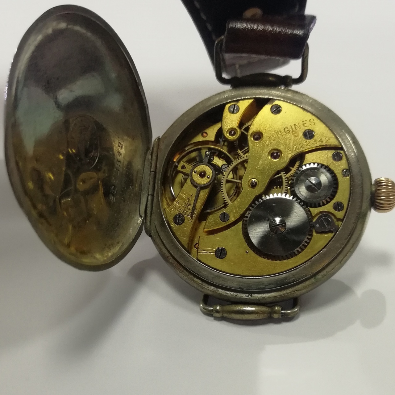

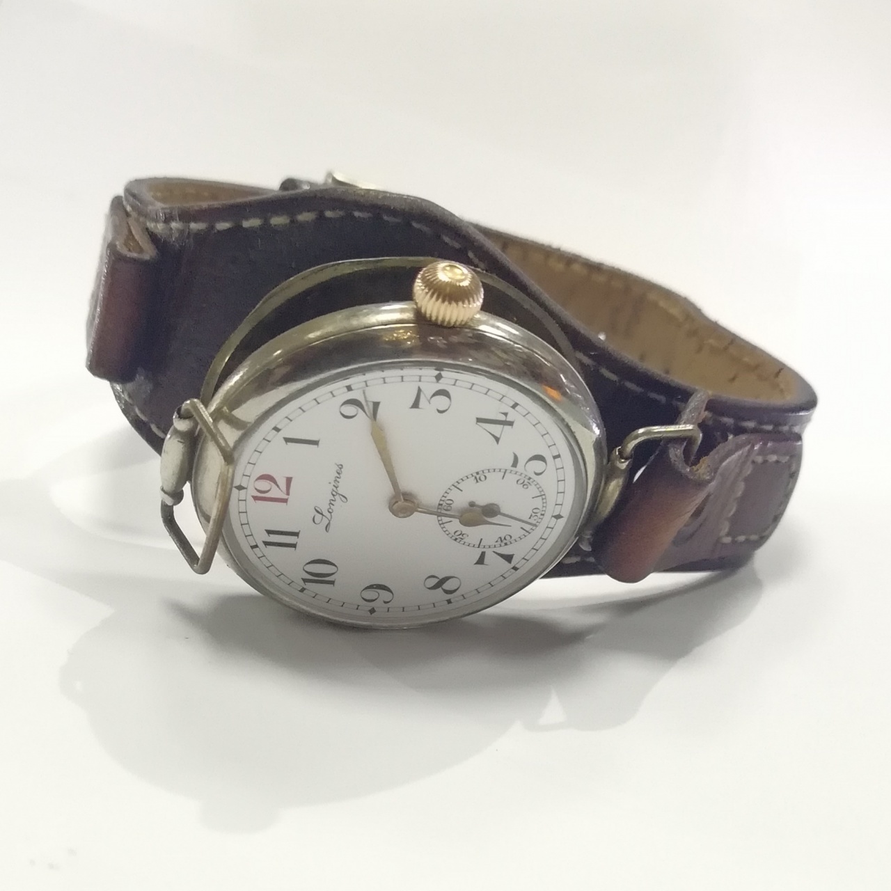

Подскажите как вынуть заводной ключ из этих стареньких Longines для начала). Хочу вклеить стекло, но не знаю как вынуть механизм. Корпус серебро.
------- ДОБАВЛЕНО ЧЕРЕЗ 10 МИН --------
может раздвоить корпус просто?

Винт справа над заводной головкой только неперекрутите а то будете снимать стрелки и циферблат, а вообще часы побывали в очень плохих чешущихся руках, посмотрите на царапины, просто вандализм. Если у вас нет нормальных отверток нетрогайте часы, лучше отдать мастеру.

Не надо вынимать механизм ! Тут снимается ободок со стеклом .

Часы без крыльев в логотипе, без стекла, расцарапаны, но как мне кажется довольно дорогие))) (а может вовсе и нет, как тут почитал). Задача простая - вклеить стекло. Толщина примерно 08мм, сфера или п-образное? Я скорее из любопытсва, а не ради денег. Но свои деньги за поломку платить не хочется. Поэтому не поленился сюда написать. Может и не подумав хорошенько. Спасибо за ДЕЛЬНЫЕ советы.

Конечно, часы без крыльев в логотипе, это военные часы из Первой мировой войны, известные как "trench watch".

Кстати часы отлично ходят. Вот только пружина баланса чуть что слетает).
Ничего о них особо не нашёл.
Стекло видимо всё же п-образный пластик, не найти. Сферу поставлю, выемка корпуса под стекло тонкая 05мм. Сточу наверное края у минералки десятки наполовину.
На сколько я понял, такие часы 5-8 тыс рублей стоят. Ремешок к ним полстоимости.
А мне они нравятся). Окопные, наверное, а я бы такие по праздникам носил). Не нашёл предложений.
