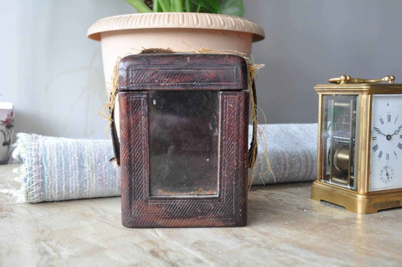

Нашли на чердаке часы при покупке дома, кому принадлежали выяснить не удалось. Помогите оценить стоимость. Клеймо 9010

Был бы целый цифер ,можно было бы просить рублей 80(ща тяжело с продажами),если ходят ,и бьют,и работает будильник,я бы пробовал аук с полтинника,а дальше возможно,и в низ.....Кстати принадлежности к Буре я не увидел,не подписанный цифер это ,минус....

Хорошие каретные часы с получасовым боем и будильником. Изготовлено фабрикой F.A. Margarine, Франция, проданы через торговый дом Павел Буре. Жалко конечно что бит циферблат.
И мне видится номер 19010.

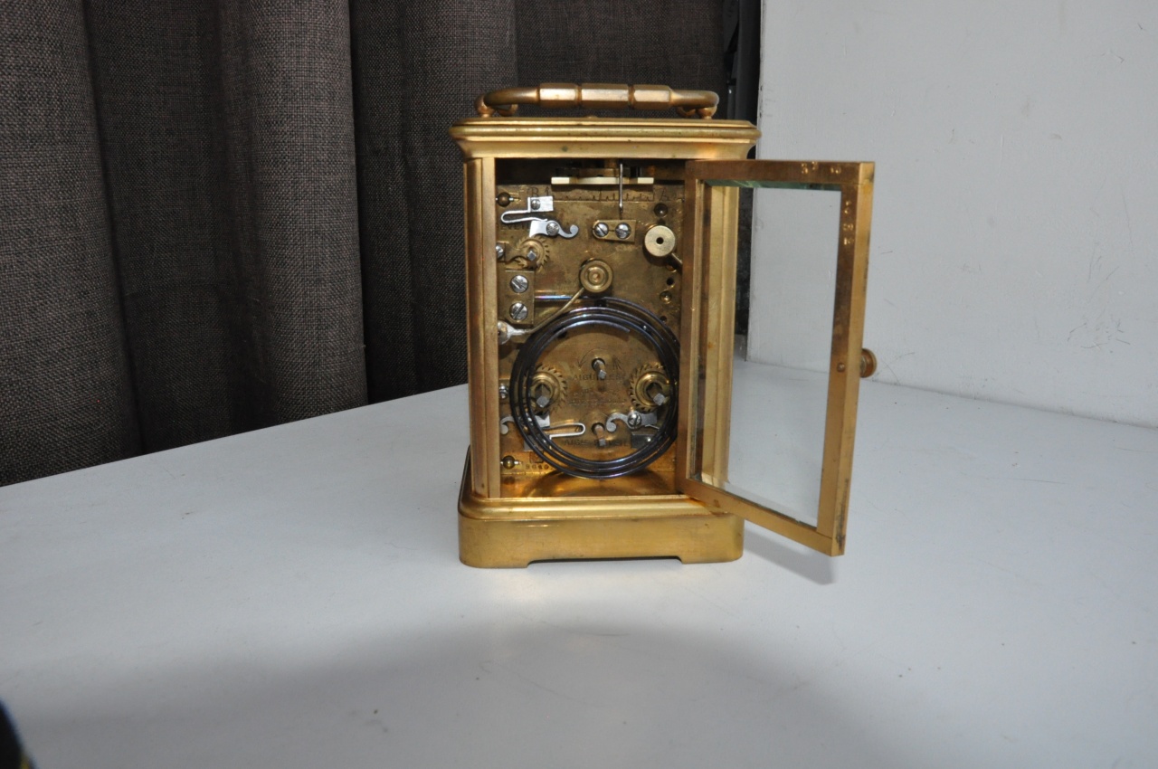

часы в рабочем состоянии, Буре выбито только на задней стенке механизма, на нём же номер, который совпадает с корпусом. Возможно были меняны детали (((

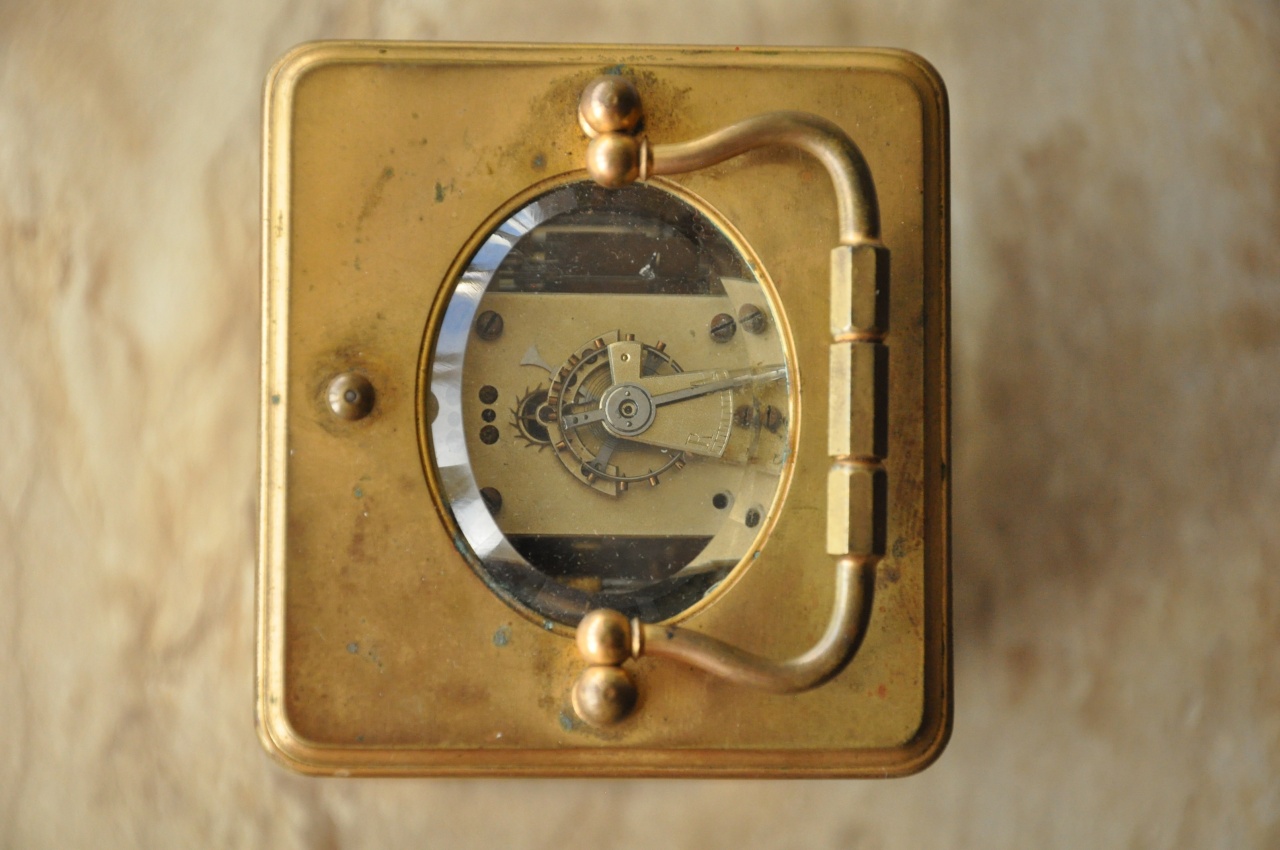

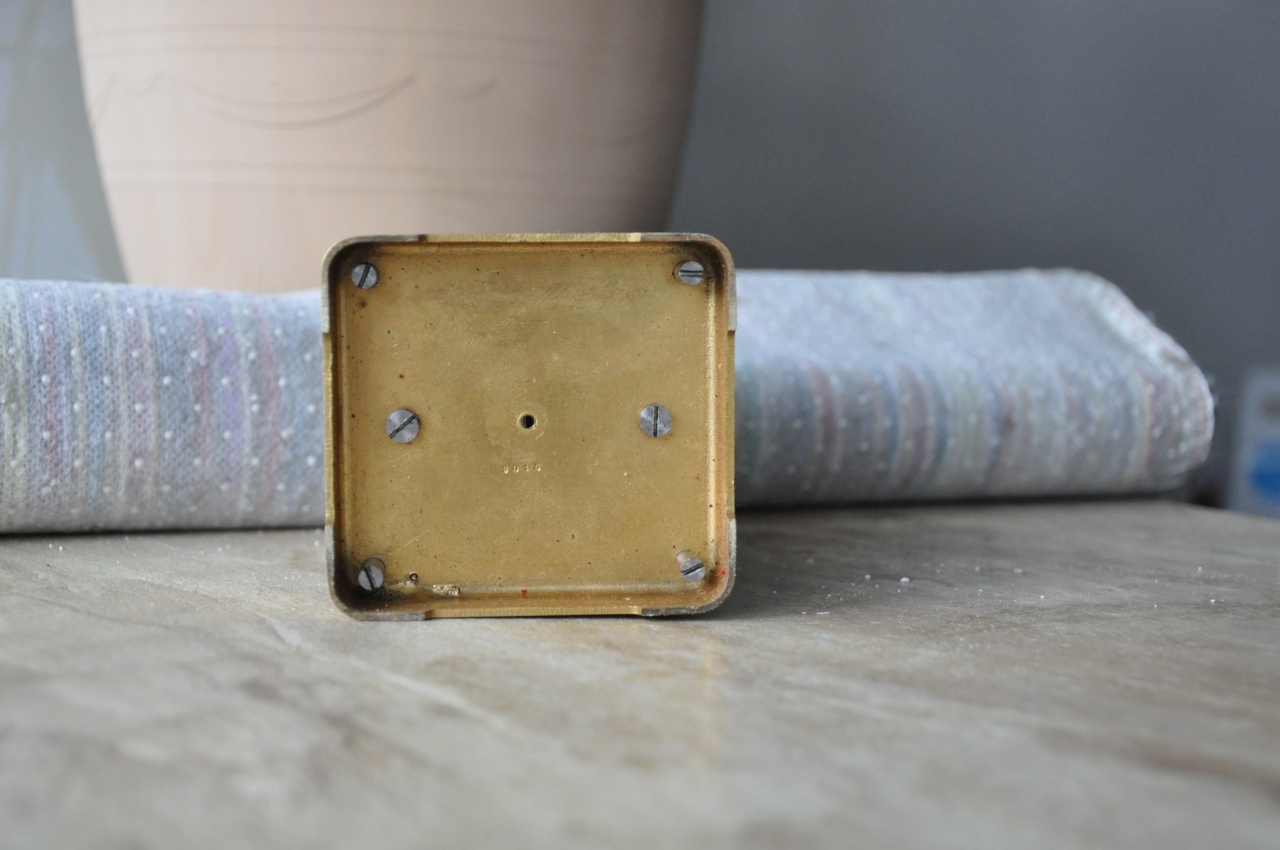

Номер на фото не четко видно на механизме, но видно на дне корпуса. Там царапина которая, на фото не видна четко (

При заводке, стрелки начинают сами вращаться и бой не совпадает с временем, видимо механизм всё же был изменён и не очень успешно (
Может кто-то знает контакты людей в Рязани, кто поможет разобраться?

Сломана анкерная вилка походу,нет накладного камня на балансе,одного винта на приставке не хватает,и колокольчика у них нет....или он не предусмотрен ,не знаю если честно,каретных часов видел не много.
