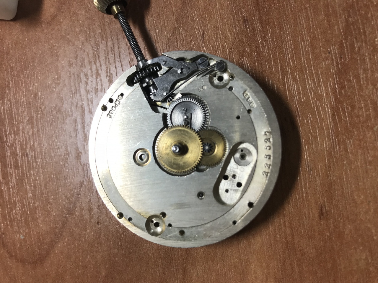

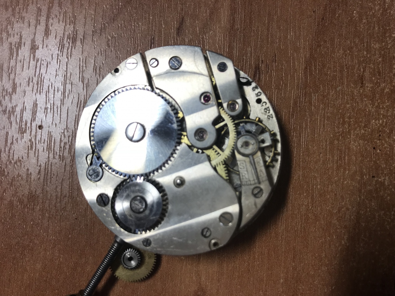

Здравствуйте, уважаемые коллеги.
Прошу помощи в определении механизма.

На платине имеется логотип - крестик в кружке и за ним буквы AD, номер 225527, еще один номер 56 и надпись DEPOSE. Смотрел на Микролиске, но ничего не нашел, есть несколько с надписями AD, но что из них что непонятно.
Со стороны мостов никаких надписей кроме того же номера 225527 не видно.
Интересует также целесообразность ремонта\восстановления и ориентировочная цена, если из видимых неисправностей как минимум отсутствие сквозного камня баланса и сломанная цапфа на анкерной вилке. Спасибо

Вы калибр механизма (диаметр) замерьте. Резко упростит поиск. ИМХО чинить не имеет смысла, механизм 30-50 годов, работы требуются совсем не простые (подбор и установка нового сквозного камня, изготовление новой оси анкерной вилки и ее установка в вилку). Работа для серьезного профессионала, имеющего как минимум, токарный станок и камневой потанс. Стоимость работ перекроет стоимость механизма.

Спасибо. Диаметр 43 мм, по мостам чуть меньше. С подобным (похожим) расположением колес находил Doxa 8-дневный
