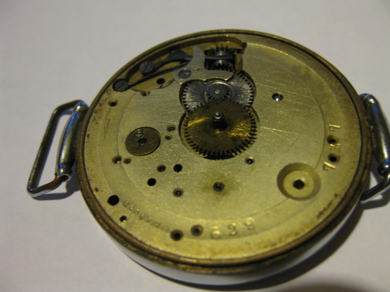

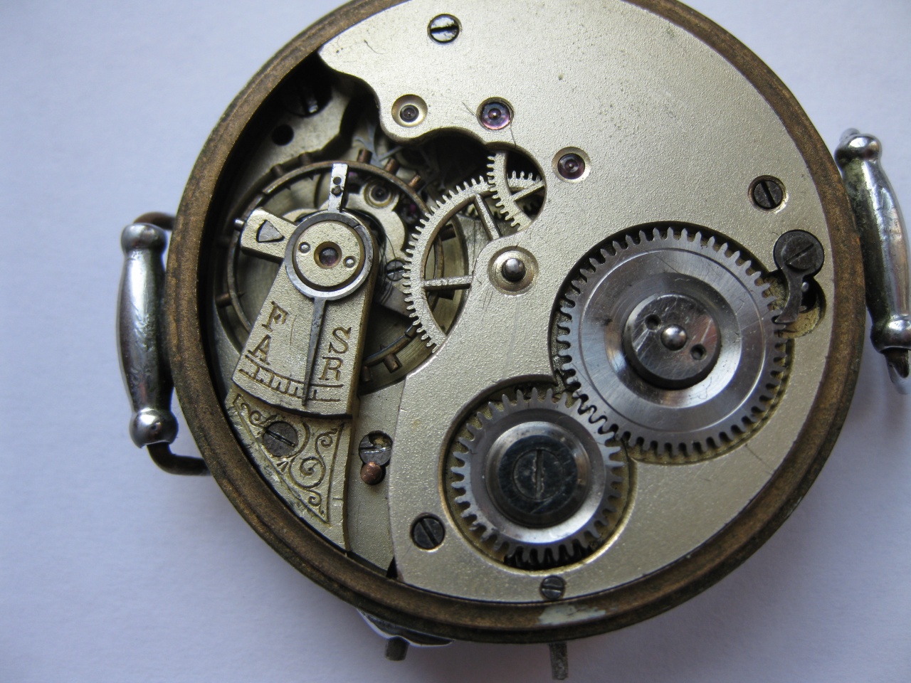

Всем доброго здоровья!
Подскажите, пожалуйста, показанный ниже механизм - это действительно L. Brandt или от Бранта только циферблат?
С уважением.

циферблат вроде от этого мех.
переделка с карманных часов

Сообщение от German Посмотреть сообщение
Написано "successeur de"..
Я не верно сформулировал вопрос. Спршу так: соответствует-ли механизм надписи на циферблате "преемник Бранда"?
Старый 04.09.2012, 17:12
German German вне форума
Регистрация: 18.01.2005
Сообщений: 2,952
Сказал(а) спасибо: 185
Поблагодарили 1,686 раз(а) в 547 сообщениях

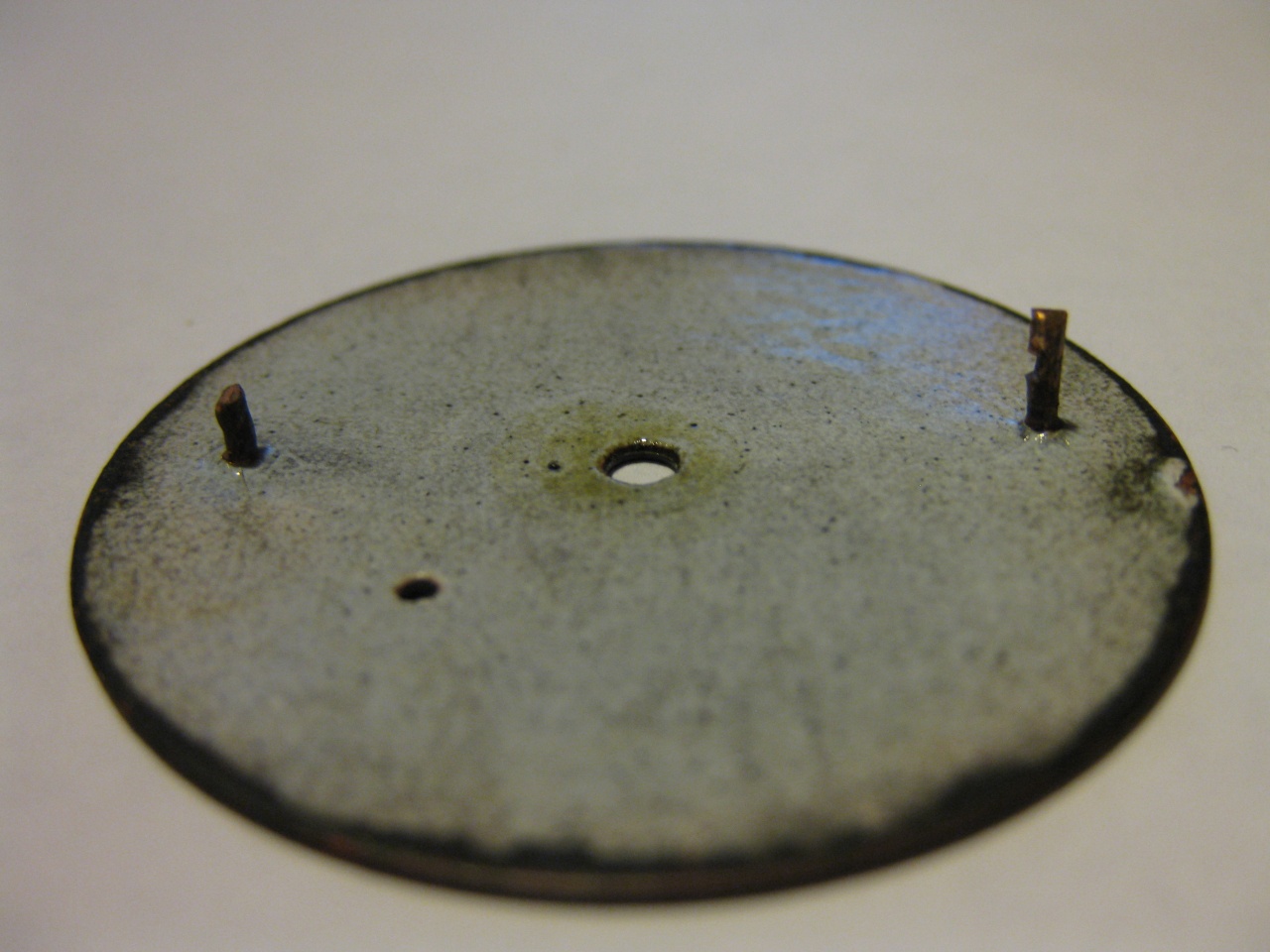

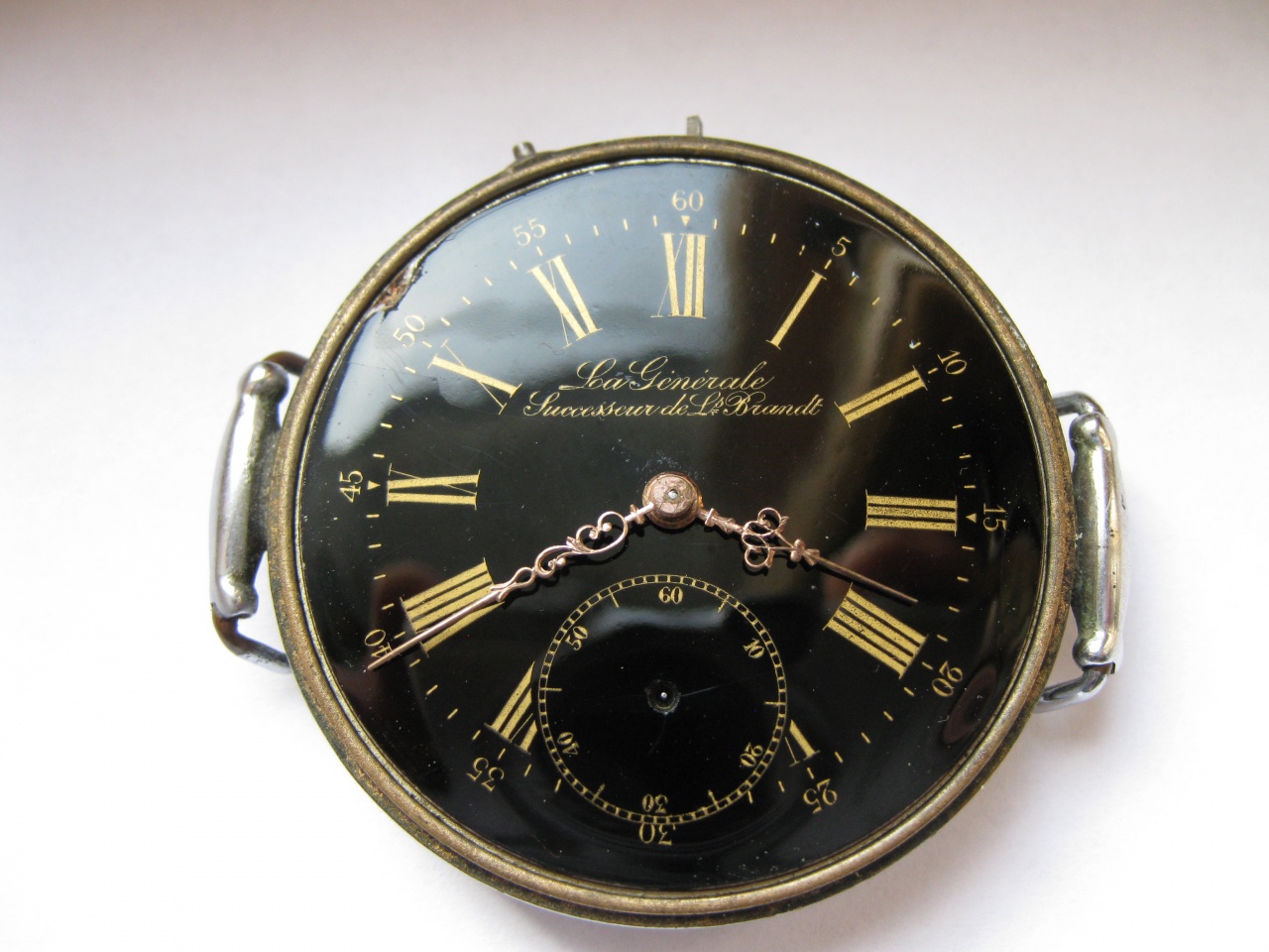

Преемники могли лепить что хошь, калибр явно не омеговский, однако по фотке видно ножку циферблата. Если там не подклеен на клею фуфельный кусочек медного провода (так тоже делают!), то наверное сооветствует. Когда ножки родные, других вариантов нет. Но без фото циферблата сзади - это все лишь домыслы с вероятностью не более 90%.
Эти 2 пользователей сказали Спасибо! German за это сообщение:
dmvt1 (04.09.2012), Пупулиди (05.09.2012)

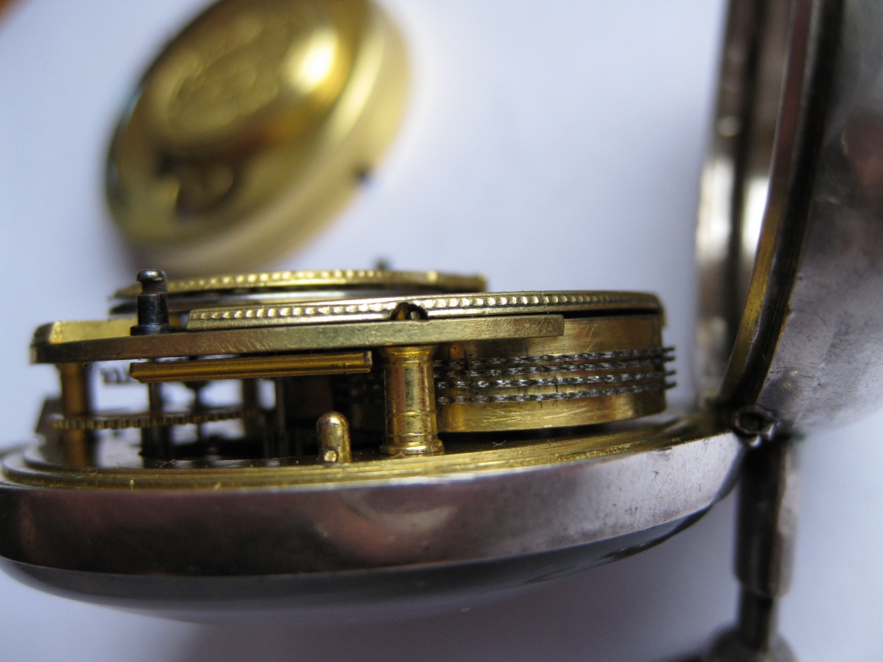

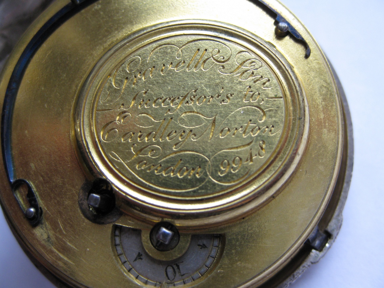

Вот этот "преемник" ("наследник") делала весьма неплохо:
ID:	305714 Нажмите на изображение для увеличения
ID:	305715 Нажмите на изображение для увеличения
А вот что у "Бранта" на оборотной стороне циферблата и фото механизма под циферблатом:
ID:	305719 Нажмите на изображение для увеличения
