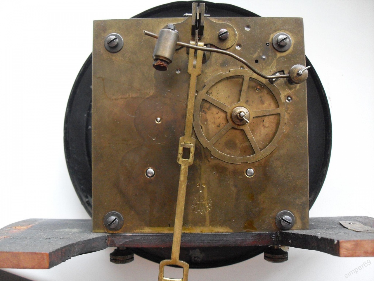

Два механизма с разных форумов.
Один ненумерованный, подписан JUF http://forum.watch.ru/showpost.php?p...postcount=353:

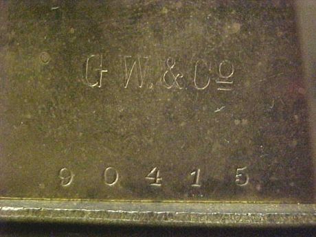

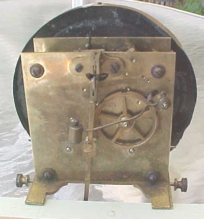

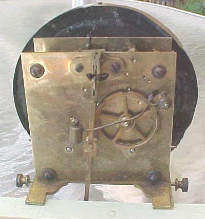

Другой нумерованный GW & Co https://mb.nawcc.org/threads/id-of-g...man-ra.40287/:
ID:	2302551 Нажмите на изображение для увеличения

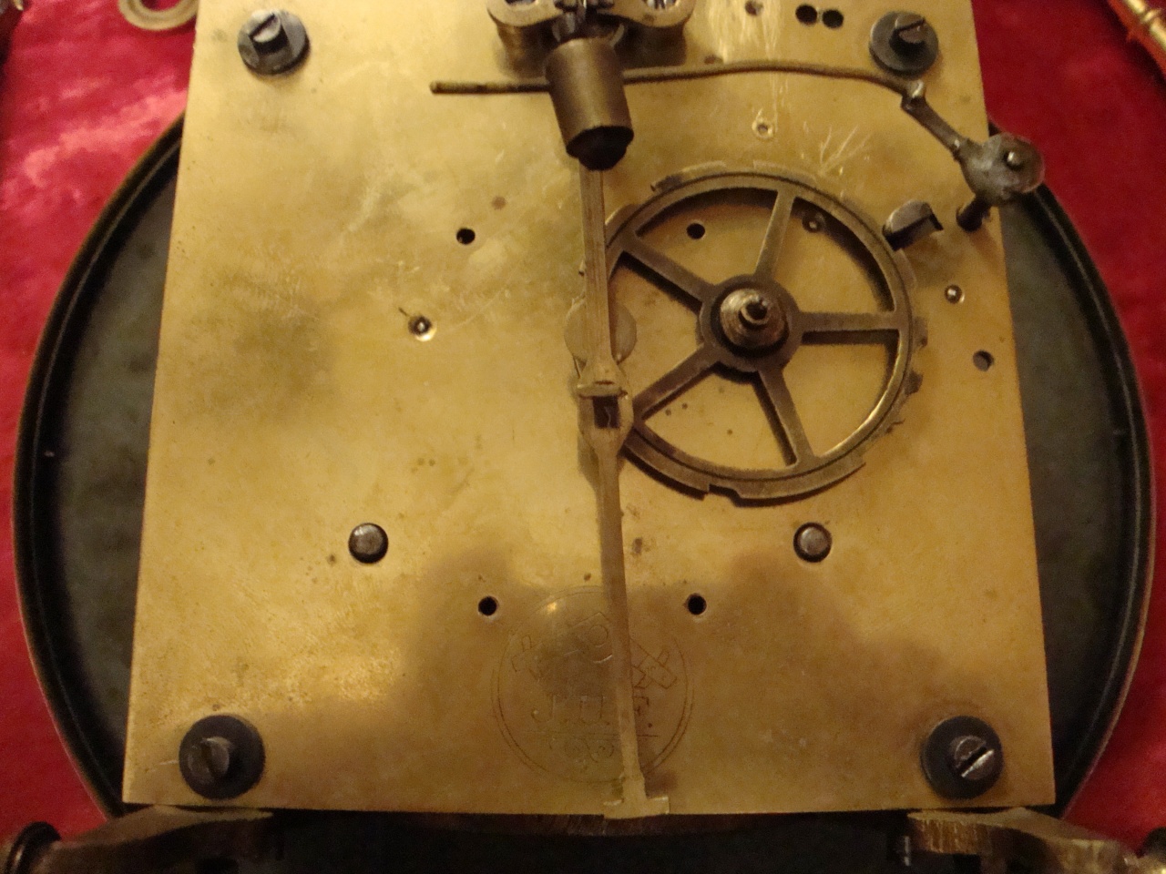

Про второй на 100% уверена - сделан M.Bauerle. Для сравнения:
Вижу, что есть некоторые различия, но слишком редко фирма JUF встречается на обычных механизмах, в основном они делали годовики.
Если всё-таки производитель всех механизмов M.Bauerle, то ненумерованный механизм частично объясняет огромные серийные номера M.Bauerle, появившиеся в 1920-ых годах.

Татьяна, очень интересно!
Кооперация среди немецких производителей была очень тесной, так что удивляться, думаю, не стоит. Если JUF и правда использовали механизмы MB, то, получается, дополняли их по своим спецификациям, так как и отверстия немного отличаются и тот же накладной мост анкерной оси другой.
Это клеймо JUF на механизме было зарегистрировано в 1900 году и использовалось, по информации с NAWCC, до 1924 г. Интересная информация содержится в описании из книги регистраций клейм: "фабрика JUF является производителем регуляторов с 14-дневным и месячным (!) заводом, годовых часов, а также циферблатов". Т.е. 14 дневные пружинные часы с цельноплатинными механизмами являлись таким же основным продуктом, как и годовики, по которым мы, в основном, эту фабрику и знаем.
С уважением,
Олег
