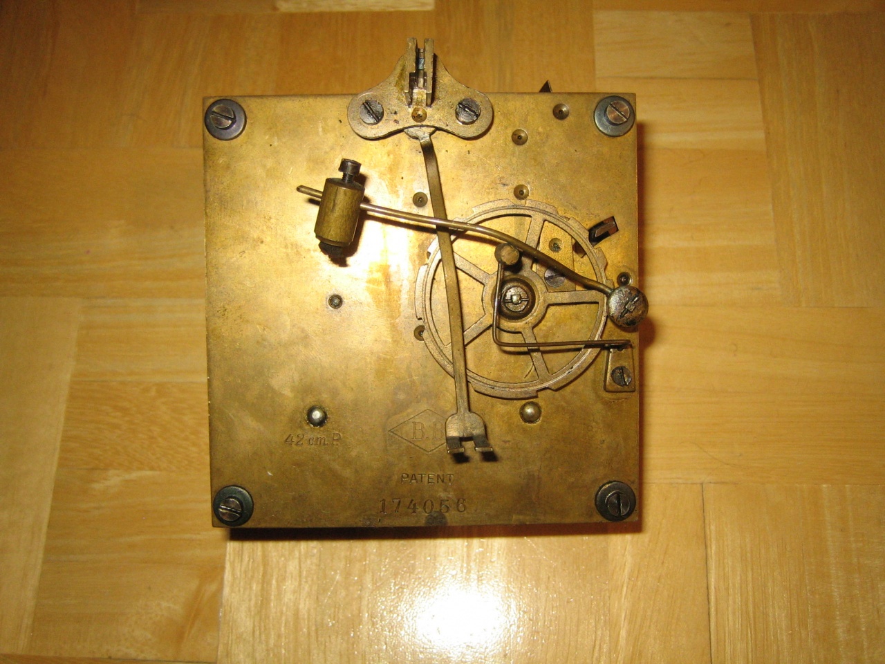

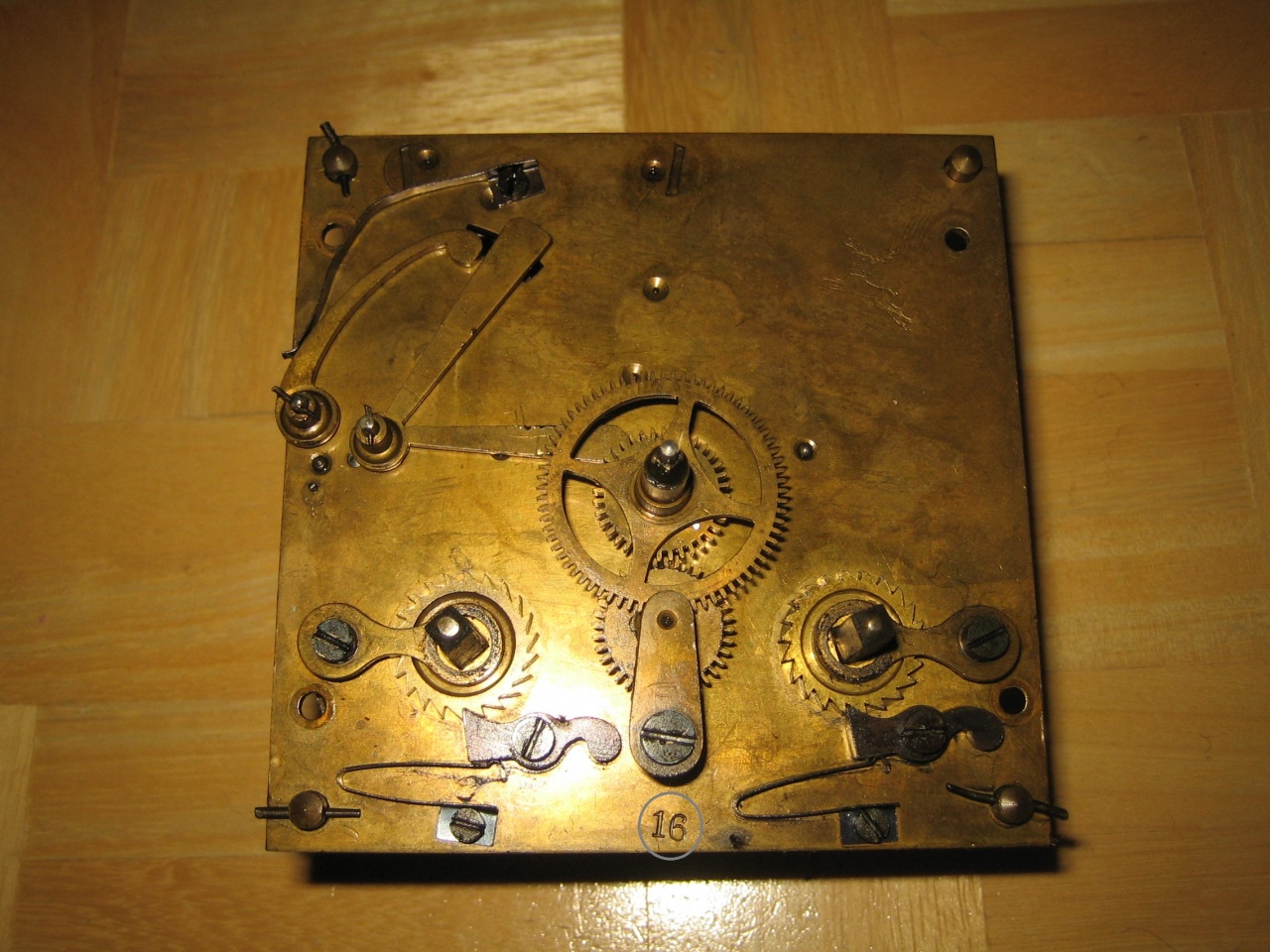

Стала просматривать другие механизмы: у T.Bauerle № сборочного комплекта расположен внизу ближе к середине циферблата, так же числа от 1 до 20.

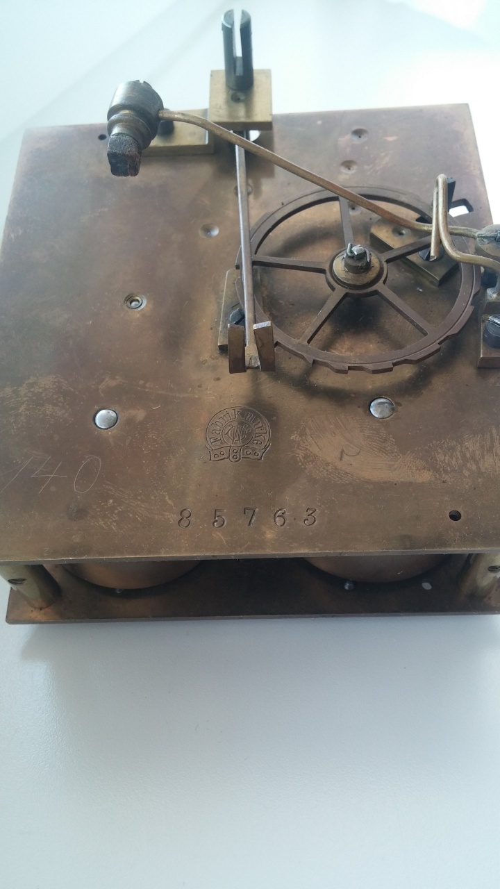

Номер сборочного комплекта у Вернера расположен на передней платине внизу посередине. Та же вилка от 1 до 20.

Если у Мауте или Т.Бауерле из серийного номера вычесть № сборочного комплекта, то останется число, кратное 20.
У C.Werner при вычитании получается число, кратное 4.
Благодаря этому "открытию" нашла у себя в базе несколько ошибок.

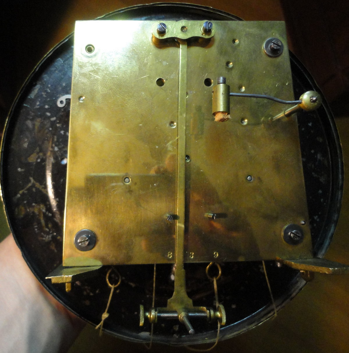

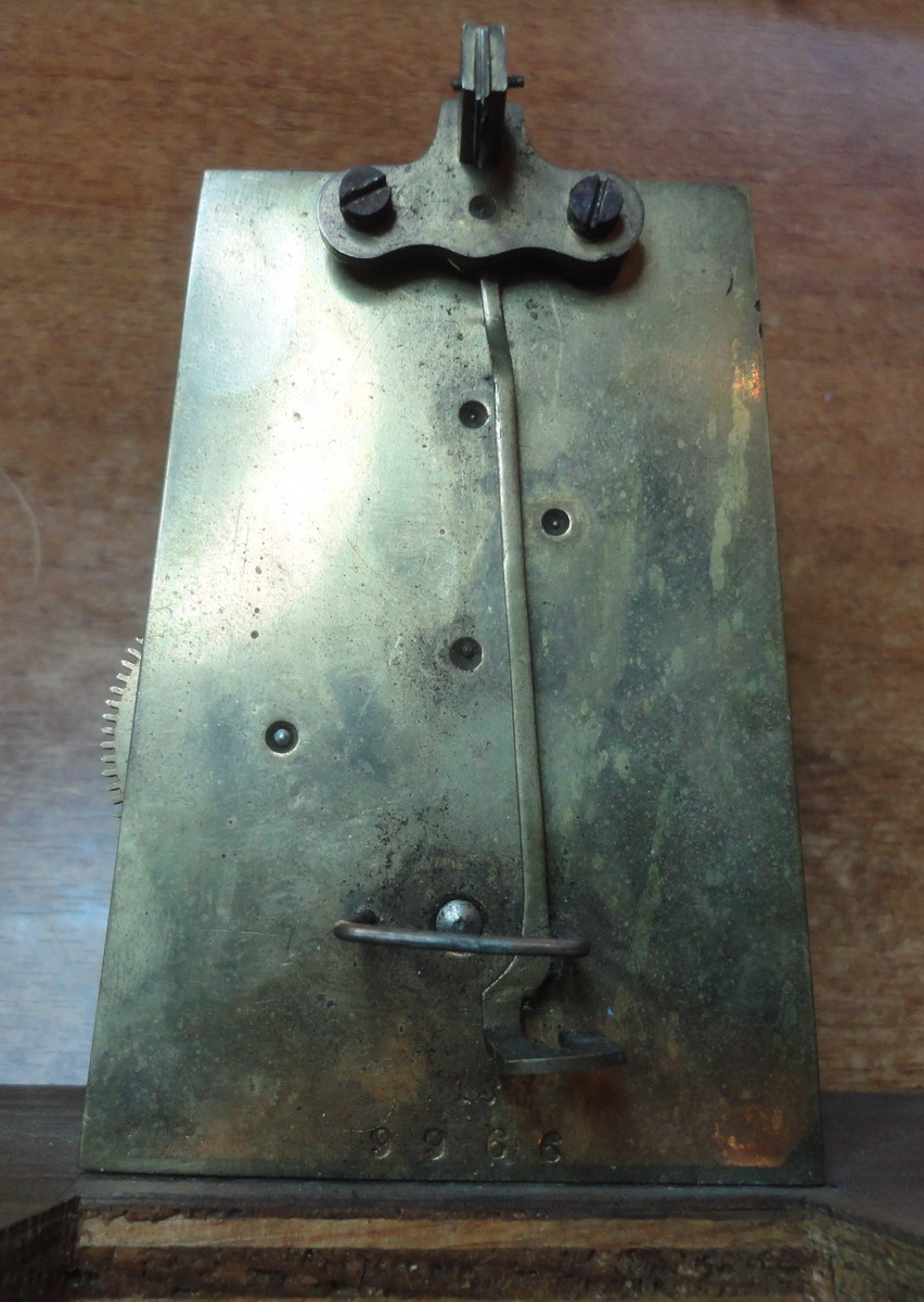

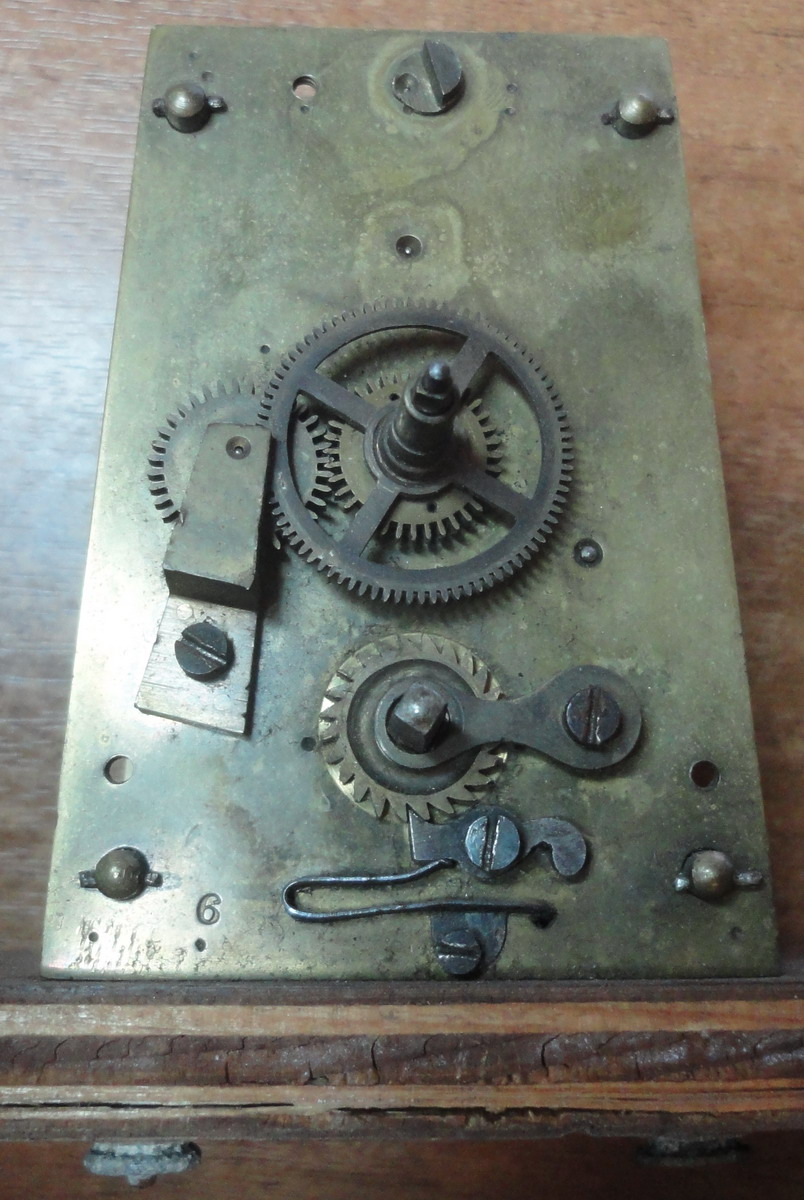

сер. номер - 9966
сбор. комплект - 6
9966 - 6 = 9960 (кратно 20).
Занудство, конечно, но работает!

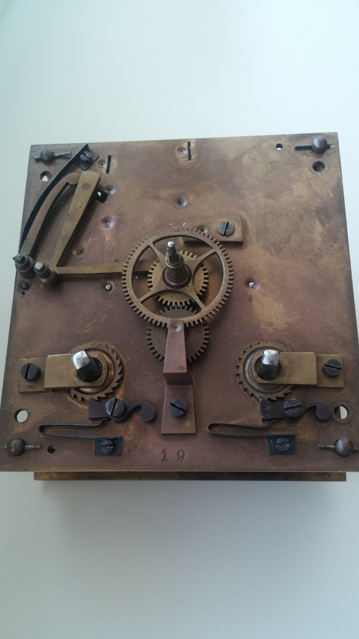

Татьяна, а помните эти часы из деревенского магазина?

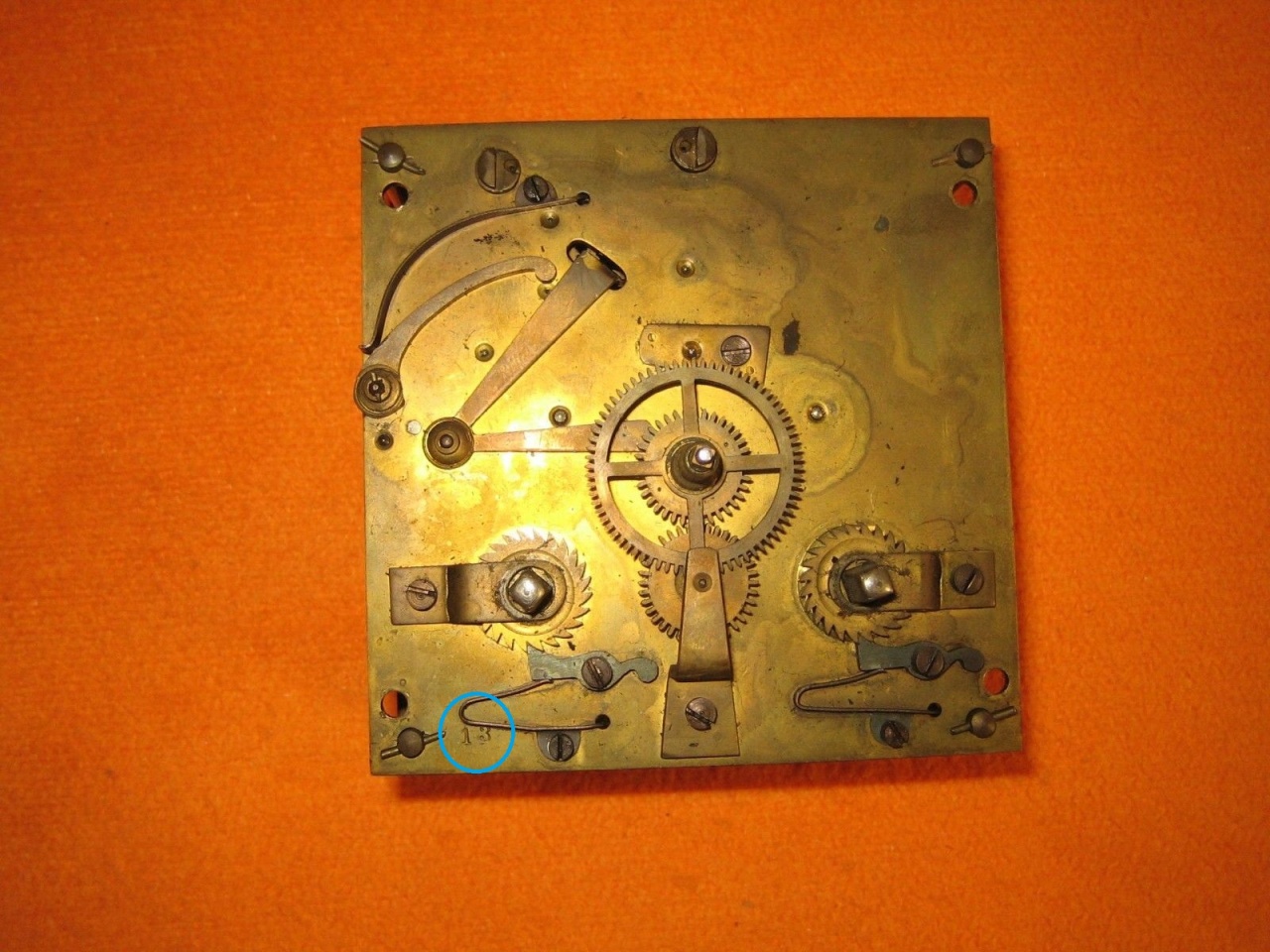

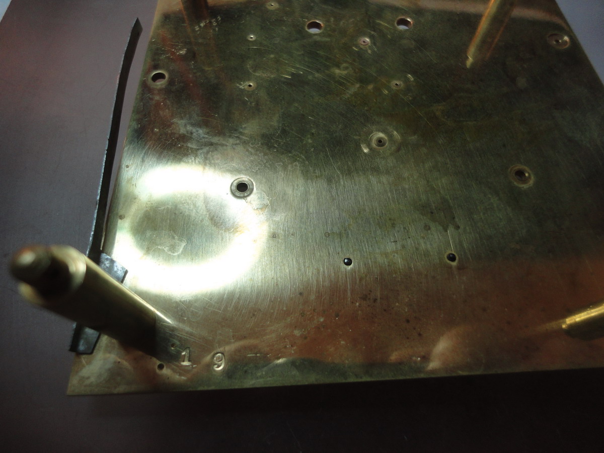

Долго гадали, чьи. На американском форуме не смогли опознать. На польском показали похожие и кто-то робко предположил, что Мауте. А вот возьмем серийник этих 839,
вычтем номер сборки 19, здесь, кстати, и изнутри на передней платине номер сборки выбит:
Название: Передняя платина снаружи.jpg
ID:	2187063 Нажмите на изображение для увеличения
Название: Передняя платина изнутри.jpg
получим..... это я без калькулятора.... 820. Вроде бы на 20 делится. Да?
Ну важно теперь висят, хоть и вроде бы Мауте:

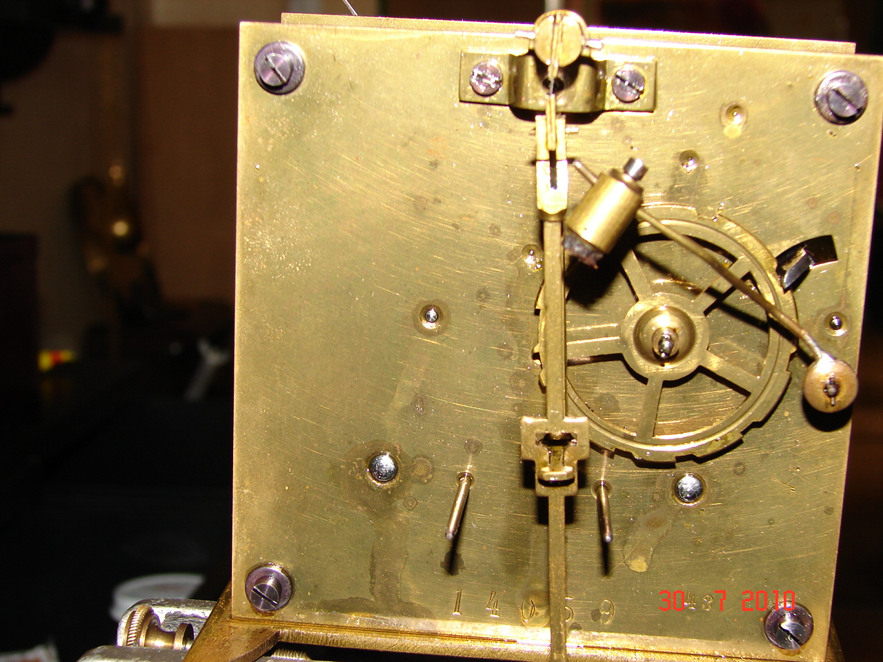

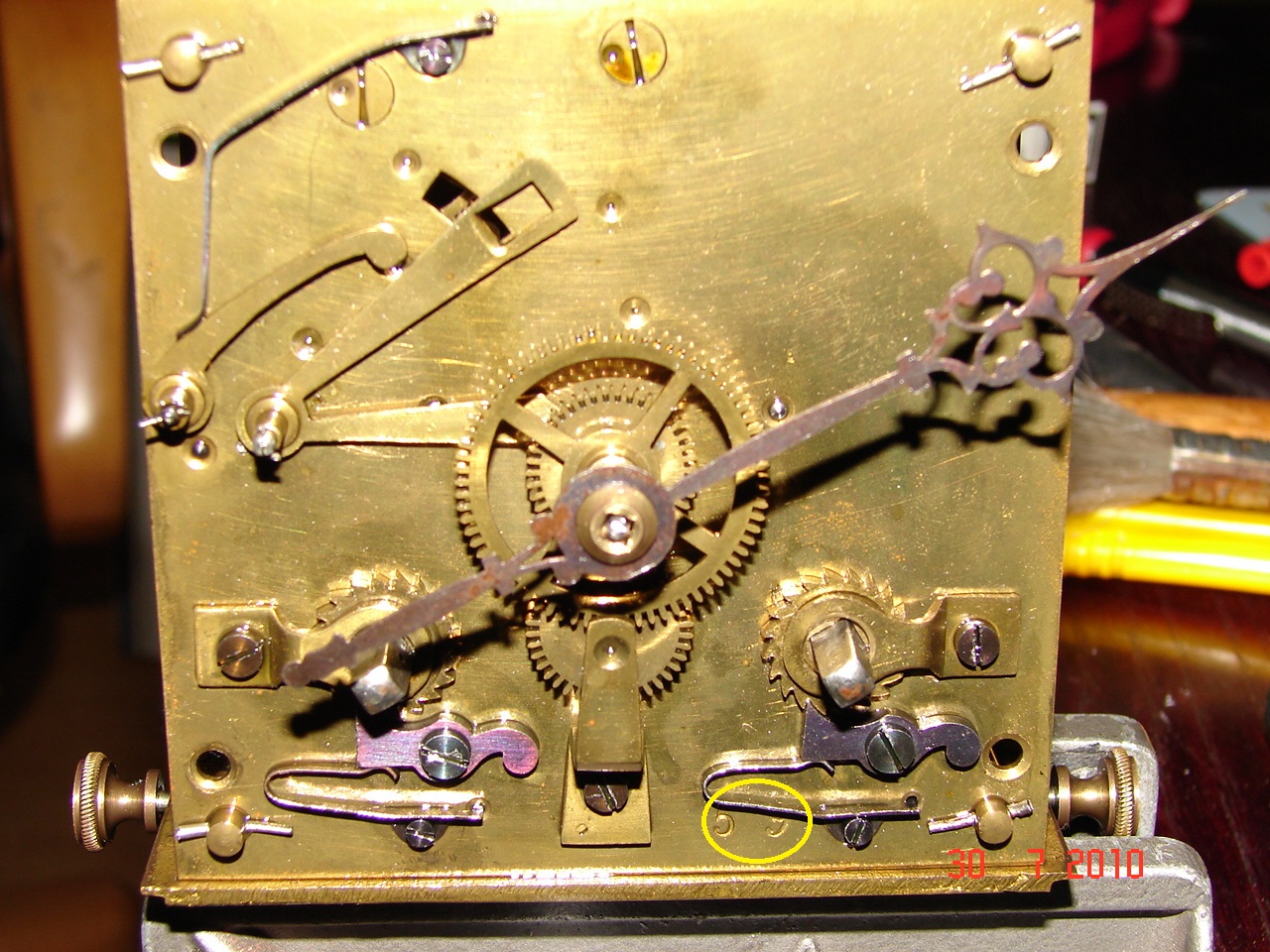

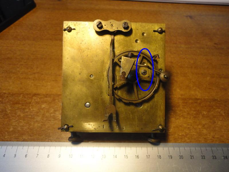

Как-то мне всё механизмы Николая попадаются в качестве примера, вот из старой темы http://forum.watch.ru/showpost.php?p...&postcount=344 и это снова Mauthe:
ID:	2194565 Нажмите на изображение для увеличения
1435-15=1420, кратно 20.

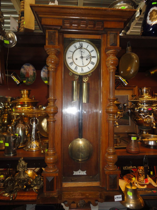

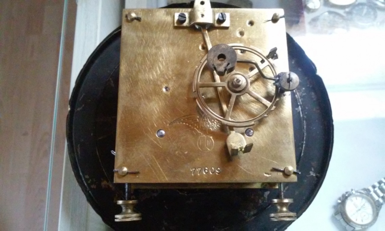

Олег, добрый день! Этих механизмов с вертикальной правой накладкой у меня всего 7 экземпляров. Этот самый поздний, ~ 1902 года.
По времени производства они шли параллельно с первыми FMS-овскими орлами.
С уважением, Татьяна
