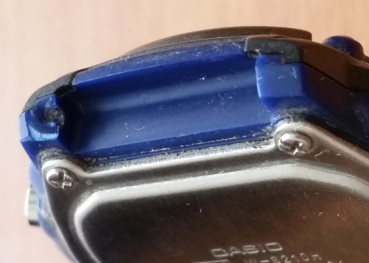

У часов Casio W-S210H скололся 3мм-вый пластиковый уголок корпуса, за который крепится штырьком ремешок. Поскольку место силовое, комстролить что-то типа эпоксидки - методически неверно, нужна замена (части) корпуса.
В официальном сервисе в Москве на Вятской запчастей на эту модель нет никаких, кроме ремешков.
Может, кто-нибудь подобное успешно чинил? Или знает, где заказать корпус (или только его синюю часть)? Или, может, у кого есть ненужные битые/неисправные такие часы с целым корпусом?
ЗЫ про соотношение вероятной стоимости ремонта и новых часов я в курсе :-)

Возьмите иголку потолще, нагрейте зажигалкой и чуть ниже проплавьте новой отверстие. Чем больше слой пластика сверху получится, тем лучше.

Вынимаем механизм , сверлим отверстие на сквозь внутрь . Или 2мм или 2.5 мм . Нарезаем или 2.5мм 3мм резьбу соотв.
Вкручиваем латунный штифт с резьбой , на клей . Дальше понятно по смыслу....

Какие - такие ? Практически невидно дефекта . Если непонятно написал - в вырванныи кусок засверливаемся , делаем резьбу вкручиваем винт , можете из синеи пластмассы вкрутить ! И обтачиваем до исходного вида ! Какие то сомнения в надежности или внешнему виду? Или просто жарковато?

Если "отверстие на сквозь внутрь" имеется ввиду в направлении вынутого механизма, то от водозащитности ничего не остаётся (а часы эти мне в байдарочных походах нужны).
Если имелось ввиду просверлить остаток ушка параллельно оси крепёжной шпильки ремешка - то там остаток пластмассы будет слишком тонким, ненадёжно. Разве что действительно найти именно пластмассовый винт и вклеить его так, чтобы он образовал монолит с остатком... Но это мне самостоятельно слабО (я не мастер, я юзер). И потом, там на втором ушке, похоже, тоже трещина намечается.
Корпуса/безеля не нашлось ни на pacparts, ни на ebay/ali/amazon и т.д. и т.п. Чтоб на 3D-принтере сварганить - так точная модель нужна.
Я делаю насквозь , но это не обязательно ни чуть. Плоти корпуса вполне достаточно ,что бы засверлитса не на вылет.
Привет!
Именно это предлогается . Вопрос с герметичностью можно успешно решить.Это не проблема. Проблема эстетика ! И самая главная ,что остаются ещё три такие слабые точкиВ конце концов Вы их просто потеряете!
