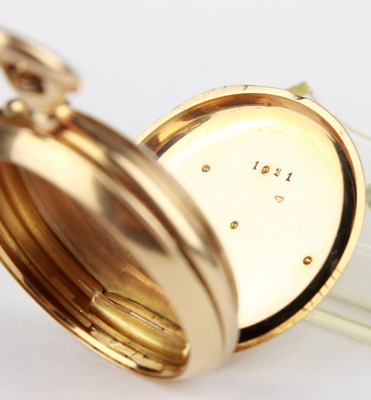

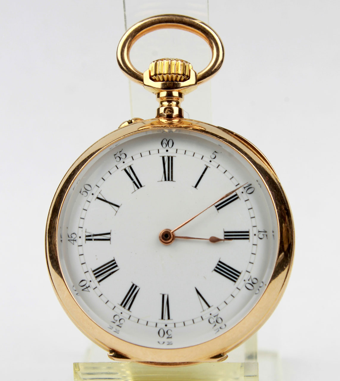

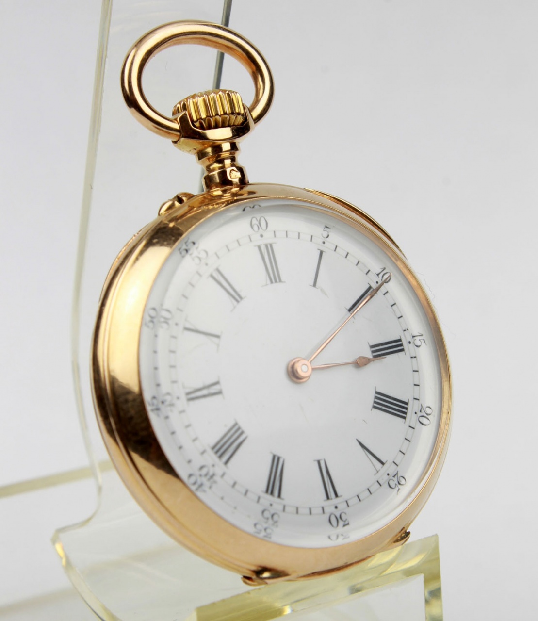

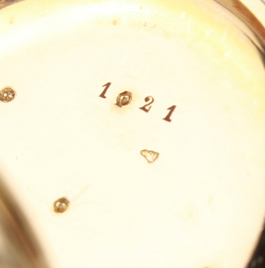

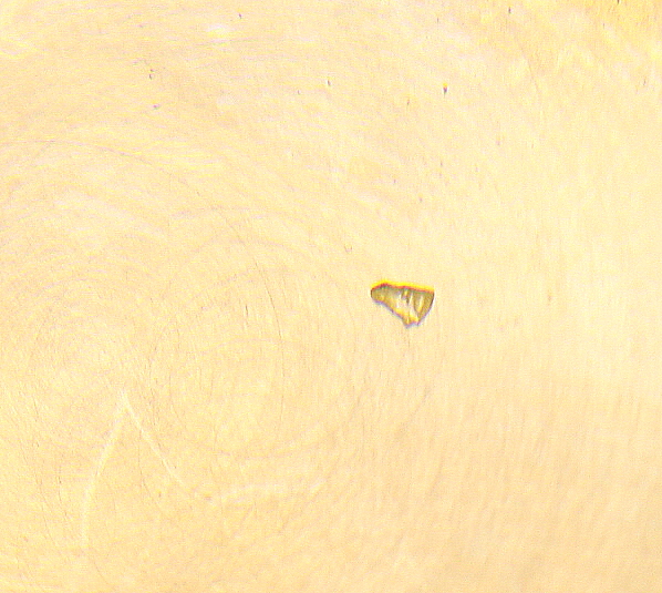

Уважаемые форумчане!
Помогите, пожалуйста, определить происхождение золотых карманных часов.
По возможности примерно год производства и клеймо, которое стоит на всех элементах корпуса (я так понимаю, возможно это проба? Какая?). Возможную стоимость.
Заранее благодарен за помощь.
С уважением!

Диаметр?

А на пыльнике ничего не написано?

Сообщение от romabor Посмотреть сообщение
да это проба. возможно франция. они любили головы зверей или птиц ставить. некоторые другие страны тож использовали...

Диаметр 31 мм.
Такое же клеймо стоит на выступе корпуса, куда вставляется заводная головка.

1. Часы маленькие, дамские. Такие у коллекционеров спросом не пользуются.
2. Не смотря на хорошую сохранность и колеса с волчьим зубом, регулятор у них цилиндровый.
3. Не будем вникать во французскую систему клеймения, она отличалась некоторой широтой трактовки чистоты пробы и завидной нерегулярностью применения. Из голов, смотрящих влево мне попадалась только кабанья на серебре, остальные - вправо.
4. Приятная сторона: этот Моллард звался Огюстом (Auguste) и был представителем длинного рода потомственных ювелиров (очень известного). Сам он отметился в истории изобретением рецепта полупрозрачной ювелирной эмали. По адресу, указанному на пыльнике, его салон находился в 1865-1875 годах. Умер в 1916 в возрасте 80 лет.
