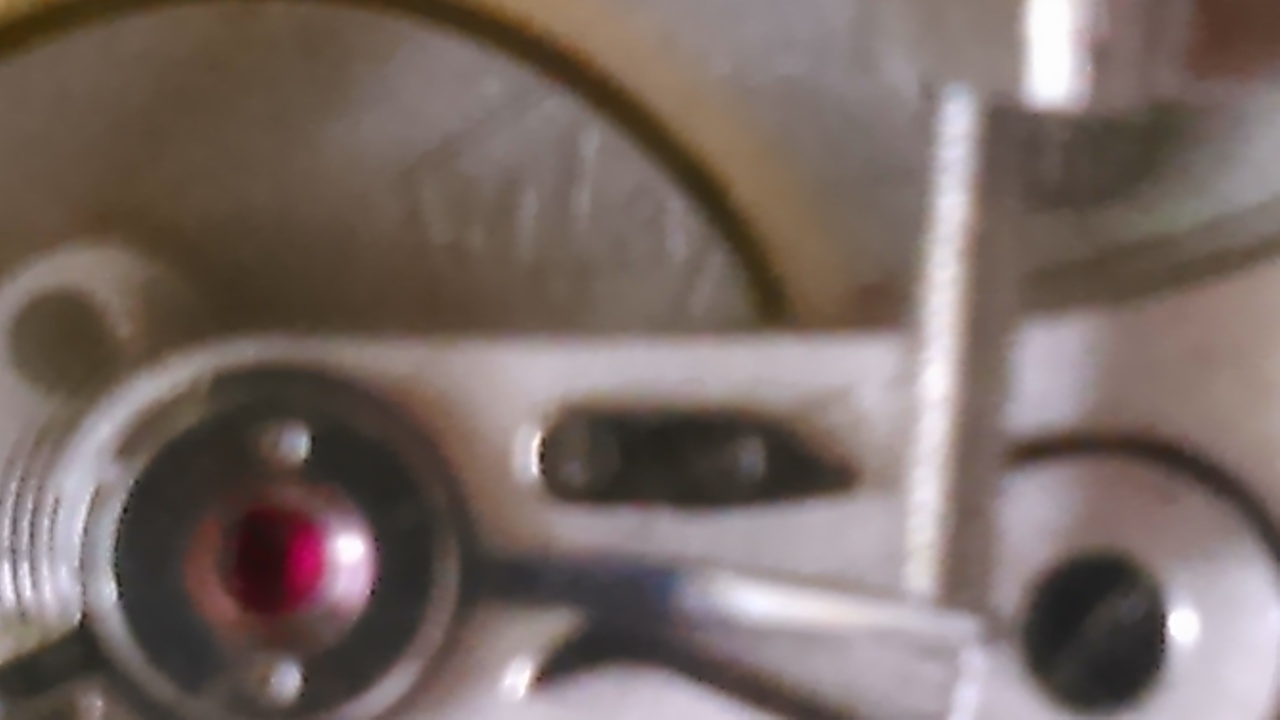

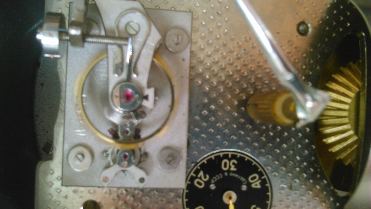

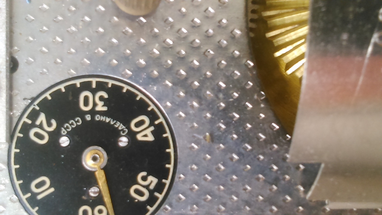

Подскажите как можно переделать данный механизм выдержки времени применявшийся как механизм глубинной бомбы ( мины), или часы управления аэро-фотоаппаратом в судовые (корабельные) часы.
Баланс часового механизма Х-1. Он ставился только на Контактно-пусковые часы "Маячные часы", часы управления аэро-фотоаппаратами и таймеры глубинных бомб.
1. Данные часового механизма: диаметр 150 мм, высота 80 мм, вес всего 1,6 кг.
2. Заводной механизм этих часов - Чистопольский часовой завод ( ЧЧЗ ) выпуска 1-74, № 00020, а регулятор часового механизма – 1 МЧЗ № 4156.
Приставной ход (полукруглый) ЧЧЗ с винтовым балансом,
Перевод стрелок производится поворотом вручную. Что то наподобие стрелки на фото - это кусочек фольги который был приклеенный к штоку на который устанавливаются часовые стрелки.
Механизм был закрыт вместо стекла плексом. Все в таком виде, каком я его отыскал.
Утром 23 июля завел, вот уже тикают почти 5- сутки.
Самое главное есть ли смысл в переделке данного механизма ??

Добрый день всем. Хочу поделиться всем что за эти прошедшие 2 месяца нарыл о данном механизме.
Применение: в контактно-пусковых часах, часовом механизме авиационной мины, и часы управления аэро-фото съёмкой
Техническая характеристика : диаметр – 150 мм; высота – 80 мм, вес – 1,6 кг.; завод до 20 суток.
В данном случае - это применение в Изделии 365 УП: авиационная бесконтактная якорная мина «Лира» состоявшая на вооружении всех четырех флотов советского ВМФ до конца 90-х годов XX века.
Часовой механизм - Чистопольский часовой завод ( ЧЧЗ ): выпуск 1-74, № 00020
Приставной ход Х-1 (1МЧЗ № 4156) полукруглый с разрезным биметаллическим компенсационным балансом. - с целью получения постоянства и равномерности вращения осей механизма, имел конструкцию анкерного хода.
Тип узла настройки "микрорегулятор Рида"
Применялся (как и некоторые другие типы точной настройки хода\градусника) в часовых механизмах высокой и высшей категориях.
Описание приставного хода: книга «Эксплуатация и ремонт измерителей времени», 1958 год, Б.Д. Петров
Подобный часовой механизм (ДЧМ) есть в коллекции Марка Гордона - известного коллекционера советских приборов времени и исследователя истории часового дела СССР.
Подробности: www.ussrtime.com
Долгосрочный часовой механизм обеспечивал привод мины в боевое состояние до 20 суток с дискретностью через 1 час.
Описание: llmines.net/catalog/russia/mines/lira/
https://studfiles.net/preview/896339/page:7/
ТТХ авиационной бесконтактной якорной мины «Лира»
Масса — 3510 кг.
Масса взрывчатого вещества — 300 кг.
Длина — 3 м, диаметр — 0,58 м.
Применяется при глубине моря до 1500 м.
Глубина места постановки: 2-25 м.
