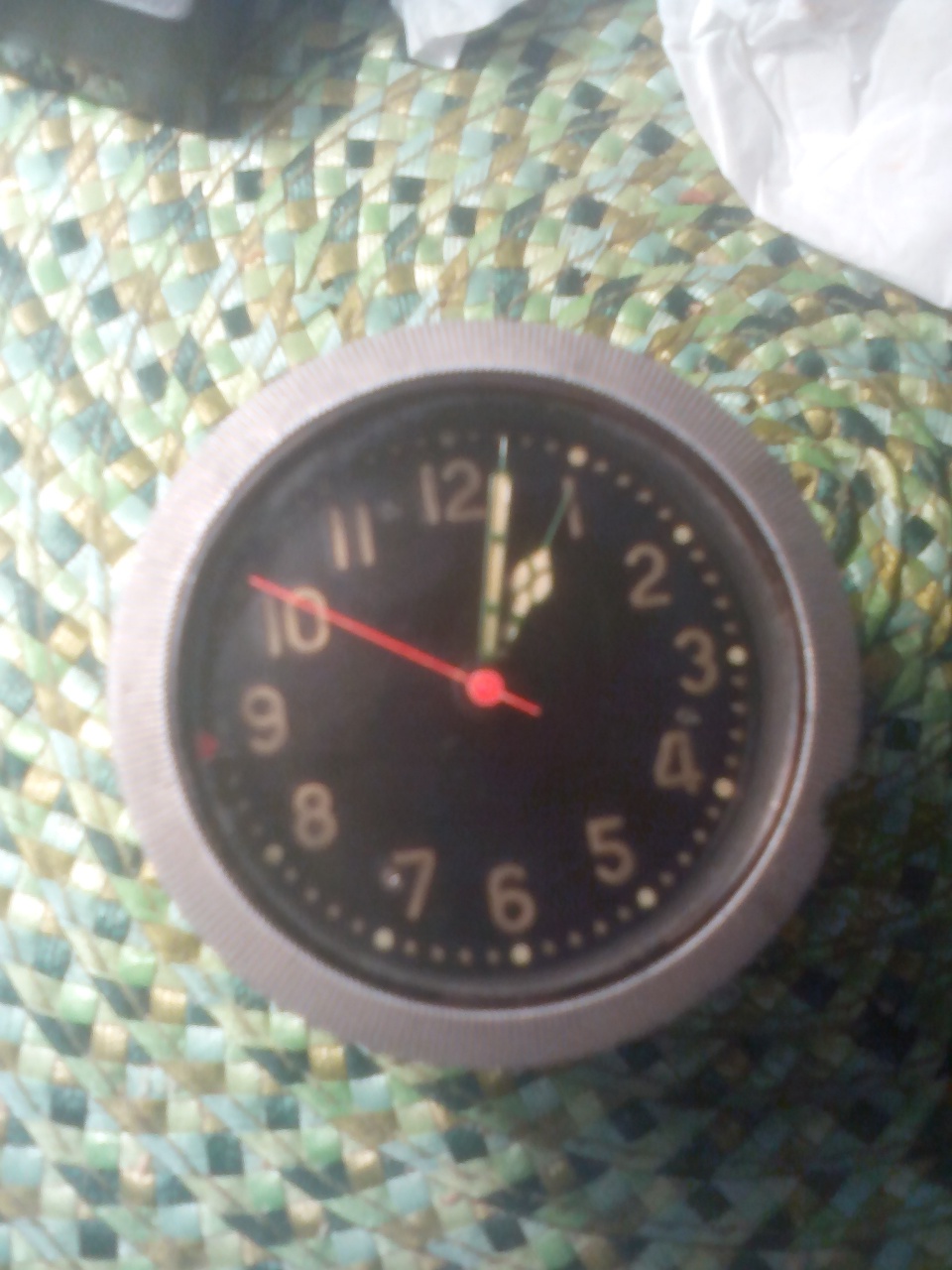

Доброго времени суток! Подскажите,как разобрать часы АВР,боковые винты и заднюю крышку с подогревом открутил-механизм шевелится но не получается его вынуть из корпуса.И как определить возраст если на них нет надписей,на доступной к осмотру части механизма только номер 56405.

Старинные часы ещё идут...

Снимите кольцо стопорящее стекло , снимите стрелки и открутите 3 винтика крепящих циферблат , и после этого механизм выйдет .

Стрелки характерны для конца 50-х. ЧЧЗ.

Такие стрелки ставили и в сороковые на 1 МЧЗ.

Кроме секундной. Она вообще не отсюда.

Там, если мне не изменяет память, надо открутить три гайки и снять подциферблатник, потом механизм выйдет в сторону крышки.
