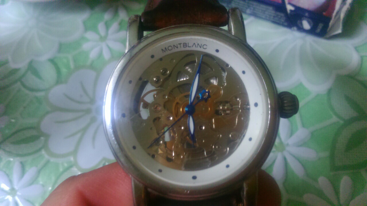

Доброго времени суток, уважаемые форумчане!
История такова. Позвонил мне друг с вопросом о стоимости часов Монблан. Я выслушав его сказал, что, скорее всего, это залипон.... он прислал пару фоток и мои догадки подвердились.
Это все предисловие...
Один из моих аргументов( подчеркиваю! Один из) был, что надпись GOLD не соответствует действительности))) На что он ответил - Там есть желтые колесики!!!
Я ему конечно все объяснил, но...
У меня возник -
Внимание, вопрос: ставит ли, кто либо, золотые колеса в механизмы? И, если да, то зачем? (Имеется ввиду практическая сторона)
Всем спасибо!
Может быть не в ту тему написал... но часы залипон,а вопрос нет))) Решил, что таким часам, не место в другой теме))
Если не правильно, то прошу ув. модераторов переместить по назначению.
С ув. Константин.

Часы понятно залипон, а вот из чистого золота вряд ли будут механизм делать. Золото же мягкий металл.

Речь не про ВЕСЬ мех., а только про некоторые колеса.
Мне кажется,что читал где-то про это, сейчас не нашёл... вот и решил спросить у профи.

Мехи и какие либо части никогда не делают из золота, даже в золотых часах любых мех стоит не золотой, из золота корпус, браслет, заводная головка тоже может быть позолоченой, реже цельно золотой

из золота могут сделать ротор подзавода

делать колеса из золота нет смысла - слишком мягкий металл, быстро изнашивается и обладает повышенным трением. Часы буду требовать частого обслуживания, что плохо отразится на репутации производителя в том числе.
Поэтому колеса делают из бериллиевой бронзы и других подобных соединений с содержанием меди и бериллия, которые обеспечивают минимальное трение, обладают низкими усталостными свойствами и хорошим противодействием ударным воздействиям и к тому же не магнитятся.
В принципе, ничто не мешает покрыть их сусальным золотом для вида.
А золото можно применять в оформлении, конструктивных элементах, роторах автоподзавода. Иногда обод балансового колеса или грузчики для него тоже делают из золота (на старинных часах встречаются)

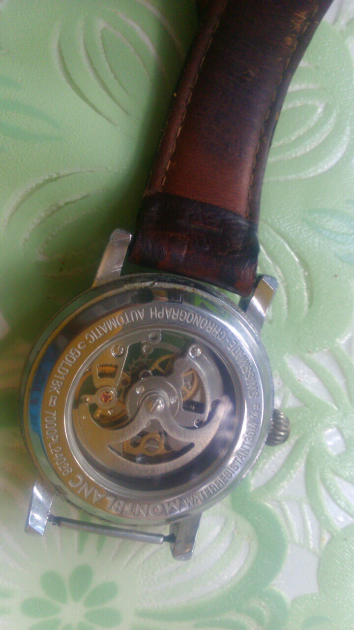

"Хронограф автоматик" зачем то написали сзади)))
Или крышки просто берут стандартные...
