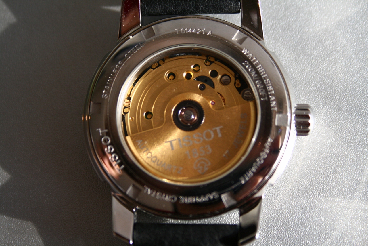

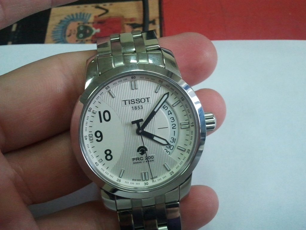

Добрый день. Есть желание купить в коллекцию автокварцевые часы Тиссо, но с данным механизмом дело не имел. Знающие люди, подскажите, как надежность, и в случае чего, ремонтопригодность данного механизма? Часы присмотрел б/у. На что обратить внимание? Заранее спасибо

Калибр ETA 205.911, год рождения 2011.В принципе обычный кварцевый мех, но с ротором и генератором. Вместо батарейки аккумулятор 1,5В. Срок службы аккумулятора до 10 лет. Описание меха и инструкция по эксплуатации по ссылке - https://ru.files.fm/u/jeu6rxdh#_
У меня такие часы уже несколько лет, только чёрный цифер. Ходят очень точно, акб пока не менял. Ношу попеременно со светлыми  PRC200.

Носить их нужно довольно таки активно. Я их уже давно забросил, но когда носил с офисной активностью, заряда хватало дней на шесть. Т. е. носишь, снял , положил на полочку, и так они могли лежать без подзавода 5-6-7 дней. Хотя, заявлен запас хода 100 дней. Но это при максимальном заряде. А вот чтобы достичь этого заряда- см. первое предложение.
